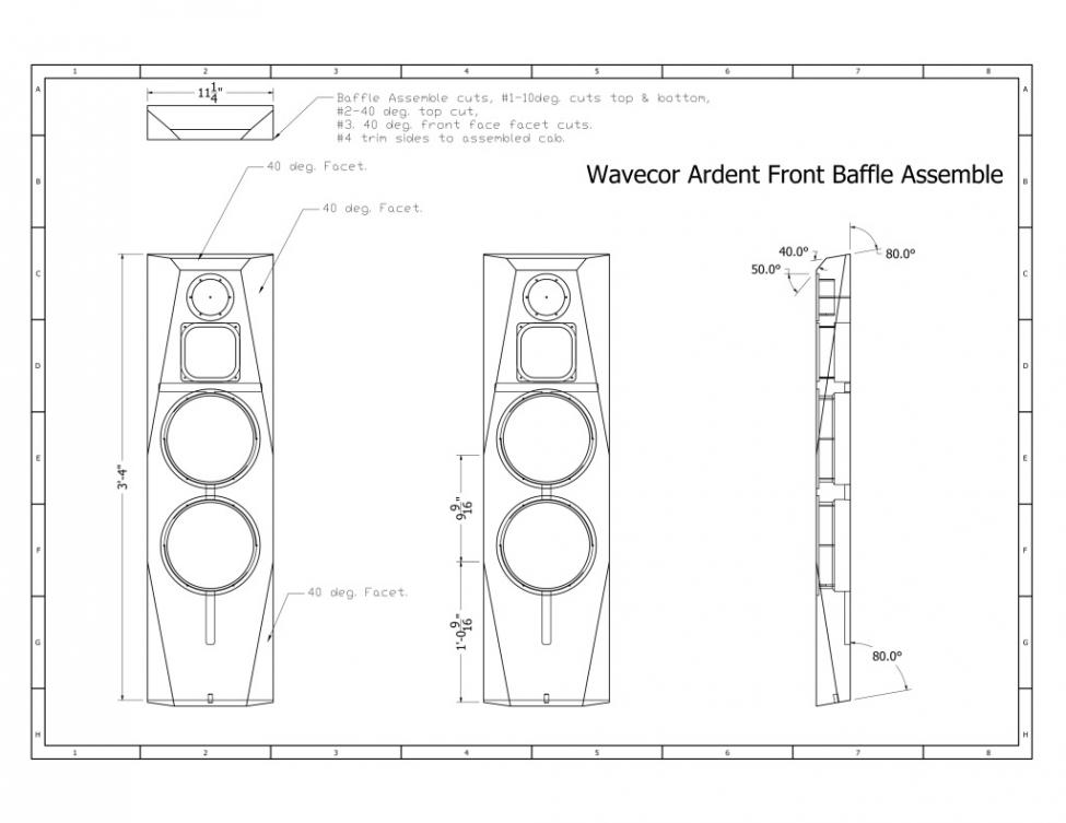

    Men det som er mer aktuelt nå er at jeg har to HT prosjekter gående.
    Ett par "Wavecor Ardent" høyttalere (se bilde) og ett par tv-høyttalere til stua.
    Ardent'ene skal fineres i valnøtt og deretter lakkeres med klar klarlakk (mange lag) og et sluttstrøk med matt klarlakk.
    Stuehøytalerne skal lakkeres hvite.
    For å få til dette tenker jeg det vil være greit med en sprøyte som er velegnet til topplag. Tenker 1.3mm "tut" vil være passelig.
    Er det noen som kan være behjelpelig med å finne en passelig sprøytepistol? Både nytt og brukt er av interesse.
