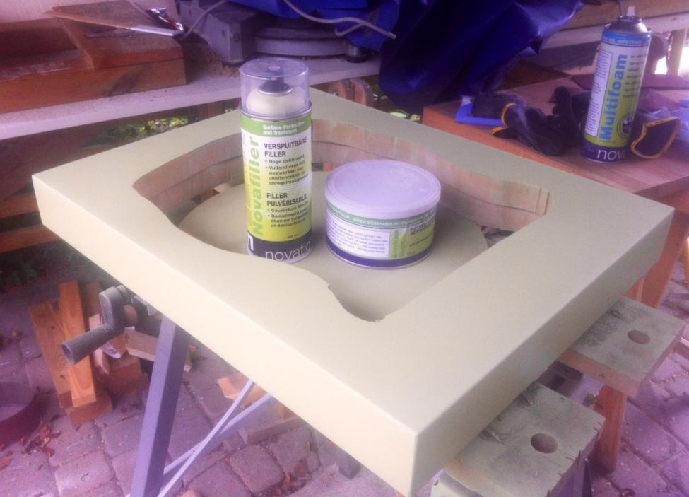

    Sprayboks går fint det. Må ha skikkelig sparkel, sprøytesparkel og slipegrunning i bunn. De to sistnevnte også i sprayboks. Den røde høyttalern har et topskikt med 2K klarlakk på sprayboks, den samme klarlakken er brukt på plinten av svart eik. Den blå plinten er 1K trafikkblå uten klarlakk på, kun mange lag :)
    Alt under der er stort sett mekka på gårdsplassen under en carport, har ikke brukt plast-telt.

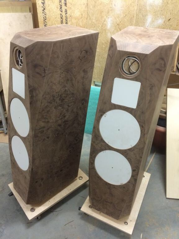

    Funderer selv på mange av disse spørsmålene til mitt LX521 bygg. Jeg tror jeg sparkler og koser meg til djevelen tar meg, før noen runder med grunning. Nå på vinteren frister det lite å ta turen ut med sprayboksen, så blir nok rulle innendørs. Men har det noe for seg å la dette stå i noen måneder etter at grunningen er på? Tenker da på at treverket får tid til å sette seg litt slik at eventuelle spriker kan utbedres før finish. Må jo uansett vente litt til vår / sommer før dette kan tas ut for lakkering med sprayboks....:)
    Men kanskje et spm til HEL: Vet du om det finnes MATT (eller "frost" lignende) klarlakk til topplag? Speil har jeg nok av på badet;)

    Matt klarlakk finnes. Det er bare å Google. Selv syns jeg faktisk den blå fargede Lenco plinten ble helt rå og det uten klarlakk. Mitt råd er å droppe klarlakken. Cluet med å få topp resultat med sprayboks er grunnarbeidet samt mange tynne lag.
    36.532
    35.433
    En variant er mange tynne lag med blank klarlakk, lett sliping mellom hvert lag, og så ett lag silkematt til slutt. Det gir dybde uten speiling.
    Det er definitivt en god idé å la bygget stå noen måneder før lakkering. Treverk og MDF beveger seg med fuktighet, og det som er plant nå vil vise ujevnheter når ting har tørket gjennom en fyringssesong. Spesielt MDF endrer seg overraskende mye.
    Opplevde dette på forrige sub'en min. Der har det sprukket opp i kantene der finersidene treffes. Men jeg tror det hadde vært bedre om jeg hadde brukt klarlagg. Mistenker at litt av problemet er at det har vært dårlig dekning/lite lakk i skjøtene, også har det kommet luft til og medført ujevn/ekstra tørkning der.

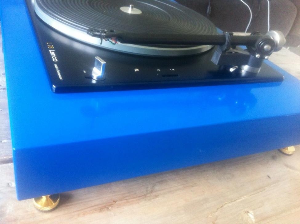

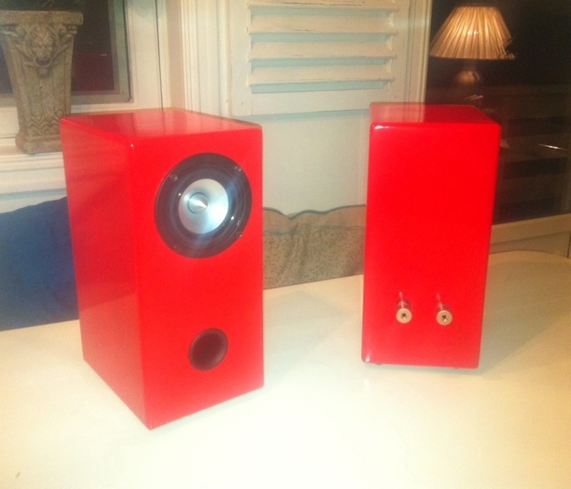

    Sprayboks er greit så lenge en skal lakke småting, plinten som er vist tidligere er ikke store greiene i forhold til en større HT.
    Selv har jeg en kompressor med 25 l tank og 2-3 hk motor, holder til småting men skal en lakke bil må det mer til ;)
    Disse ble lakket med den kompressoren, to komponent Biltama lakk. Sprøyta var mer proff.
    Må legge til at disse er ikke høyglans, da må det nok kanskje mer kompressor og bedre lakk til.

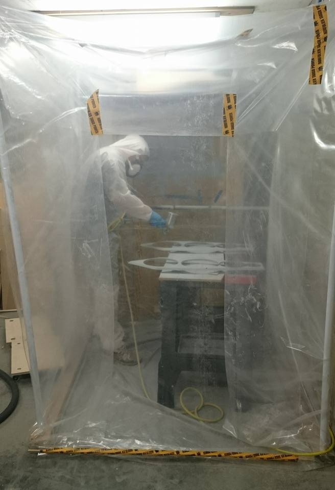

    Jeg har en ganske stor "snekkerbod" som det er enkelt å holde temperert. Planen min er å sette opp et lite "plasttelt" der og bruke det som lakkeringsrom. Skal forsøke å få til utlufting med filtrering av inn og utluft også. En utfordring i så måte er å få tak i en rimelig og bra vifte som er brannsikker. Lurer litt på å bruke blåsefunksjonen på støvsugeren og arbeide med overtrykk som presser lufta ut av rommet (blir på ca 1m x 2m x 2m). Det jeg ikke liker med en løsning med overtrykk er at malingspartaikler fort kommer ut i rommet og legger seg på ting - det er ikke så veldig ønskelig. Er noe jeg må se litt mere på - men jeg tror alle forutsetningene du er inne på i forhold til selve lakkeringen skal være mulig å innfri på en kontrollert måte.

    Gå for en centrifugalpumpe av type "spånsuger", og lag deg stive vegger (alternativt rammeverk som har utspendt plast av en vis kvalitet (armert plast, billig pressenning etc). Du finder f.eks. de på jula.no - eller på finn - med industrimotor. Kan ikke se for meg noen som helst mulighet for at dette kan sette fyr på noe som helst (du tenker på blanding av luft og organiske løsemidler). Motoren står på bakside av viftehuset med et lager imellom, det er undertrykk på inntak til pumpen, og er et avkast-rør. Bare start pumpen før du lakker - og selvsagt må du da ha stive vegger, evt. et grovfilter på utsugingsrøret så ikke du kaster alle smådråper ut på naboen - og forbinde et avkast-rør ut av "rommet". Et forslag til inntaksfilter kan være luftfilter fra stor lastebil. Rekner du groft 14 liters motor som kan gå opp mot 2000 rpm - får du en kapacitet på 0,014m3 x 2000 rpm x 0,5 (4-takt) - som gir ca. 14 m3/min kapacitet - som holder langt!

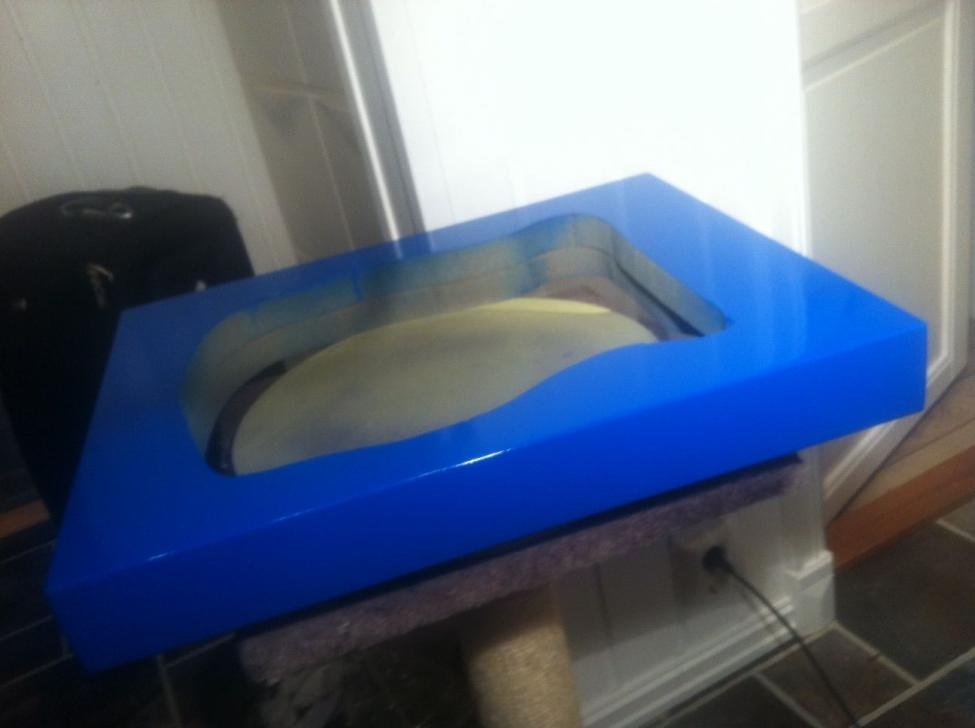

    Stemmer, det er Jenzen CA-ER fra Gravesen, har brukt excel elementer i mellomtone og diskant.
    Finishen er omtrent som sjenken som er brukt som møbel for komponentene, ikke glossy men passe blank for meg.
    Fargen betyr endel for resultatet, hvitt er vanskelig fordi det er vanskelig å se glans etc mens en lakker.
    Prøvde først med lakk blandet med white spirit, det ble håpløst, tørket altfor sent og det ble sig. MÅ bruke tynner og herder...Jeg er ikke noen ekspert her, men du har fått mye gode tips syns jeg :)

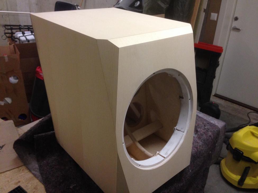

    Men så må jeg jo ha noe å lakkere. Det blir denne (se vedlagt bilde).
    Det er en subkasse belagt med tynnfiner som, foreløpig, er ubehandlet.
    Målsetningen et en sort finish hvor mønsteret i treverket skinner gjennom, slik som på bildet av B&W'ene. Det er også et ønske om at behandlingen skal beskytte treverket slik at denne holder seg like fin i mange år framover.
    Så da lurte jeg på om noen har en god oppskrift for hvordan jeg kommer meg herfra (under forutsetning av at jeg har sprøyte) og til det ferdige resultatet.
    Da tenker jeg på lakktyper, påføringsteknikk, antall lag, tørketid mellom lagene, pussimg, polering osv...
    Kjempeflott om noen med litt peiling har mulighet for å gi en liten oppsummerimg.

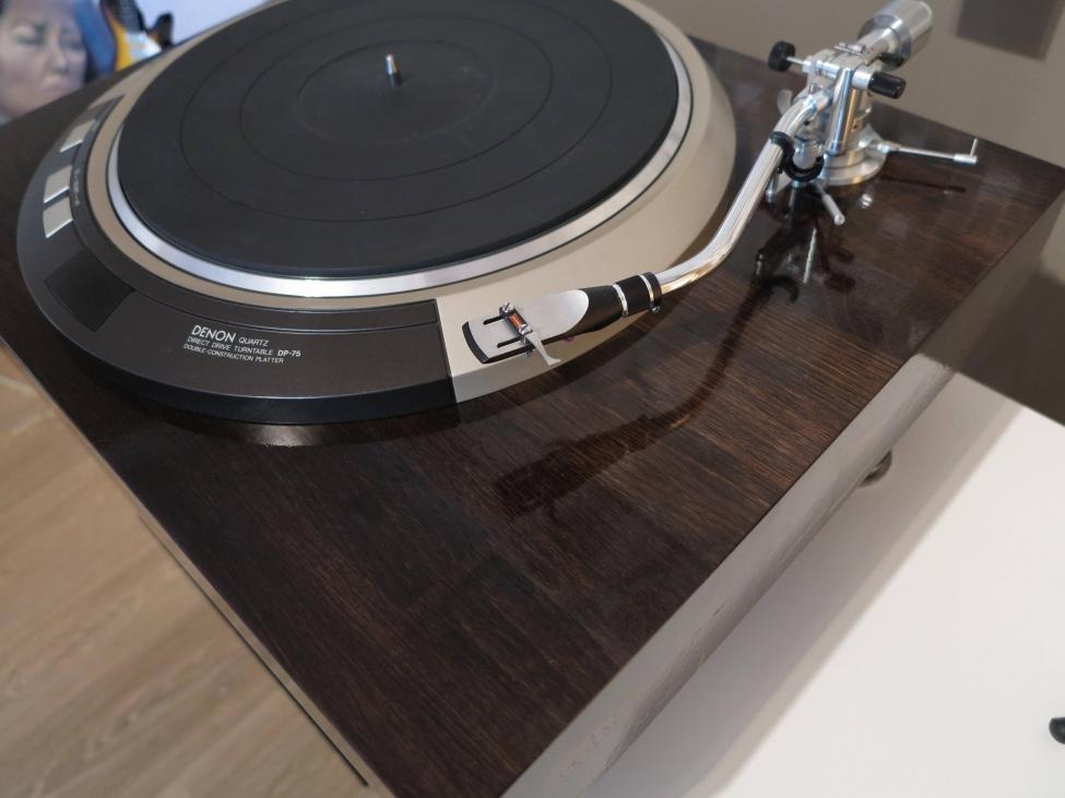

    Har gjort noe lignende med et bord jeg lagde i heltre eik, oljet riktignok.
    beiset med riktig farge Herdins spritlakk, hadde vel kanskje valgt sort her.
    Etter at det er tørt pusser en lett med fint papir, 360 eller noe sånt for å få frem strukturen i treet, deretter lakking eller olje.
    et eksemel.
