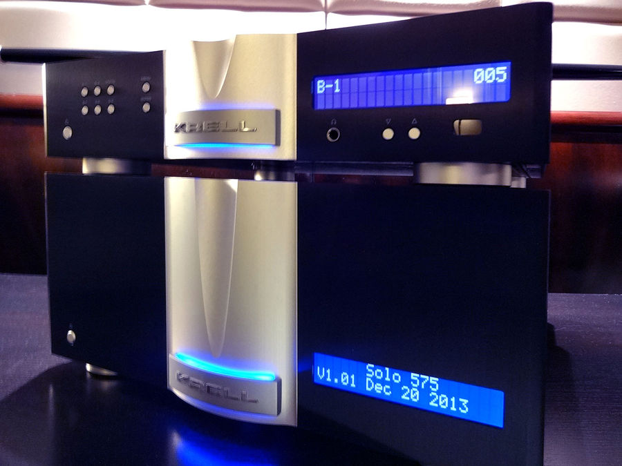

    Sorgenfri, enig i at det blir for mye blått lys i ting. Det var ekslusivt på begynnelsen av milleniet, nå har "alt" blått lys... I mine øyne er det kun McIntosh som kler blått lys, og det er vel ikke blått engang, men turkis. Kanskje man kan spesialbestille annen farge på led'en fra Violectric, slik jeg gjorde på WA6-SE? Byttet nylig ut dioder i en vintage Denon POA 1500, og klarer helt sikkert å bytte ut i V200 selv, men da bryter man jo garantien, så det blir ikke aktuelt. Orange/amber led i V200 hadde gjort seg, samme farge som i displayet som på LM-DAC'en din.
    Har du forressten kikka på det nye designet til Krell, eller skal vi si Grell?
    Trist utvikling.
