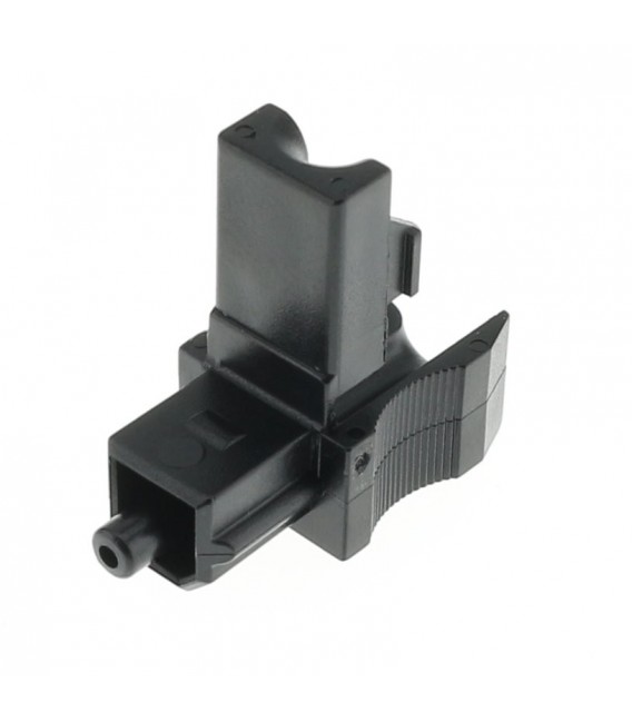

Kom over denne, men ser at den mangler kobberhodet som bruker å være ytterst på kontakten.
Er det vanskelig å få det til på en bra måte? Noen som har erfaringer å dele?
Det er snakk om et strekk på 11-12 meter, og har forstått det sånn at kabelen derfor bør ha grei kvalitet. Tar gjerne imot tips til kabler som gjør jobben uten å koste skjorta.

Nå er det mulig jeg ser for komplisert på det med å sette plugger på toslink kabel... "Fiberen" her er en plastfiber, så det kan godt hende at det holder å kutte tuppen med en kvass kniv... Hvis det ikke koster for mye er det jo bare å prøve...10m er opp mot max lengde for toslink, men bør vel funke...

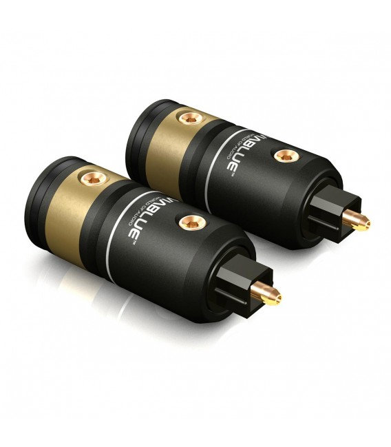

Jeg har kun lykkes med å finne en kontakt på nett. Er det noen som har tanker om disse?
Disse er ment å brukes med denne kabelen, men den koster jo 17,90 euro per meter. I teorien burde jeg jo kunne bruke en billigere variant enn dette, så lenge den er ø 8mm? Tenker det nok finnes noe billigere med god nok kvalitet som ikke koster 233 euro for 13 meter.

Om du googler toslink-kabel, finner du garantert lange kabler, - om enn med plugger... da slipper du jo med en ny terminering...
om denne kabelen er tynnere enn annet, er de flust av muligheter til å fylle ut... det viktige er at selve fiberen passer i den lille ferrulen.. ( tuppen)
