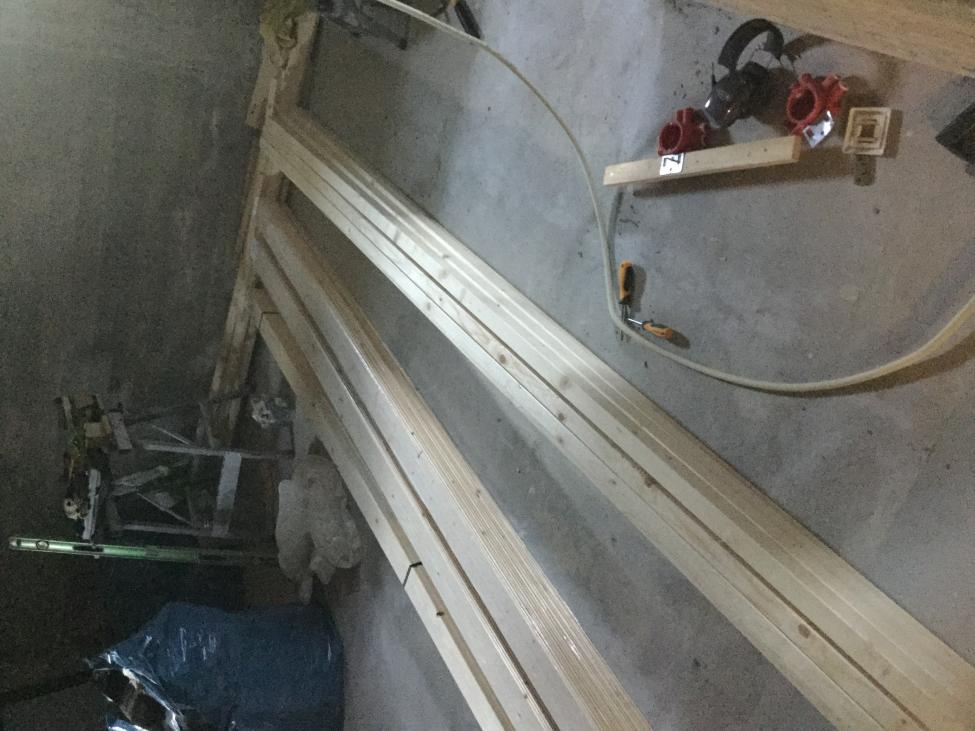

    Var innom et par lokale byggvare butikker og hentet litt 2"2, litt panel, lekter og 150mm isolasjon ( til fakket i taket )
    Da får jeg begynt på taket i det minste.

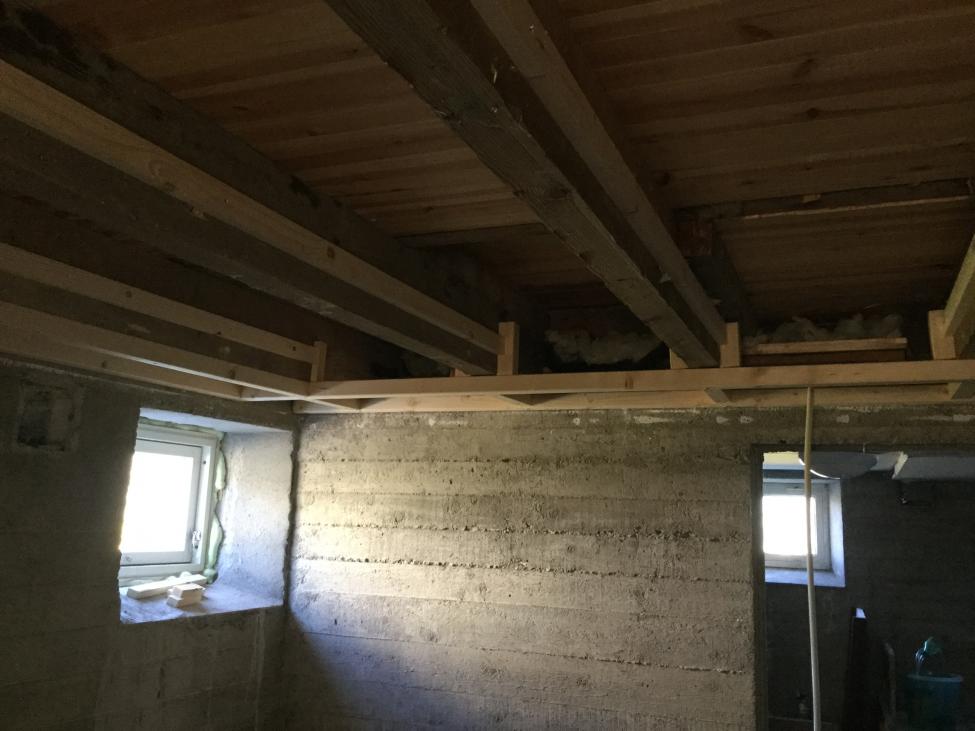

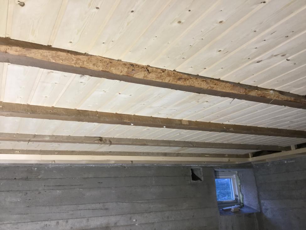

    Her er bildet av taket. Dvs det man ser er undersiden av undergulvet. Det er 20 cm bærebjelker, men bruker bare 15 cm isolasjon da jeg skal ha synlige bjelker.
    Litt av materialene:
    Ps materialene er ikke på veggen det ser bare slik ut fordi de jæ#*~{*% bildene snur seg

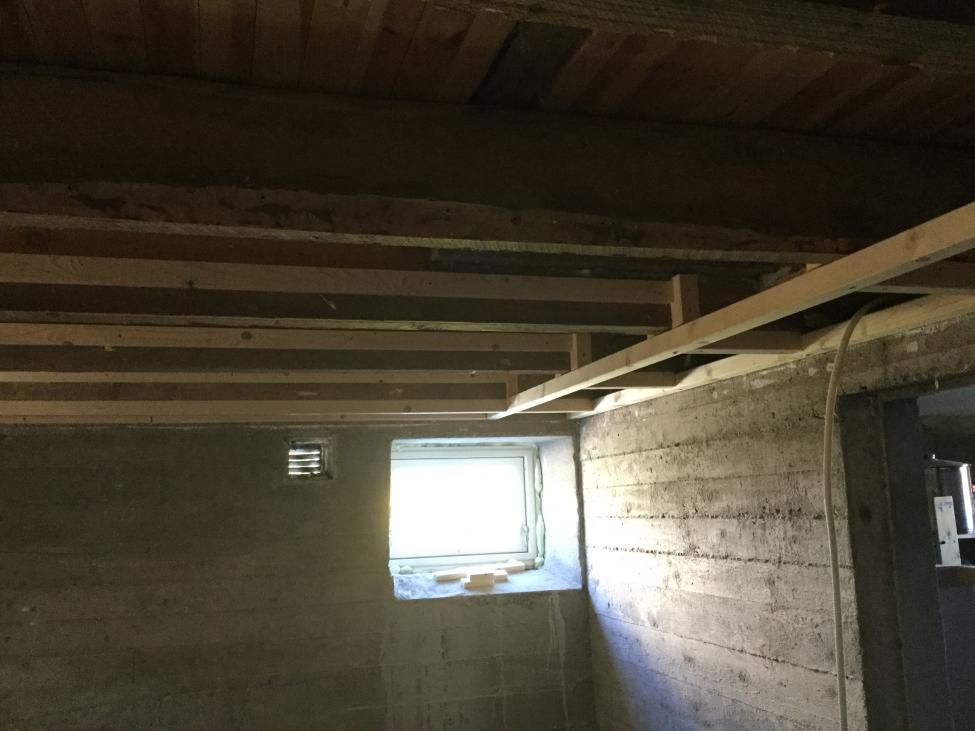

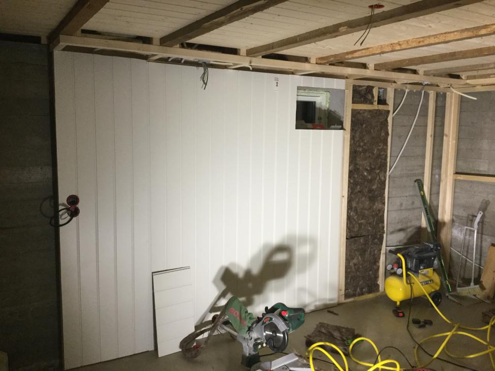

    Snekrer, sager og skrur.
    Har lektet ned spotkasser rundt hele kjellerstuen og begynt å lekte ned på bjelkene.
    Det står igjen 55mm av bjelken når lektene er slått opp. Trekk fra 12mm fra panelet og legg på 14mm glattkant som jeg skal kle bjelkene med.
    Bjelkene er ikke direkte vakre så jeg skjuler de.
    Alt av kabler går i spotkassene så jeg borrer opp med et 20mm trebor slik at trikker'n ikke blir stående med slike oppgaver.

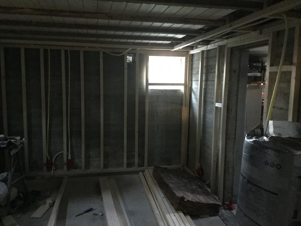

    Har satt opp 2 av 3 vegger ( den 4'rde er veggen hvor døren inn til "la nostra casa" er )
    Frontveggen setter jeg opp med doble stendere stort sett hele vegen. Må ha litt spikerslag.

    Begynte forresten på frontveggen i går. La ut under og overligger og klosset ut nødvendig avstand til murveggen. Dro frem vateret for å se om ting var i lodd ( Nei jeg bruker ikke lodd )
    fant da ut av murveggen som forøvrig er plass-støpt var relativt skjev. Måtte faktisk fjerne klossene i bunn og trekke overliggeren ytterligere 1 cm ut for å få ting på stell.
    Da dro jeg frem laservateret for å dobbelsjekke for å se om jeg måtte pensjonere vateret mitt.
    Satser på å få satt opp siste veggen i morgen og kjøpe inn 3mm Depronplater og primer før helgen.

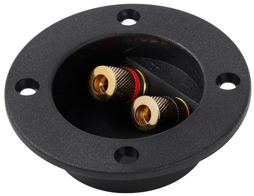

    Da bestillte jeg meg litt bedre plater til høyttalerkablene.
    Bestillte 1 slik og 6 løse med ett sett innganger på hver. De er litt penere og litt mer diskré enn type biltema koblinger.
    Da blir de Dolby atmos med 2 høyttalere bak, 2 på siden, 2 i taket, 1 center og 2 fronthøyttalere.

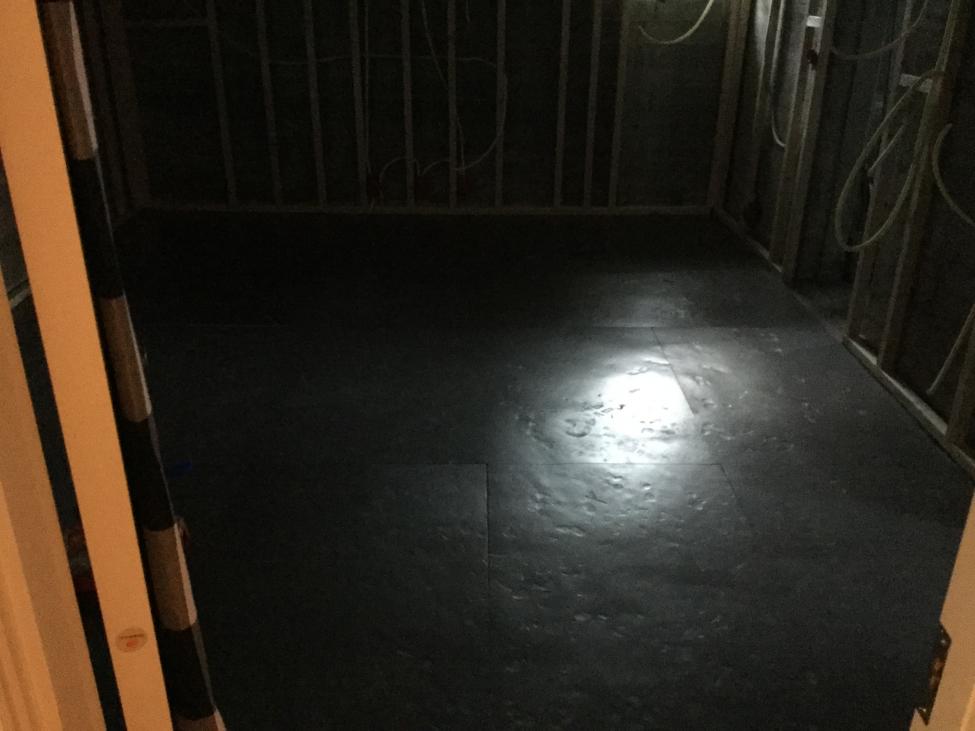

    Da er 3mm Depronplater limt på gulvet.
    Neste steg blir å la trikkeren kontrollmåle varmekablene før de blir lagt. De skal også måles etter de er lagt og når de er støpt inn.
    Satser på å legge varmekabler og støpe i løpet av uken som kommer.

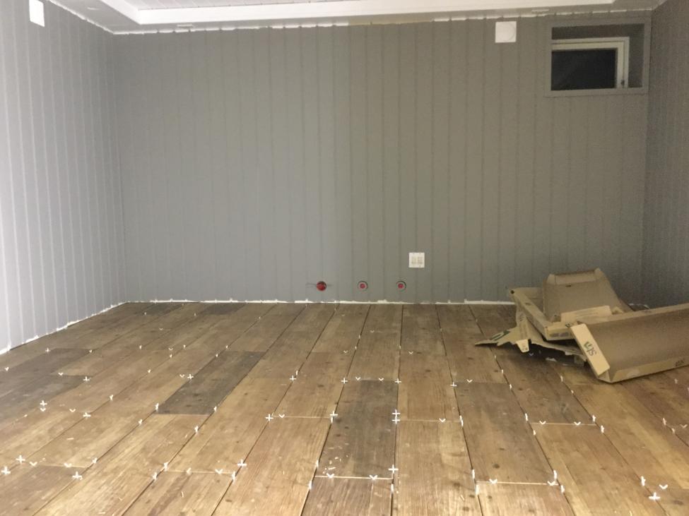

    Har kommet litt lengre siden forrige oppdatering.
    Begynte å flislegge i dag, men rakk ikke å gjøre alt i dag. Satser på å gjøre flisleggingen i morgen og fugingen på Mandag.

    Valget av fliser falt på en treimitert sak som er 24x95 cm.
