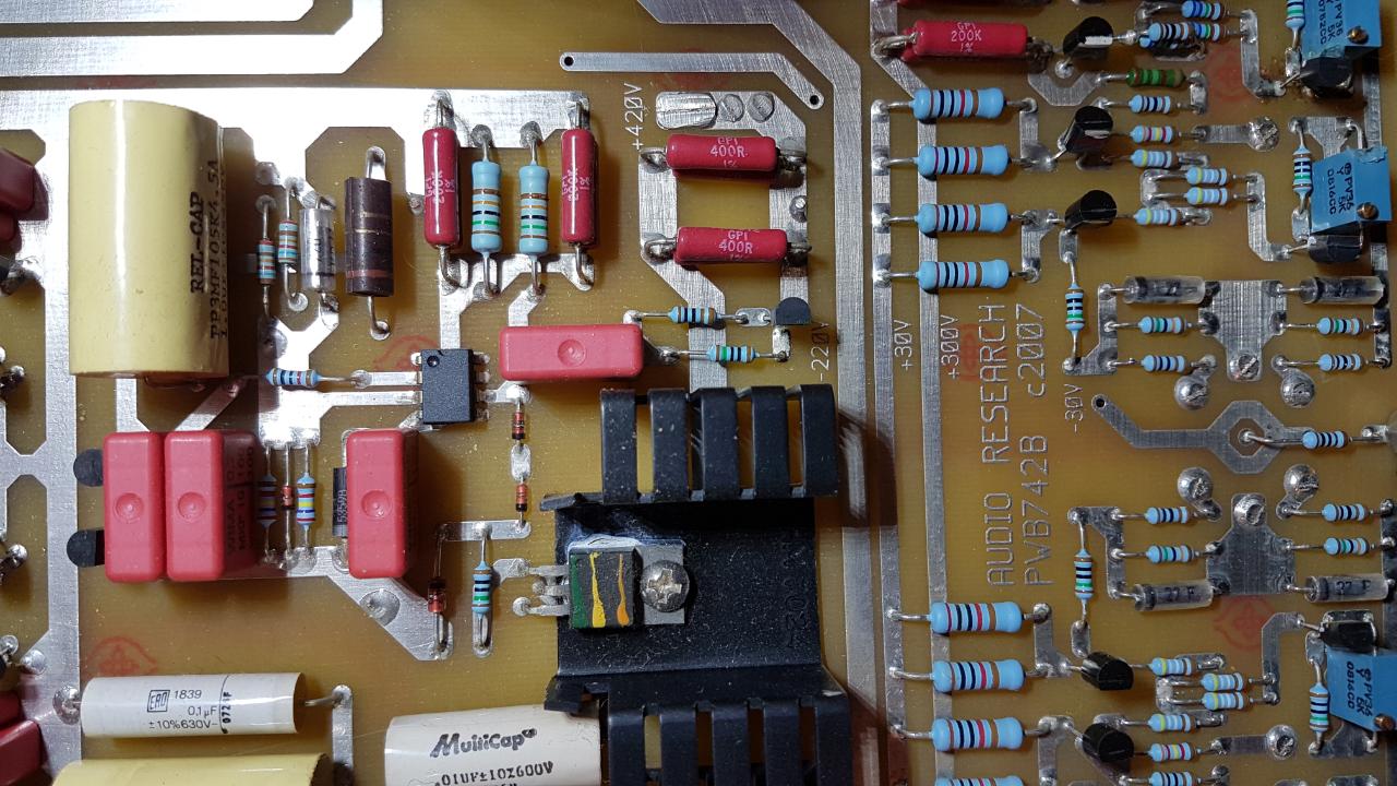

Hei, hadde musikk på i bakgrunnen isted.
Plutselig var det ett lite skrik (varte ett kort sekund). Gikk bort til anlegget og kjente en svak eim av svidd motstand.
Var lyd i begge kanaler.
Klarte ikke å pinpointe hvor lukta kom fra.

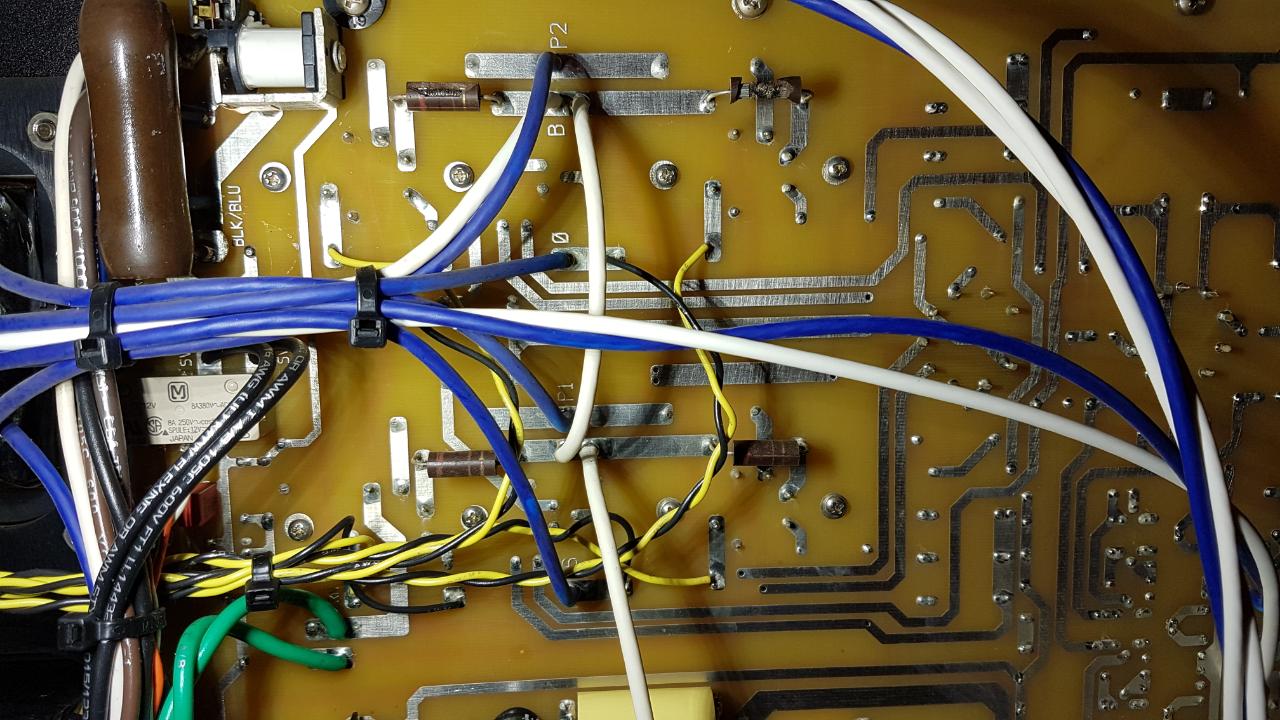

Når jeg nå skrur opp effekten Audio Research vs115, finner jeg to brendte motstander til det ene rørparet (4 rør pr kanal, to og to med samme stømjustering).

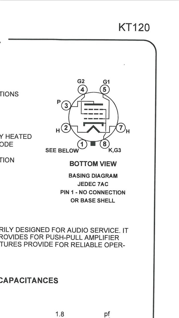

Begge motstandene går inn på pinne 4 på hvert sitt rør (midt i bildet, øverste rad i bildet over).
Når jeg følger ledningen som går til de to motstandene, finner jeg ingen brendte eller misfagede komponenter.
Loddepunktene ved +420v teksten.
Dårlig rørsett?
Har jeg hatt flaks?
Rørsettet har vært i drift i 7t siden det ble montert.
Justerte rørstrømmen senest sist gang anlegget var på. Etter 4t (på nytt etter første oppstart samt etter 1t).
Alle røra ga samme strømtrekk, så quad'ene var quad'er. Skulle nok dobbelsjekka før jeg spilte to plater i dag?

Tror man det vil holde å sette inn nye motstander?
Sansynligvis nytt rørsett også?

Er forsterkeren konstruert til disse rørene?
MartinSandvik
18.03.2008
856
567
I starten kom de med 6550, men ble mot slutten levert med kt120 ja.
Alt etter hvem man spør får man to forskjellige svar ang trafoen (at den er underdimensjonert eller helt fin for det forhøya strømtrekket kt120 røra representerer).
Aldri funnet noe om endring i motstandstype eller verdi, kun trafo.
I mitt eie har den gått 1000+++ timer på det gamle rørsettet (også kt120, men levert direkte fra audio research)
Men merka at lyden begynte å endre seg, så bytta derfor rørene til ett ubrukt sett jeg hadde liggende.
De andre 6 motstandene til de andre 6 røra, er uten misfarging, så tviler på at det er rørtypen som er årsak her (medvirkende kanskje).

Ikke noe uvanlig at disse motstandene ryker dersom man har et dårlig rør eller to. Jeg har byttet katodemotstander og motstander i strømforsyning på flere ulike ARC komponenter tidligere. Bytt motstander og kjøp nye rør er min anbefaling.
Ang 6550 eller KT120 er det som du sier forskjellige svar å få. Enkelte ARC, feks 210 var det ikke bare å bytte til KT120, men en mod i strømforsyningen måtte til. Dersom din VS115 er gått 1000t med 120 tidligere, skulle en tro at dette ikke var noe problem.
