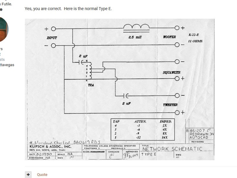

    Har altså fått tak i noe så sjeldent som ett par Heresy med både bass og driv ganske så langt ned i frekvens. Har eid HIII før, de jeg har nå er HI fra 1972. Skulle tru det var motsatt med tanke på bassen, men disse perlene fra 70tallet trykker vesentlig mer enn HIII gjorde.
    Noe andre som har prøvd ut tilsvarende og opplevd lignende? ??????
    HII er den som i utgangspunktet går dypest, så HIII og deretter HI. Men HI bassen er den med høyest BL og QMS og lavest MMS. Tror derfor den har mest "punch", selv om den mister et par-tre Hz på de andre.
    Takker for info. Men er veldig grønn når det gjelder frekvensmålinger og slikt, så BL, QMS og MMS sier meg lite. Av en eller annen grunn ut i fra målingen som du viser til så stemmer altså mine oppfatninger av HI kontra HIII?
    Må tilføye at HI'ene er noe modifiserte på delefilter siden av ene eller annen person, antagelig på 90-00 tallet eller kanskje til og med før. Det er i alle fall ikke snakk om noe Bob Crites oppgradering, såpass kan jeg si. Kassen er også noe modifisert med byttet bakplater som er kraftig dempet. Jeg har dempet innvendig da kassen var helt uten demping, føler at det gjorde bassen enda ett hakk "strammer" i bunn, hvis man kan si det.
    Og dette skal være en versjon med alnico magneter på drivere. Som kanskje kan ha noe å tilføye positiv til konstruksjonen.?.

    Uansett, at ett par Heresy kan levere såpass bra i bassområdet som HI gjøre slår meg som svært positivt, men overraskende. Har flere ganger opplevd såpass bra trykk at jeg har vært sikker på at en av subbene har stått på, uten at de har vært det.
    Slenger med ett bilde av delefilteret, er det noe som ser hva som er gjort her? ???
    Mitt forsøk på tegne det "ekstra" filteret:

    Filteret til mellomtonen ser original ut, men det ser ut til at det er modifisert til H1E eller Heresy X filter i diskanten....
    cb_600
    01.02.2011
    402
    336
    Stokke
    Altså, hvis jeg forstår deg riktig nå, så finnes det delefilter typer til Heresy som heter H1E og Heresy X? Og dette filteret kan være modifisert til en av de variantene?
    For meg så ser filteret ut som et ekstra filter som koblet/lasket inn på input siden av det originale, og jeg klarer ikke helt å se hvordan det har en direkte innvirkning på det originale filteret, signalet "må" jo ikke gå gjennom dette "ekstra" filteret, slik som jeg ser det, slenger på et originalt koblingskjema også kanskje letter å se hva jeg mener.
    (Moderator: må gjerne flyte postene hvis dette blir for teknisk for tråden.)
    Vis vedlegget 470036
    Hvis det er bare koblet slik du skriver i paralell med diskant eller mellomtone, så er det et "notch"-filter for å dempe en peak i responsen. Har ikke sett eller hørt om lignende tidligere. Du kan jo prøve å spore ned tidligere eiere for å høre om teorien bak dette.
    Hvis ikke kan du prøve å lage en tegning med alle verdier og sende DeanG og høre hva han tror. Han er helt rå på Klipsch delefiltere!
    https://www.facebook.com/klipschcrossovers/
