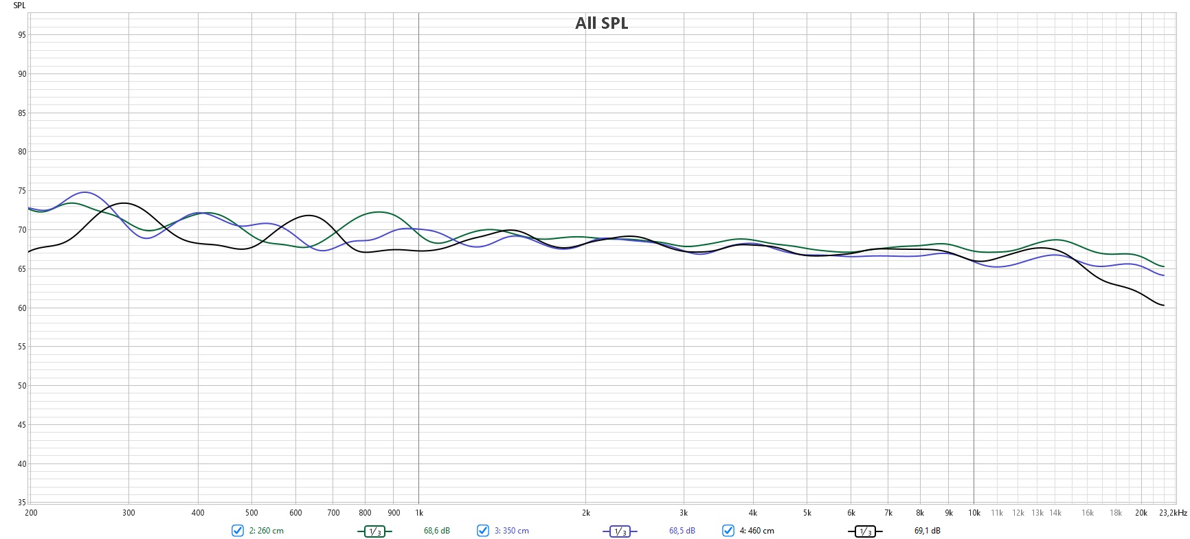

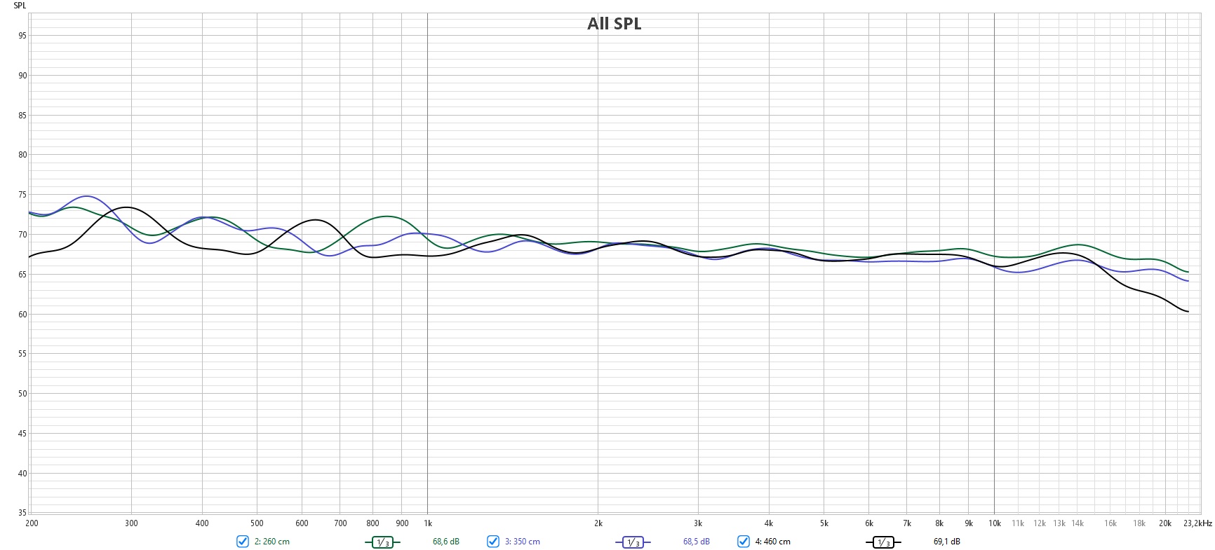

    Her er en overlay med en måling med avstand på henholdsvis 260 cm (grønn), 350 cm (blå) og 460 cm (svart) av en hornhøyttaler. Her ser man at det er over 15-16 kHz hvor det virkelig faller betydelig mer på 460 cm avstand.

    Faller ikke mer sammenlignet med resten av frekvensene. Det er primært veldig høyt i frekvens som får et større fall, riktig nok avhengig av høyttalernes spredningsmønster og rommet.
    Vis vedlegget 1085497
    Er jo langt mer endringer her nede :=)
    Det beviser jo langt mer om plasseringer av lytterposisjon.

    ?? Den må du elaborere litt mer. Alle nivåer faller med avstand. Mener du at det ikke faller mer med økende frekvens, eller hva sier du egentlig?
    Det er helt korrekt som du sier Håkon, med mindre lyden kommer fra en uendelig stor flate vil den falle.
    Dersom lyden kommer fra et perfekt punkt faller den med nøyaktig 6dB pr avstandsdobling. Kommer den fra en uendelig lang og uendelig smal linje faller den med 3dB pr avstandsdobling.
    I tillegg til dette kommer romforsterkning som gjerne gir mer jevn effekt i hele rommet. Vi har også et tap ved høye frekvenser som begynner å gjøre seg gjeldende fra rundt 2-3kHz. Men man skal på ganske stor avstand før denne blir betydelig. Hjernen bruker denne effekten dels for å bedømme avstanden til en lydkilde.
    Effektene av punkt, linje og flate vil alltid være tilnærminger. For eksempel er en 15" bass veldig nær punktkilde ved 50Hz, mens den ved 1kHz er veldig langt fra å være et perfekt punkt. Et annet eksempel er bånddiskanter som er alt fra 7-8cm og opp til meteren. De er en miks av linje og punkt, og for litt brede planare diskanter er det et hint av planar ved høye frekvenser. Dette kan måle veldig fint men allikevel skape et misforhold mellom direkte og reflektert lyd.
    Det som forsterkes av rommet faller i en litt annen kategori siden dette er noe hjernen forventer. Derfor oppfatter vi det også som en naturlig del av lyden, mens vi til gjengjeld er svært følsomme for spredningsfeil. Det går gjerne et glidende skille i 100-500Hz området.
