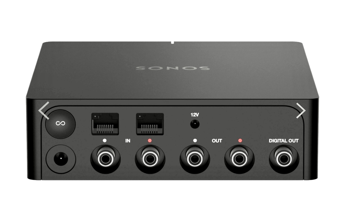

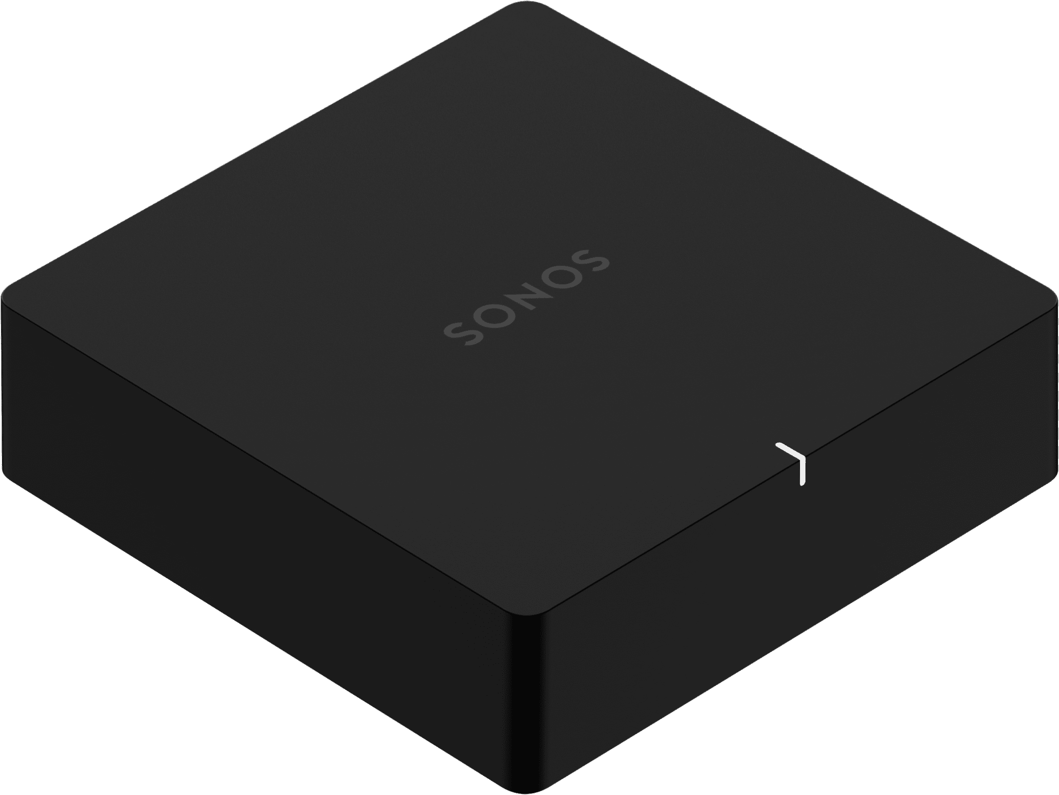

Hva med den nye sonos (uten forsterker)?
Dette er jo kun en trigger:
Øyeblikkelig musikk
12 V-utløseren slår automatisk forsterkeren på, slik at du bare behøver å trykke på «spill av» i appen. Du trenger ingen ekstra fjernkontroll
Står da Sonos med permanent signal på analog og digital ut? Eller føler Hypex kun signal når det spilles musikk?
Også skjønner jeg ikke helt hvordan Sonos tenker det med platespiller? Men den har jo analog inn og det er jeg vant til med Sonos 1gen jeg har huset fullt av i snart 20 år?
Det er vel bare platespillere med innebygget riia?
Jeg tenker at dette er on topic da jeg prøver å finne brukervennlig løsning til Hypex fusion samt at kona vil ha egen platespiller (ikke jeg huff).

Trenger du egentlig en pre? Du kan kjøre analogt fra riaa rett i hypex. Samtidig ha en streamer og kjøre digitalt i hypex. Du bare kjøpet Remote kit og styrer volum på hypex. Kan og koble til display hvis du ønsker det.
33.872
33.301
Hypex Fusionampen har såkalt "signat detect", altså at den fyrer opp fra standby til operate når du setter på musikk. Og dersom det ikke kommer noe signelgår den ned igjen til standby etter en tid.
Sonos-ekosystemet med platespiller fungerer på det viset at platespilleren har innebygd riaa, dac og Sonosnettverksfunksjonalitet.
Hornlyd
Musikkglad
01.04.2005
20.934
13.313
Slik jeg ser det så vil det analoge signalet fra Sonos (2,2V) kunne drive Hypex ampen(e).
Sonos kan stilles inn med hhv fixed eller variable volum. Med 24 bits signal kan man kutte ganske hardt med volumkontrollen til Sonos (som er i appen) uten at man mister informasjon. Så kan Hypex Fusion ampene stilles inn slik at max volum fra Sonos er max volum man ønsker at Hypex skal levere?
Og yes, jeg ser poenget med at en platespiller med innebygget riia er tingen. Den kobles bare rett i analog inn på Sonos streameren. Man velger analog inn i appen akkurat som man velger musikk.
Det betyr at man KUN trenger å ha platespilleren stående på benken.
Men, det kunne jo vært kult med en Gyrodec? 😬😊

En Gyrodec med en god liten phonoforsterker kunne også gått analogt inn i Sonos Port. :)
