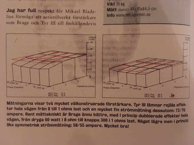

    Hei igen ANM
    Hva forteller det her dig?. Det er Tyr III til venstre, Brage til højre.

    Hei igen ANM
    Vis vedlegget 416806
    På forhånd tak, og GOD JUL
    mvh.
    God Jul til deg med!
    For å si det kort virker det som at de to forsterkerne har nokså lik utgangsimpedanse(dempningsfaktor), men at den til høyre leverer mindre strøm, derfor litt mindre fallhøyde ved tung belastning og opptrer mer lineært med en reaktiv last. Men det er bare skru ned volumet(dempe signalet) på den til venstre, så ville vi fått en bedre sammenligning imo og den ville nok sett like god ut om ikke bedre.
    Edit: Klønete skrevet, men vinyl og juleøl gjør meg rørerete. Virker som den minste forsterkeren er bedre dimensjonert i forhold til sin oppgitte effekt.
