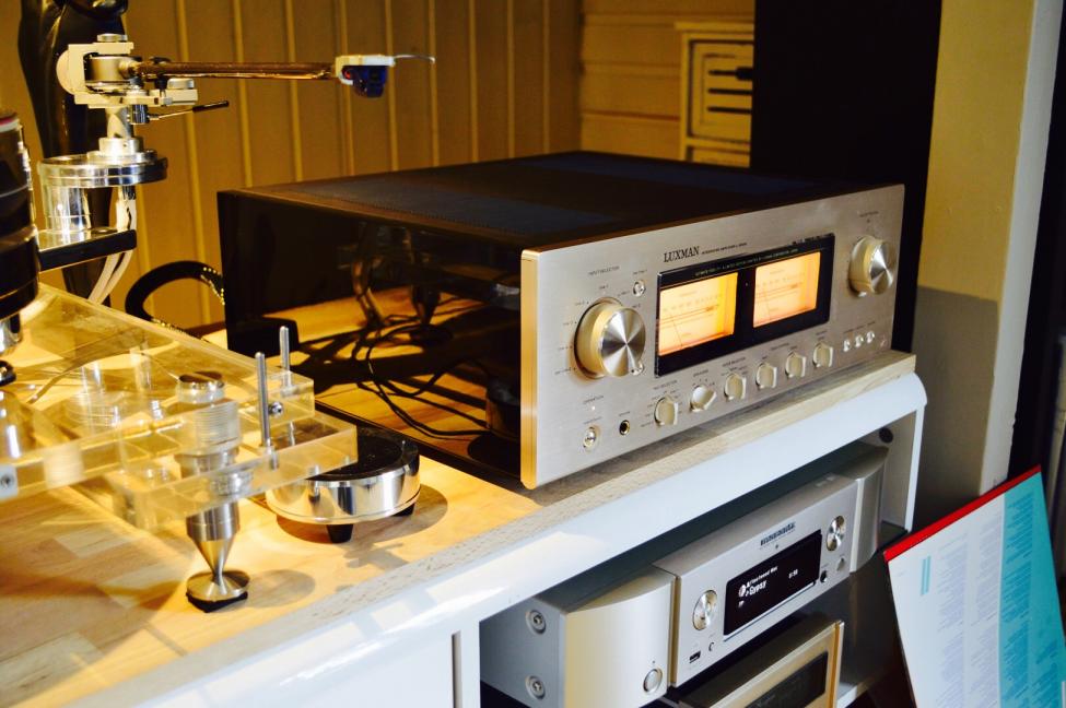

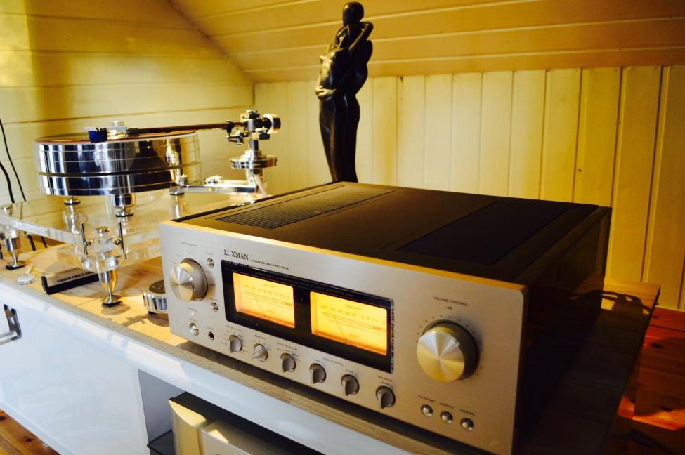

    Melder meg inn i klasse A klubben med denne,Luxman L-350 AII 2x20 Watt.
    Har spilt på den i 2 dager nå og dette er vanedannende lyd :) hele lydbilde la seg lengere ut i rommet kontra Marantzen jeg hadde før denne,mikrodetaljer så jeg blir rent nervøs. De beistene til sluket hadde vært noe :)

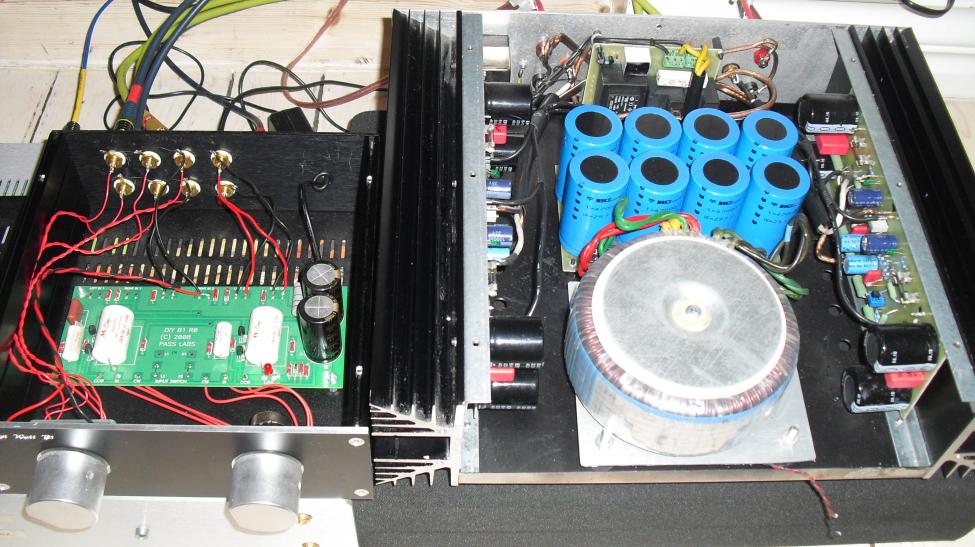

    Melder meg inn med følgende klasse A forsterkere (ren klasse A!):
    - Linsley Hood 15W (brukt hos meg fra ca 1980-85)
    - Nelson Pass A40 (85-87)
    - Luxmann L-550 (87-90)

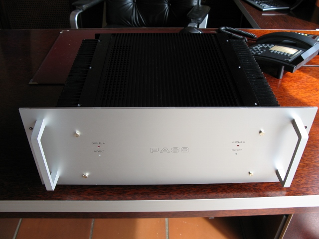

    - Nelson Pass A40 igjen fordi den er så sabla god! (05-til dags dato)
    Nevnte A40 er desverre eneste gjenlevende hjemme hos meg. Brukes jevnlig og er en referanse når jeg roter meg borti noe klasse AB, rør pp og annet fanteri. Har en Threshold Stasis 3, men den er A/AB og skal selvfølgelig ikke medregnes! ;-)

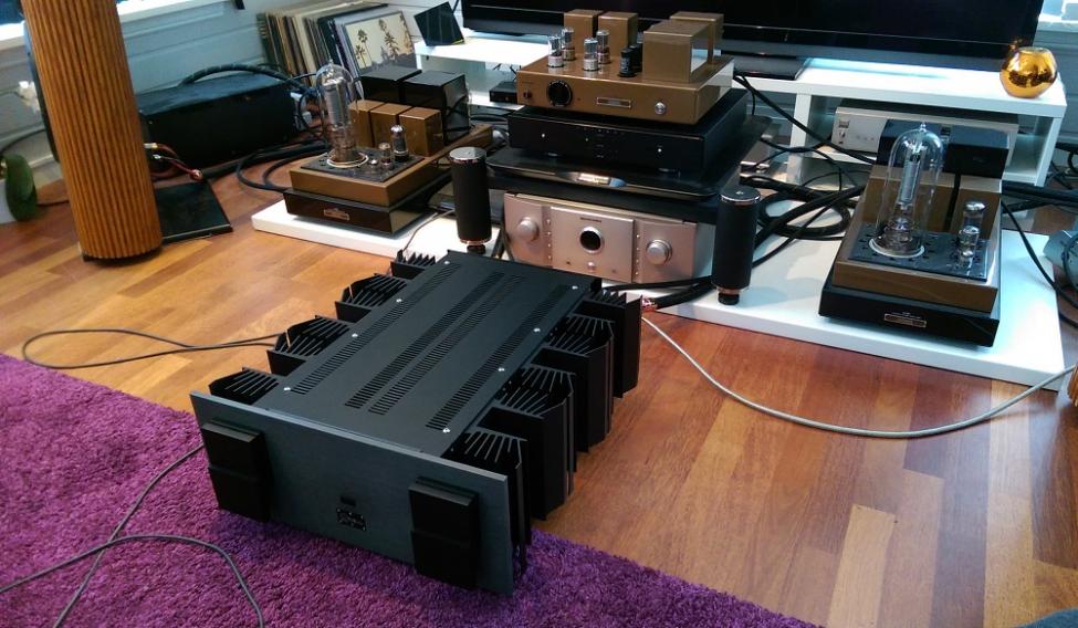

    Kan melde meg inn her med Krell KSA-250 :) En god varmeovn!
    "all operating in class-A mode down to 3 ohms, where the amplifier reverts to class-AB"
    Vis vedlegget 364182
    God damn, for et oppsett. Rene marerittet for en med småbarn som meg.:p

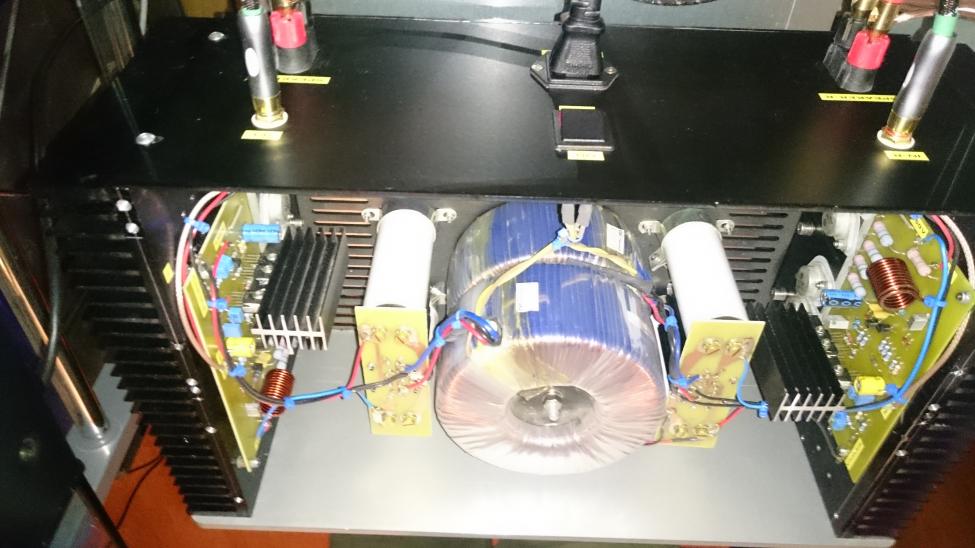

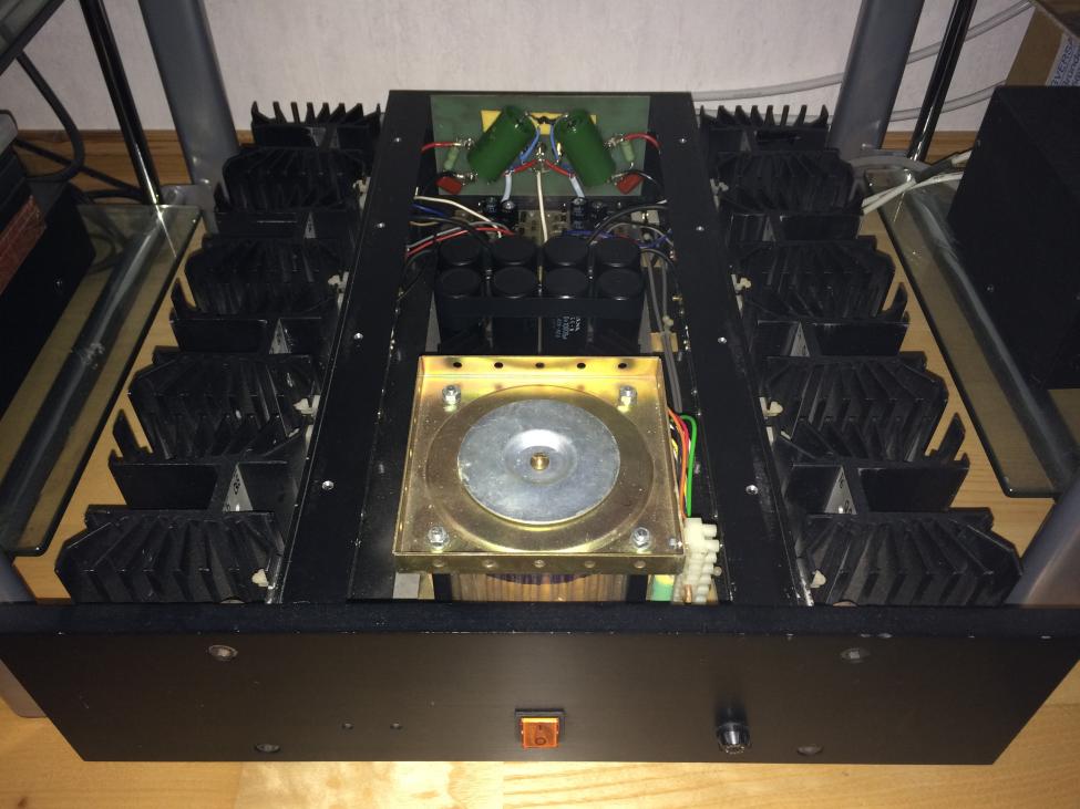

    Det er ikke jeg som har bygget disse, det skulle tatt seg ut;), men her er det byggeren skriver på PASS sin hjemmeside:
    I build the amplifiers like an "open" construction, to loose as much heat as possible, without using any noisy fans. The height on the mounting plates for the transformer, and the large heat sinks are the same. This makes it easy to close it, with a front, top and a back plate, if preferred. To put up with the 30 watts, I used a 2500 VA transformer, delivered by Ulveco. http://www.ulveco.no A total of 182000 microfarad capacitors, all each monoblock. I have used the RIFA PEH169 capacitors. Welcome All the heatsinks comes from Alutronic. PR-186 and PR 172, you can get them at any lengths. Alutronic Kühlkörper GmbH & Co. KG I also paralleled 6 pcs. of 47 ohm 50 watts resistors, instead of using one 250 watts 8 ohm resistor. By doing this I spread the heat better at the heat sinks. I also used another transistor IRFP260. It is placed all alone on its own heat sink. At last I had to add a "soft start circuit", the fuses in my house do not like the hit of that large power supply. The dimensions are: W:65cm, D:30cm, H:25cm, and the weight are 45kg. All each monoblock. I must say that I am very pleased and happy with the sound. It is sweet, open and very detailed. I think, some of the best I ever heard. I have also build the "Balanced Zen Line Stage" is has a more ordinary look. Thanks for your personal contribution during my construction period.
    Det er Son of Zen om noen lurte på det.
    Grisestilig!!!
    Det er ikke mange forsterkere som er like stor andel varmeovn pr. watt utgangseffekt!! :)

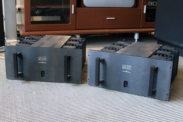

    En av hifi historiens mest legendariske kl A sluttrinn, ML 2,hørt sammen med HQD fra ML.
    Mark Levinson ML-2 : HighEndClassics.com
