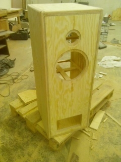

    Det går seint dette, men i går fikk jeg satt inn porter.
    DET burde jeg tenkt på tidligere, ikke så lett å komme til å lage hull.
    Hullene ble ikke fine, men men de vises jo ikke..
    Porten så liten ut på bildet, men det er faktisk 10 cm. innvendig

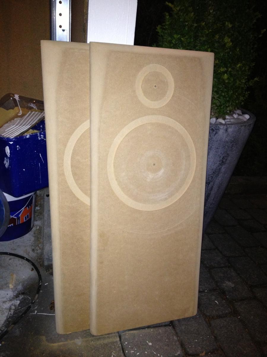

    Da var frontbaffelene frest ut og huller saget ut. Kontaktlimen var stivnet/ødelagt, så etter jobb blir det innom å kjøpe ny lim, for så å lime på fake skinn:)
    Siste monteringsarbeid må jeg nok gjøre i kjellerstuen.
    De blir så tunge at jeg ikke har sjans til å bære de ned trappa.
    Tipper de ender opp rundt 70kg.

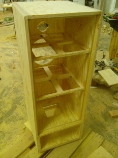

    Da var 6mm kryssfiner limt på frontene, og en frontbaffen montert.
    Har også limt på sideplater på en av høyttalerene. Den skal få tørke til i morgen, så skal jeg frese bort overskudd på sidene, og runde hjørnene.
    ett lite tips når en skal frese mot en ferdig side. Som de fleste vet lager kulelageret ofte et merke i treet. Jeg pleier å lime på 2 lag med maskeringstape langs siden, da blir det ingen merker.
    Vis vedlegget 180456
    Bøllete porter liker vi :) Du har selvsagt avrundet flens i andre enden også?
    Selvsagt, men kun ytterflensen er foreløpig montert.

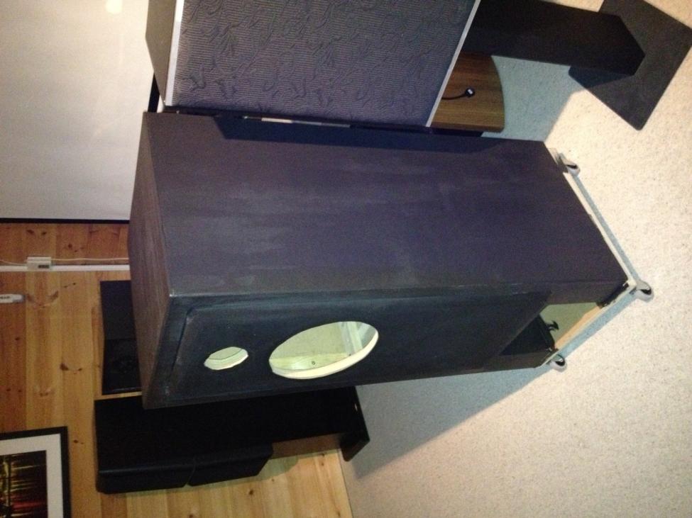

    Da er alle utvendige plater montert, pluss beiset ett strøk.
    rorres
    26.04.2006
    1.716
    2.343
    29
    Tysken min er dessverre litt rusten.
    Bassrefleksrøret skal være kuttet ned til 14 cm, antar totallengden da skal være 14 cm + flenser????

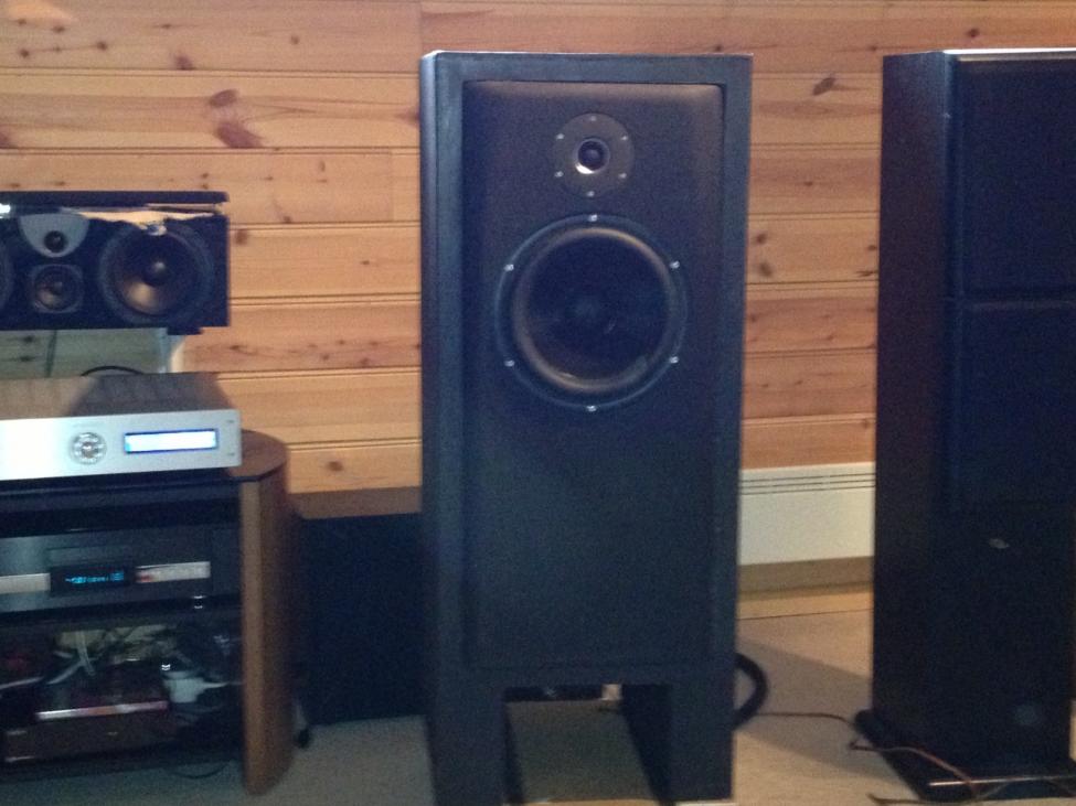

    Måtte montere elementer og delefilter i den ene, samt bitumen og dempeskum. Bakparten er ikke montert ennå. Den må slippes litt får å få den inn.
    Var bare nødt til å få et inntrykk om hvordan det vil se ut.
    Må også få kappet opp en ekstra plate i bunn under føttene.
    Tror 30 mm blir litt for lite i og med at de ikke er i kontakt med gulvet.

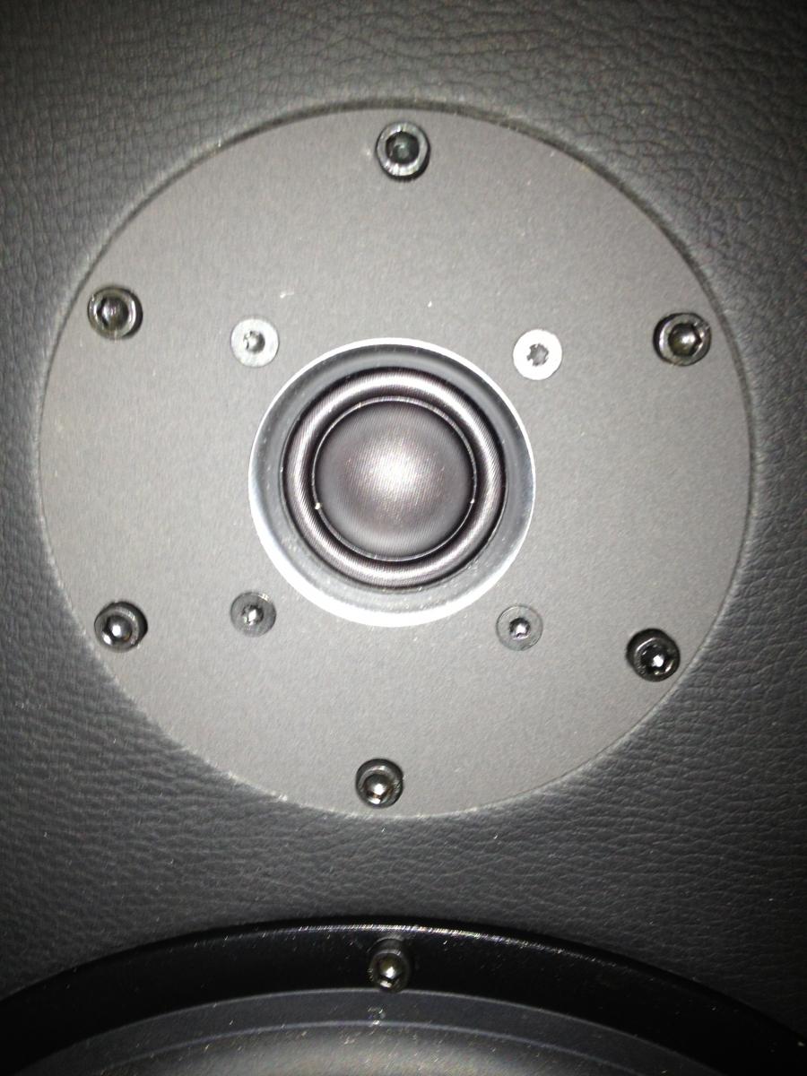

    Da var skruene buttet ut med umbracoskruer fra Kina:)

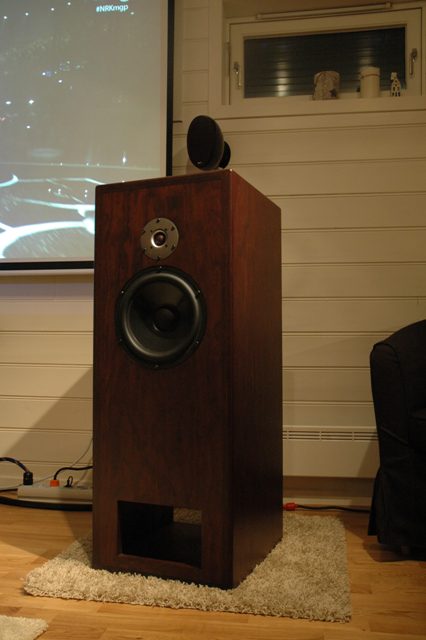

    Da gjør vi et nytt forsøk på disse.
    Denne gangen skal en møbelsnekker få oppdraget med kabinettene.
    Juks, ja, men de låter såpass bra at de fortjener flotte kabinett uten irriterende feil.

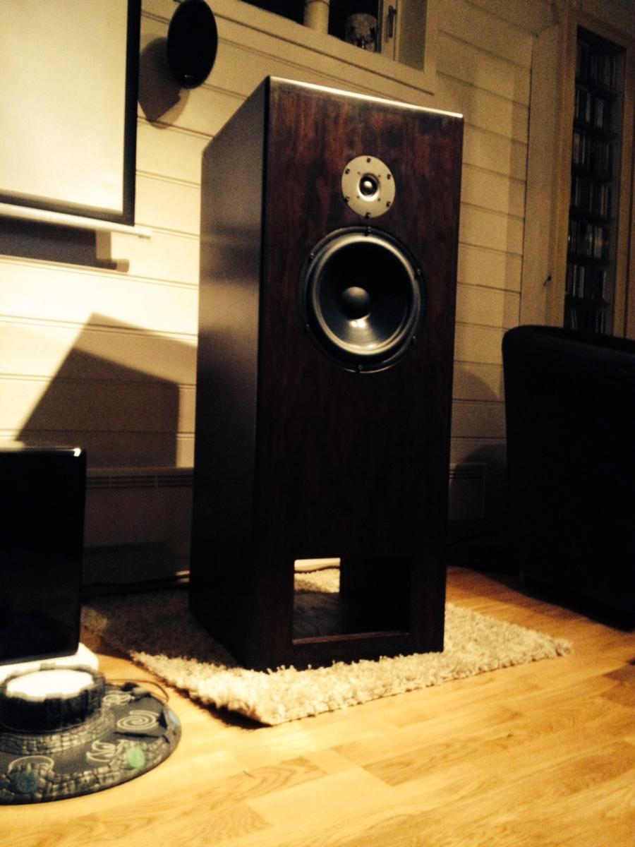

    Veeeeldig dårlige bilder, men her har høyttalerene fått på et lag med beis, nå er det bare noen gode lag med lakk som gjenstår før monteringen kan begynne:)

    Hahahahah, nå er jeg på Las Palmas. En uke her og to ukers seilas med ny rigg til Åmøyfjorden.
    Har fått kabinettene, men har kun dårlige iphone bilder.
    Ble kjempefornøyd med resultatet. Har puttet inni noe dempeskum fra Biltema midlertidig.
