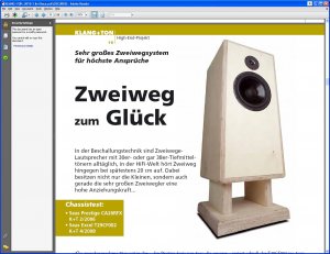

    Har lenge gått med tanker om å bygge en Seas-høyttaler med 10" bass.
    Jeg har absolutt ingen erfaring med delefilter, så jeg må holde meg til prosjekter som er tilgjengelig på nettet.
    Det er ikke mange 3-veis konstruksjoner å finne, men har funnet et par artige 2-veis.
    Den heteste kandidaten er nok Klang + Ton sin Art Emotion Signature klone. (nr. 1, 2010) CA26RFX bassmellomtone, og Crescendo diskant.
    http://www.loudspeaker-art.com/emotion.html
    Disse høyttalerene er jo ikke akkurat billige, og kanskje ikke akkurat pene. Men en "mindre pen" høyttaler som koster flesk, må da ha noen gode egenskaper :D
    Et annet alternativ er en "dynaco 25 "klone". http://wduk.worldomain.net/acatalog/info_WD25A.html Kan bygges både som stativ og gulvstående. Denne finnes med 3 forskjellige diskantvalg, Crescendo som beste alternativ. Basselementet i denne mener jeg er spesialprodusert for Madisound
    http://www.madisoundspeakerstore.com/approx-10-woofers/seas-prestige-a26re4-h1411-10-paper-cone/
    Troels gravesen har også en kjekk sak, men dessverre bare med 8" bass
    http://www.troelsgravesen.dk/3WClassic.htm
    Noen som har noen synspunkter? :)

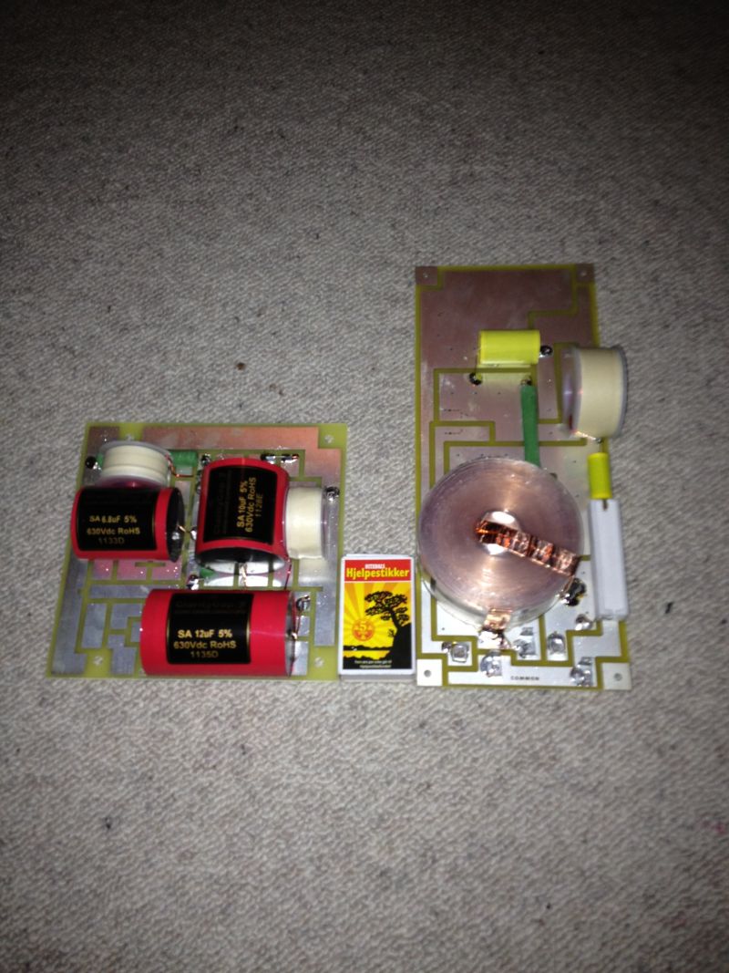

    Da var delefilter bestilt.
    Alle seriekoblede komponentene er ClarityCap SA kondensatore og Goertz foliespole.
    Madisound skulle ha hele 24 USD for å lodde alt, så det sa jeg jatakk til:)

    Hadde jeg vært deg så hadde jeg kjøpt 0.1uF Mundorf olje i sølv og koblet de sammen med Clarity Caps. Du får da verdien av begge kondisnene, men lyden av Mundorf olje i sølv.
    Håvard
    rorres
    26.04.2006
    1.438
    1.506
    29
    Håvard
    Koster ikke de mangfoldige hundre pr. stk? :eek:
    Haavard
    30.11.2002
    7.019
    2.109
    Lena
    Jo, 210 per stykk på dynabel.
    Men de er noe av det beste som finnes da.
    Iallefall i diskanten vill jeg spandert på meg slike.

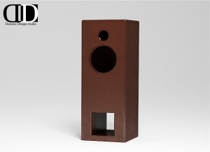

    Men i dag tok jeg en liten pause fra terassebygging, og fikk begynt på den ene frontbaffelen.
    Platene, 30 mm MDF, fikk jeg kappet hos monter.
    De blir ikke like originalen utseendemessig, men alle interne mål blir like.
    KAn jo også nevne at "beina" blir ca 10 cm brede, og fylt med sand.
    Under det, en 60 mm MDF-plate.
    Kjøpte kunstig skinn til frontbaffelene på biltema i dag.
    Har ikke noe erfaring med dette produktet fra før, men verdt et forsøk. Skinn er dyrt.

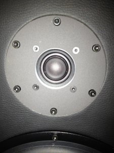

    Nå har jeg fått testet mine DIY opp mot de originale ART DECO 10 i noen uker.
    Bare èn ting å si............:cool:
    Dette blir bra!!!
    Design avviker en del fra de opprinnelige tegningene, men volum er riktig.
    Den største forskjellen er at sidene går helt ned.
    Syns de opprinnelig ser litt......klumpete? ut.
