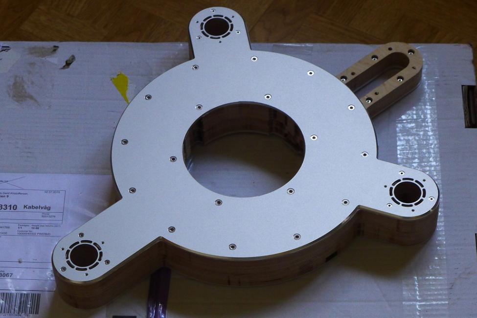

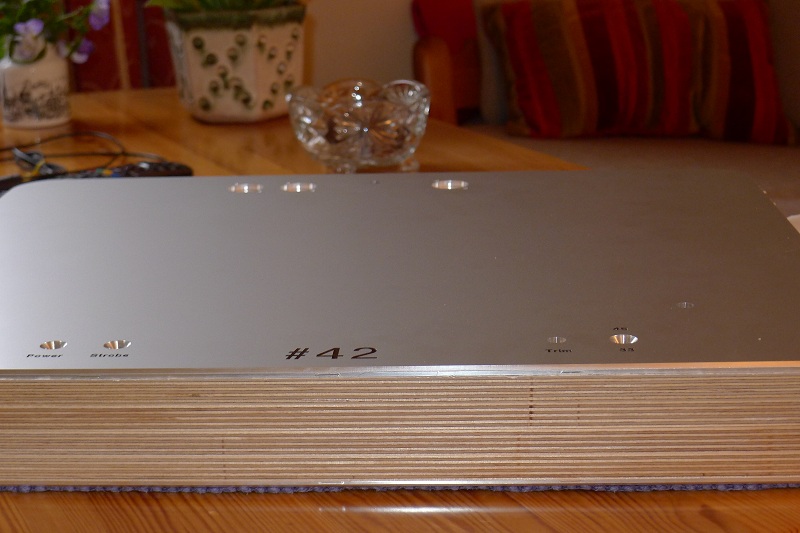

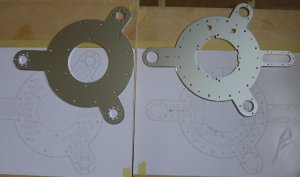

    Her er en liten «teaser» på sommerens utfordring til meg selv - å bygge platespiller!
    Jeg blei litt inspirert av http://www.hifisentralen.no/forumet/vinylavdelingen/67468-scrooges-dual-704-make-over.html og et par andre tråder over liknende tema. Planen er ganske ambisiøs og en «ekte» bastard: REGA arm, 3-punkts flytende oppheng ala SMEs gummistrikker, aluminium-kryssfiner-aluminium-smørbrød ala ClearAudio, og et «spider» subchassis. Vedlagt følger ei skisse av hvordan dette kan se ut i fugleperspektiv, det sorte feltet er det flytende chassiset.

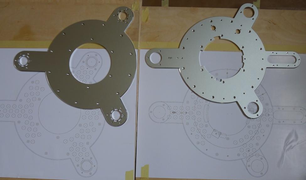

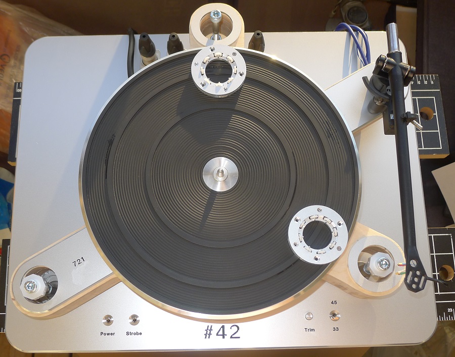

    Bildet viser prøvemontering av nylig mottatte aluminiumsdeler fra Home�- Schaeffer AG - Frontplatten, Front Panels, Faces Avant. Schaffer har levert tre plater og noen andre detaljer i 4 mm tykke sølvelokserte aluminiumsplater, de leverer fin kvalitet og presisjonsarbeid. De har et enkelt og liketil tegneprogram som lastes ned fra nettsidene, med online prising og bestilling. Det er noen merker etter maskineringen men de ikke spesielt plagsomme. Jeg var rimelig nervøs før prøvemonteringa, da et par tidligere bestillinger jeg har gjort hos Schaeffer har vært belemret med typiske amatørfeil i designet. Etter prøvemontering ser alt ut til å være på plass!
    På bildet sees ei plate til flytende chassis (den merket «721») med tallerken og arm påmontert. Det flytende opphenget får tre punkter - de tre umbracoskruene (M8 ) og skjøtemutrene som sees/skimtes på bildet, den til høyre og den bak med en aluminiumsring rundt som blir litt pynt rundt opphenget. Selve opphenget blir «SME-style» med o-ringer hengende fra disse umbracoskruene, jeg har lagt opp til å kunne bruke 3X8 o-ringer og det er noen flere aluminiumsdetaljer til dette.
    Plata med «#42» er toppen på hovedchassiset - flatemålet er 40X50 cm, under topp plata er det ei «speilvent» bunnplate. På undersida av topp plata er det et «utall» festepunkter med innpressede bolter og bussinger til M3, topp og bunn festes sammen med 9XM3 skruer (+avstandsstykker) og 3 gjennomgående M8 låse-/vognbolter som skjøtes til umbracoskruene til opphenget.
    Neste etappe, som forhåpentlig blir i sommerferien, blir tresløyden, dvs å frese ut kryssfinerplater til hovedchassiset og det flytende chassiset. Planen er ganske «enkelt og greit» å kantfrese («flushtrim» fresestål) noen plater av kryssfiner med aluminiumsplatene som mal, slik at «tverrveden» blir en del av utseende ala en del av spillerne fra ClearAudio. Jeg tror jeg skal olje og vokse «tverrveden», alternativt vurderer jeg noe med rødlig beis + klar lakk.
    For det flytende chassiset bør jeg antagelig lage kryssfineren slik at den stikker ut 2-3 millimeter fra alu-plata slik at det blir bedre klaring for skruehull i treværket. Jeg funderer litt på hvordan det skal gå til, planen foreløpig er å tape en ledning i passe diameter rundt kanten på alu-plate og bruke ledningen som guide for kantfresingen.
    Hovedchassiset skal romme trafoer, «oppgradert» DC-strømforsyning til Dualdrivverket, strømforsyning og elektronikk til stroboskopet. Det skal også bli plass til strømforsyning og en innebygd RIAA en gang i framtiden. Jeg pusler også med tanken på å lage en turteller - dvs et tachometer som kan måle 33,33 runder i minuttet med en rimelig presisjon - men det ligger muligens et langt stykke fram i tid.
    Prøvemonteringa har avslørt en liten detalj som jeg ikke har tenkt særlig over - høyden for tonearmen fra «plinth» til toppen av tallerken - Hva «bør» denne høyden være for en REGA-arm med «normale» PUer og «normale» vinylplater? - jeg må heve armen en del men hvor mye?
    Dersom tresløydgudene står meg bi så blir det forhåpentlig en fortsettelse på dette i sommer.

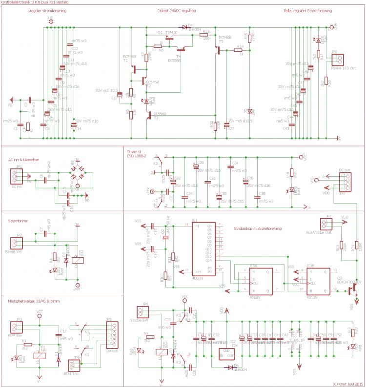

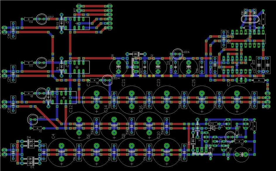

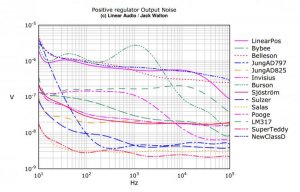

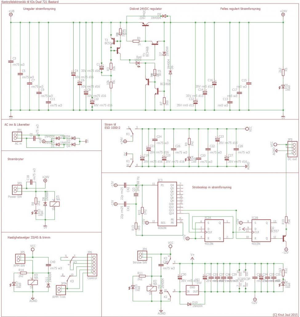

    Flott prosjekt. Tør jeg anbefale at du tester ut Salas DC regulator? Se post 6074 her for støymålinger av forskjellige regulatorer. The simplistic Salas low voltage shunt regulator - Page 608 - diyAudio
    Hvordan har du tenkt at at RPM sensoren skal virke?
    Edit:
    Ser nå at dette kommer fra linear audio nummer 4 der du er abonnent, så da har du jo sett salas sine fine kurver før :)
    For dere andre som ser etter bra regulatorer kan dere jo se på disse bildene der mange er sammenlignet. http://www.linearaudio.net/index.php?option=com_content&view=category&layout=blog&id=39&Itemid=64

    Turtelleren er et godt stykke fram i tid. Det blir muligens noe med 1) en fotodetektor/lysgaffel (lysdiode og fototransisetor evt med noe mer mikkmakk) som kan lese av et bånd med sorte og hvite felter montert på innsiden av tallerken og som gir 60 pulser for hver runde (dvs 33 og 1/3 pulser i sekundet) 2) en PLL som multipliserer pulsene med 100 = 3 333 Hz , og 3) en frekvensteller med fire siffer. I prinsippet ganske enkelt men dette er ikke helt mitt gebet så jeg tipper det er litt vanskeligere.
    Ang DC så skal jeg i første omgang bruke en standardløsning med likeretting, glatting og regulering som forregulator til det som allerede er i motorstyringen til DUAL-motoren. Hva som skjer senere får tiden vise.

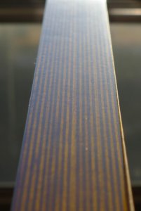

    Ellers stusser jeg litt over at du vil "streve" med en dedikert turteller? I alle fall så lenge den ikke spesifikt skal brukes for styring av motorhastigheten?
    Jeg ser for meg at å lage pulsbåndet på innsiden av tallerkenen kan gi en liten utfordring, hva tilpasning / inndeling angår?
    Skjønt det heter jo; vil man det NOK, så får man det til! :)
    Prosjektet står og faller ikke på dette. Turteller er et mer langsiktig prosjekt og mest for morro og utfordring i hverdagen. Det står ikke øverst på lista mi over evighetsprosjekter.

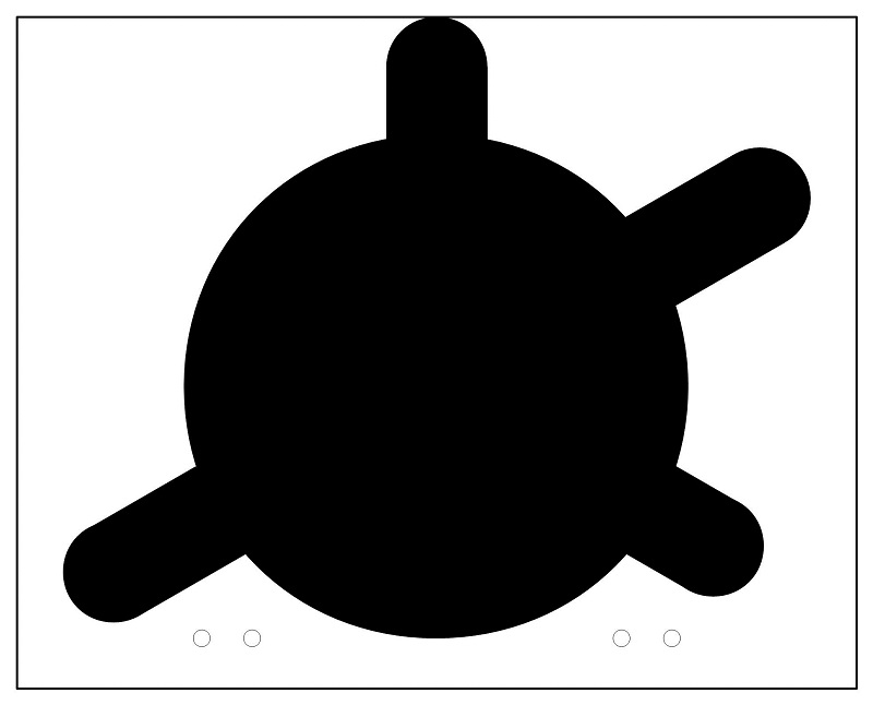

    Et lite museskritt videre. Tre dobble plater med pålimt drillmal - fullskala strektegninger av alu-platene med alle festepunkter, hull og detaljer.
    Neste trinn er en runde med saga for å kappe det til, så drill og fres.

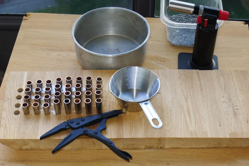

    Nå har jeg skaffet det meste av verktøy, utstyr, krimskrams og "rekvisitta" og satt av morradagen til litt tresløyd. Fortsettelse følger ...

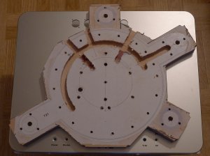

    Nå er kryssfinerplatene til hovedchassiset ferdig kantfrest. Jeg har valgt å frese to nye plater. Den plata som jeg freste først blir degradert til backup. Kryssfinerplatene er en liten mm større rundt baut enn alu-platene slik at jeg har litt å gå på i pussingen. Den mm kommer av at jeg la maskeringstape rundt ytterkanten på bunnplata som jeg brukte som fresemal. Neste trinn med disse kryssfinerplatene er 1) utfresing av bak-kanten til innfelling av bakpanelet (strøm inn og signal ut ++), 2) uthuling av innvendig rom og 3) puss, beis og evt lakk.

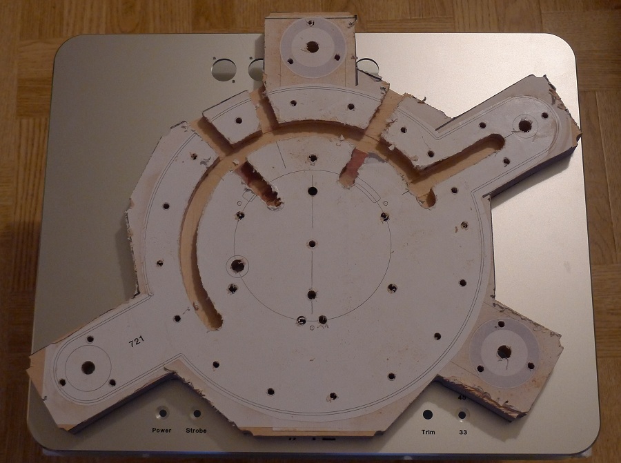

    Da er invendige rom i hovedhassiset tatt ut. På vedlagte bilde er det tre "skraverte" stag som er foreløpige for å sikre at treverket holder formen og ikke knekker. Neste trinn er sammenliming av de to kryssfinerplatene. Deretter skal det en runde til i fresen slik at det blir rette vegger i innvendig.
    Nå er drillsøyla definitivt kaputt. Ny søyle er bestilt og underveis nordover, men jeg kommer ikke noen vei med det flytende chassiset uten drillsøyle. Forhåpentlig kommer ny søyle i "god" tid før jeg vender snuten sørover

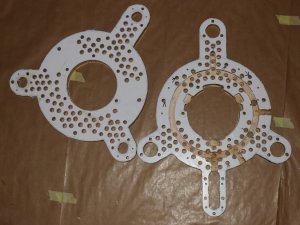

    Juhuu! Jeg fikk levert nytt stativ/søyle til drillen i dag og arbeidet med det flyrende chassiset kan fortsette. Forhåpentlig blir jeg ferdig med tresløyden før jeg vender snuten sørover.
    Vedlagt følger to bilder av dagens dont. Jeg har grovkappet og drillet to kryssfinerplater til det flytende chassiset. I den øverste platen som vises utilslørt på det første bildet har jeg frest ut kanaler til kabler (signal, strøm og kontroll av drivverket). Det neste bildet viser fresemalen for det flytende chassiset. Da jeg tegnet aluminiumen tegnet jeg inn for liten avstand fra enkelte drillhull rundt opphengspunktene til kanten på chassiset (best case ca 2 mm) jeg har derfor tapet på litt lampettledning langs kanten som gir ca 3,5 mm ekstra å gå på. Som på hovedchassiset har jeg også lagt et ganske tykt lag med tape rundt resten av kantene så jeg har litt å pusse på.
    Neste etappe er kantfresing av de to platene. De blir litt ulke jeg i den øvesrte plata må frese ned tykkelsen under festet til toneramen til ca 16 mm (total tykkelse med aluminiumsplata blir 20 mm) slik at festemuttra til REGA-armen får nok gjenger i å få tak. Det betyr også at "bunnplata" ikke skal ha "utriggeren" til tonearmen. Der etter skal det limes sammen og jeg skal drille ut hulrom i det flyrende chassiset for å redusere vekten litt og gi rom for ballast til å utbalansere chassiset.
    Jeg skal også lage 2 ekstra runde plater som evt skal brukes til å skjule bunnen på Dualmotoren. Jeg skal se det litt an om dette blir et case rent visuelt.

    Da er kryssfineren til det flytende opphenget ferdig frest. Vedlagt følger to bilder, et av begge platene side ved side og et hvor platene limes sammen. Topplata har fire "armer" og utfreste spor til kabler. Bunnplata har tre "armer" og likner utilsiktet på en teddybjørn :cool: Neste steg er å drille ut festehullene da det blir litt for trangt og hulrom til ballast, deretter følger pussing og finish. Jeg vender snuten sørover snart og det er litt usikkert hva jeg rekker før det.

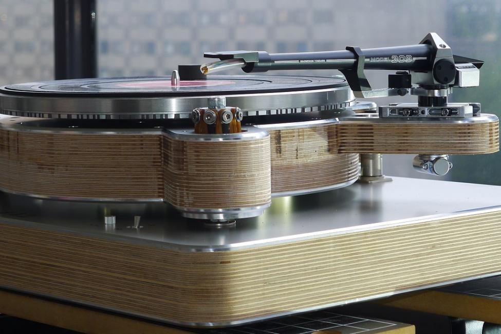

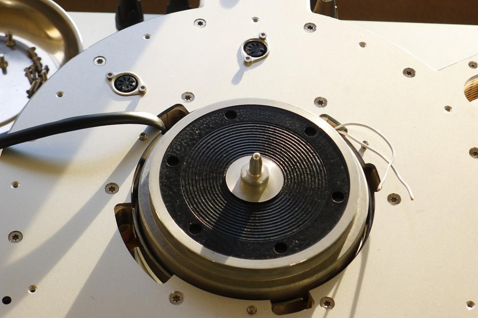

    Her er en liten oppdatering igjen.
    Platespillerdelene har kommet relativt velberget igjennom postens maltrakteringer (godt emballert om jeg må si det selv). Vedlagt følger noen bilder av den første «mockupen» med både metall- og tresløyd, med drivverk og tonearm.
    Drivverket er montert på undersida av aluplata til det flytende opphenget og ser ut til å gi en tilnærmet riktig høyde mellom arm og toppen av tallerken. De to delene oppå tallerkenen er o-ringfeste til det flytende opphenget, det er et feste til som er montert på det flytende chassiset.
    På boltene er det tredd på noen 8-kantede «klosser» av aluminium, planen er å gjenge disse med M3 i hullene på sidene og lage o-ringfeste med skruer avstandstykker og skiver. Jeg klarte å ødelegge to gjengetapper på dette i går. Jeg tviler også på at jeg klarer å reparerer «klossen» hvor det nå sitter to brekte gjengetapper, og er i tenkeboksen på alternative løsninger for å henge o-ringene i boltene.
    Som det vises gjenstår det en del pussearbeid på det flytende chassiset, det har også oppstått noe delaminering i «utriggeren» til tonearmen som jeg må se om jeg kan fikse på et vis. Jeg må også reparere en del festepunkter i aluplatene (innpressede bussinger som har løsnet). Videre skal jeg designe ei bakplate i aluminium til kontakter (strøm in og signal ut) nettbryter, sikringer og jordingspunkter.
    Det ser ut som dette kan bli til noe Foreløpig tipper vektskåla 14 Kg - og mer skal de bli
    @Rune: det er delvis derfor jeg gjør grovarbeidet i ferien ;-)
    Som antydet tidligere er jeg usikker på hvor mye tid jeg får brukt på prosjektet i de neste par månedene - time will show.
    KJ

    Imponert av fineren - uten lyte ser det ut til? Den var sikkert ikke billig, men man sjeler vel neppe i retning pris for slike prosjekter.....
    Leit med gjengetappene da!
    Jeg må få lov til å spørre: Spenner / spente du fast sekskantene i skruestikke når du gjenget?
    Spør fordi jeg sjøl har svært dårlige erfaringer med en slik løsning.
    M3-tapper ryker for et godt ord, spesielt om arbeidsstykket er fastspent! Da er det mye bedre å "håndgjenge", dvs holde både gjengeverktøy og arbeidsstykket i hendene.
    Det kan være litt mer utfordrende mht å gjenge vinkelrett i arbeidsstykket, men det lar seg gjøre!
    En oljedråpe på gjengetappen og i hullet skader heller ikke.
    Du redder i alle fall gjengetappen ved den metoden, gjennom den ekstra fleksibiliteten du oppnår ved å holde begge deler i nevene.
    Som et lite understatement; min(e) M3-tapper er sikkert 8-10 år gamle, kanskje også eldre enn det.
    Og antall hull jeg har gjenget på den måten? Tror ikke det er så langt unna et firesifret tall....

    Takker ;-) det ser ikke helt værst ut i kveldssola :cool: en vakker dag blir det med beis og lakk.
    Fineren på hovedchassiset er veldig bra. Det var overraskende lett å få et fint resultat med kantfresene jeg brukte. Det er noen flere feil på det flytende chassiset. Jeg håper å pusse ned det verste, bare jeg finner en egnet pussemaskin. Jeg så en sak i Svolvær som virket midt i blinken - en hendig og passe brei (ca 4-5 cm) båndsliper med trekantet føring av båndet og en ganske spiss «snute» på båndføringa. Av en eller annen grunn så kjøpte jeg den ikke, og har ikke funnet tilsvarende type her i Oslo.
    Jeg gjorde gjenginga i hånda, men dro litt for hardt til. Jeg får prøve en runde med olje og mer forsiktighet. Dersom det ikke hjelper får jeg gå opp til M4.

    Teaser ....
    Tida flyr, det er snart to år siden prosjektet stoppa opp og i mellomtiden har planene endret seg.
    Ny tonearm har kommet til - ut med REGA inn med SME. Det ga behov for å designe et nytt flytende chassis for å passe armbasen til SME. Jeg håper jeg har tenkt litt bedre igjennom enkelte detaljer i designet.
    Nå er det aluminiumsplater i både topp og bunn, og en skog av avstandstykker i mellom. Platene har ikke innpressede avstandstykker på «innsiden» siden det var alt for lett å brekke dem av og det var en en «grunn» til at prosjektet stoppa. De innpressede avstandstykkene var attraktivt for å få ei helt slett overflate på aluminiumsplatene men de tålte ikke belastningen med fresingen og litt for trange og skeive hull i treplatene. Ut dem og inn med skruer - 27 skruehull i hhv topp og bunn som skal passe sammen, helst innenfor en toleranse på mindre enn en tidels millimeter. Platene til det flytende chassiset er nå også heldekkende så ingen deler av treverket er synlig rett ovenfra.
    Det blir ny tresløyd i sommer!

    Teaser #2
    Her er et utsnitt av bakplata. Den er laget i 4mm tykk aluminiumsplate og dekker mesteparten av baksida. Som vi ser bruker jeg XLR til signal ut. Den grønne ringen er tilkobling for chassisjord med banankontakt. På den andre sida er det plass til en PowerCon for strøm, to sikringsholdere, nettbryter, et ekstra skruehull til nettjord, samt et hull til som jeg planlegger å bruke til strømforsyning til LED-stroboskop.
    Om litt er jeg klar til å sette i gang med tresløyden til det nye flytende chassiset.

    Da er jeg i gang med tresløyden.
    Det første bildet viser de nye aluminiumsplatene til det flytende chassiset, oppå to kryssfinerplater med pålimt fullskala utskrifter av designet. Utskriftene tjener som mal for drilling og fresing m.v. så det er håp om at presisjonen blir akseptabel. Aluminiumsplata med tre armer er bunnplata og utriggerne er til det flytende opphenget. Plata med fire armer er topplata og den fjerde armen er til tonearmen - SME 309 som vist for et parinnlegg siden
    Neste bilde viser grovkappen av kryssfinerplatene, med aluminiumsplatene liggende oppå. Kryssfinerplatene er drillet, bla med 27 hull for gjennomgående bolter. Jeg har også tatt noen hull pilothull til fresingen. Videre har jeg laget et utall hull til ballast, for å kunne få en bedre vektbalanse mellom de tre tårnene til det flytende opphenget. Foreløpig virker det som presisjonen i drillingen er tilfredsstillende. Maskeringstapen rundt aluminiumsplatene er for å beskytte platene under fresingen og for å gjøre flatemålet på treverket litt større enn aluminiumen.

    Her et bilde av dagens dont to freste og drillede kryssfinerplater. De er 24 mm tykk hver seg. I topplata har jeg frest spor til kabelføringen. I tillegg til 27 hull til avstandsstykker/gjennomgående bolter er det et utall 12 mm hull til ballast ol. for å forsøke å få litt balanse mellom avfjæringspunktene.
    Jeg må gå over og jevne ut noen fliser og kanter. Next step er å lime dem sammen.
    Når det blir lyd får tiden vise :cool: Når sløyden er ferdig må jeg snekre sammen et lite kretskort med ny strømforsyning og noe kontrollelektronikk.

    Her er kryssfineren til liming for siste gang. De omtalte 27 (12xM10 og 15xM8 ) gjennomgående boltene brukes til limpresse. Det blir et ganske høyt og jevnt trykk i den pressa.

    Så da er grovsløyden ferdig, klar til å bli ekspedert sørover. Her er bilder av tre og aluminium i "skjønn" forening.
    Et bilde av topplata med "utrigger" til tonearmen. I aluminiumen er det 4 stk. hull ferdig gjenget til M3 skruer til feste av tonearmen. Det er også hull til 2 DIN kontakter (hver med 2 stk. M3 gjenger), til hhv strøm og kontrollsignaler til motoren, som går til to XLR kontakter (hhv 4 og 6 poler) i hoved-chassiset. Signalkabelen går uavbrutt fra tonearmen i kanalen i kryssfineren til en 5 polet XLR-kontakt i hoved-chassiset (planen er å kunne bygge inn RIAA i hoved-chassiset på et tidspunkt). Hullet i midten er selvfølgelig til motoren. "Uregelmessighetene" i hullet er for å ha plass til kablene til motoren og en utstikker som jeg tror er temperaturkompensasjon (NTC eller PTC mostand?), og det er 3 stk. festehull til motoren gjenget til M4.
    Bunnplata er noe enklere i utformingen, I hver av utriggerne er det 8 konsentriske slisser for å holde gummistrikkene/o-ringene/fjærene til det flytende opphenget på plass. Her blir det montert noen nye aluminiumsringer med "kroker" til å feste strikk eller fjær. Hver av disse ringene monteres med 3XM3 skruer.
    På kryssfineren gjenstår det noe pussing, og kanskje litt sliping for å jevne ut noen små feil. Jeg håper pussingen tar bort de verste svimerkene etter fresingen. Planen for finishen er beis og lakk, jeg får lage noen prøver på noen stumper kryssfiner for å velge beis, tror jeg heller mot rødbrunt eller noe slikt.

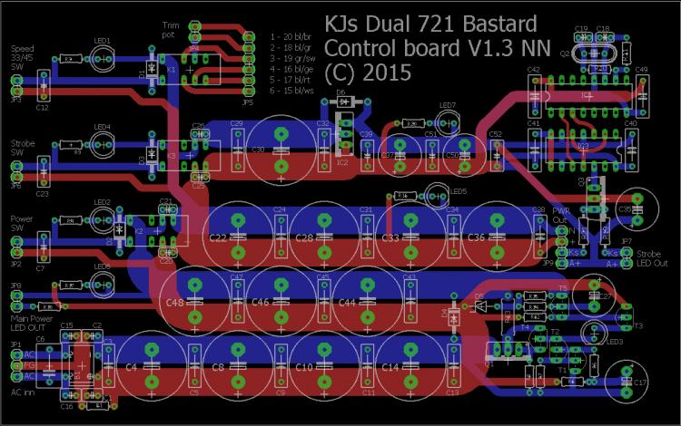

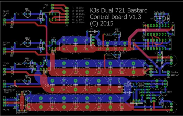

    Det gjenstår å lage noe kontrollelektronikk og strømforsyning til motoren. Designet av elektronikken er for det meste klar. Det blir hjemmesnekret diskret spenningsregulering, relestyring av av/på, hastighet og stroboskop. Stroboskopet blir etter planen en krystallstyrt sak med 50 Hz blinking, men med en varighet på blinkepulsen tilsvarende 200 Hz eller var det 400 Hz. Stroboskopet blir et par LED lamper som plasseres oppå topp-plata ved "721".

    Subchassiet overlevde postens maltrakteringer på vei sørover. Jeg er i ferd med å prøvemontere subchassiet. Vedlagt følger to bilder som viser hvordan o-ringene til det flytende opphenget monteres i det sub-chassiset.
