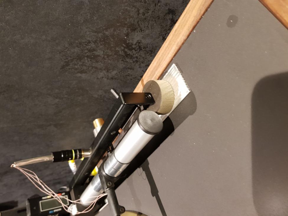

    Jeg har ikke prøvd å flytte den nye spilleren da. I så fall må jeg ut å kjøpe lang luftslange :)

    Er nok feedback ja. Prøv å demp alle frekvenser fra 20hz og nedover i minidsp :)
    Thohaug kommer med 4 nye Lroy basser snart, og da skal han inn å justere Dsp'en. Jeg får bare spille med litt lavt volum så lenge. Da låter det i hvert fall flott :)

    Hva skjer hvis du fjerner alle dempeføttene. Eller om du klarer å holde spilleren forsiktig opp fra underlaget? Litt risikosport kanskje, men ut i fra arbeidet du gjør så tipper jeg du er en herre med stødig hånd.

    Hehe, jeg heter ikke Hulken ;)
    Å holde 25 kg platespiller mens den spiller er litt risky business tror jeg.
    Men, å ta bort alle dempeføttene kan jeg jo teste.

    Det hjalp ikke stort å fjerne dempeføtter. Men jeg satt på en liten 'support' ytterst på armfeste. Det hjalp litt. Kunne spille litt høyere før det begynte å kødde igjen.
    Thohaug målte helt ned til 15Hz her når han var her sist. Kanskje lurt å fjerne det under 20.
    Vis vedlegget 493603
    Slik din spiller er og slik den er satt opp / montert tror jeg ikke den påvirkes av lyden.
    Men armen derimot. Lett påvirkelig vil jeg tro. Du er nok på sporet.....

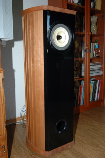

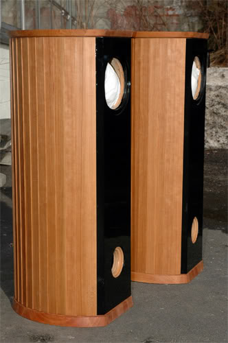

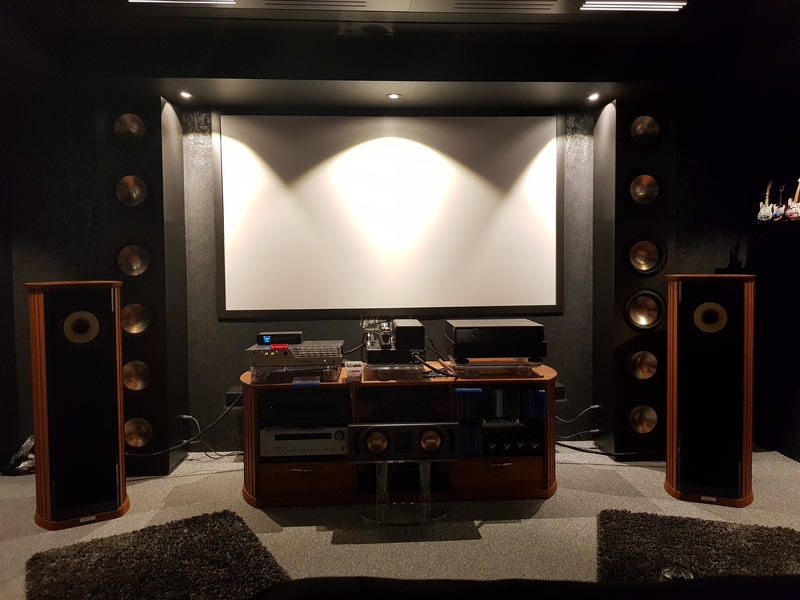

    Da var endelig basstårna komplette. Måtte tilkalle en kompis for å klare å løfte dem på plass. Fy fae... for helvete jeg hadde når jeg prøvde aleine. Fikk løfta den ene opp på fronthøyttalen, men det hadde gått til helvete innså jeg, hvis jeg hadde prøvd meg på å få den opp på bassene, så det var best å tilkalle hjelp. Det var tungt nok da også ;)
    Så i kveld blir det vel tilkobling. Må bare ut å få tak i noen deler jeg trenger først. Og så får vi se etter hvert om guru'en fra Fetsund må ta seg en tur å justere på DSP'en.
    Her er i hvert fall bilde av vidunderne ;)
    Og så hadde jeg et hyggelig besøk av en av karene som står for denne kreasjonen. Jeg tror han likte lyden hos meg.:)

    Puh, da har jeg lest igjennom tråden din denne fridagen - fantastisk imponerende bygg, både resultatet og byggetid. Veldig inspirerende lesning.
    Fin artikkel i stereo+ også.
    Har du noen bilder av byggingen av hovedhøyttalerne din også?

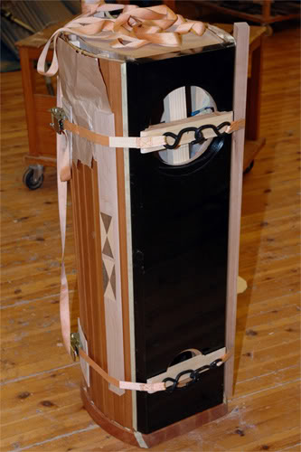

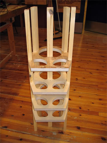

    Hei Antonsen.
    Jeg prøvde å finne byggetråden på de høyttalerne, men jeg tror den ligger på den gamle HFS.
    Men, jeg har da noen gamle bilder selv også :) De ligger nok ikke i helt riktig rekkefølge disse bildene, men du skjønner sikkert prinsippet med sandfyllingen og matrix konstruksjonen.
    Spørs om ikke BB-BB får litt flashback her nå;). Han lagde et par han også.
    Vis vedlegget 494384
    Vis vedlegget 494386
    Hei Antonsen.
    Flott, takk for at du delte bildende. inspirerende og imponerende konstruksjoner!

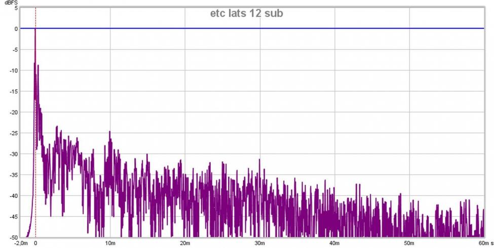

    Vet ikke hvor interessant målinger er, men legger det ut her i tilfelle. Nå er eier glad i litt mørk lyd så dette er tatt hensyn til under kalibrering.
    På 50hz er det trafostøy så den på 50hz på vannfallet er egentlig ikke der.
    Dette er absolutt akseptabelt i mine ører og jeg syntes det låter veldig bra der nå.
