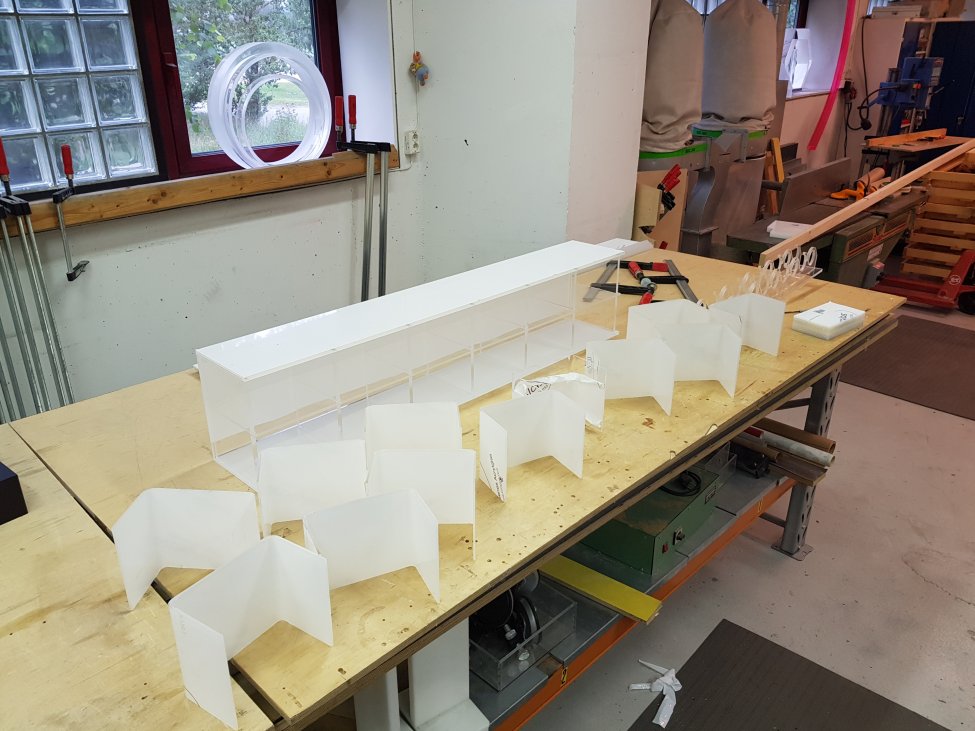

    Fikk beskjed av fruen om å rydde opp litt i fiskeutstyrshelvete mitt. Og jeg skjønner henne. Det stod litt i alle rom, og var ikke spesielt artig for meg heller når jeg gikk rundt å leita etter en snelle eller to ;)
    Så da måtte jeg tråkke tell litt da. Tilbrakte en del tid på jobben i de siste dagene.
    1 stk stangstativ, og en hylle til fiskesnellene mine. Allt laget i acryl, selvfølgelig :)
    12 stk skuffer.

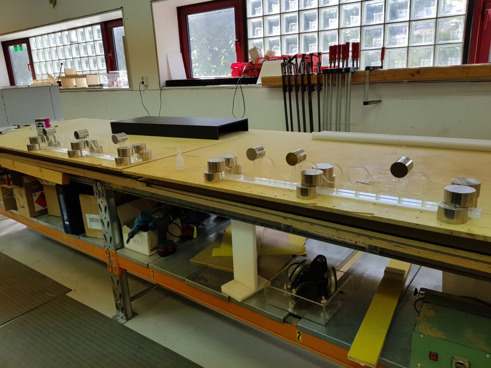

    Liming av skuffefronter og bakstykker
    Fresing av front og bakstykke
    Her trengs det Head and Shoulder ;)
    Og resultatet ble slettes ikke værst, om jeg skal skryte litt av meg selv :)
    sclalars
    01.05.2006
    2.398
    1.725
    Skedsmokorset
    Hm.... :cool: Hva limer du acryl med??
    Det er 3 typer acryl lim vi pleier å bruke.
    De er av merke Oroglas.
    1 komponent som ikke er fyllende og herder raskt, men som ikke er veldig sterkt. Brukes mye på små deler som ikke belastes så mye.
    1 komponent UV lim, som er delvis fyllende og bruker noen timer på å gjennomherde. Ganske sterkt. Kan brukes på de fleste deler.
    2 komponent, som er veldig sterk, men som bruker 24 timer på å gjennomherde. Brukes gjerne på større konstruksjoner.
    På dette prosjektet brukte jeg UV lim på skuffeskroget og stangholderne, mens på skuffene brukte jeg 1 komponent.

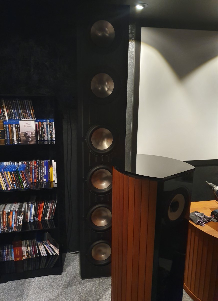

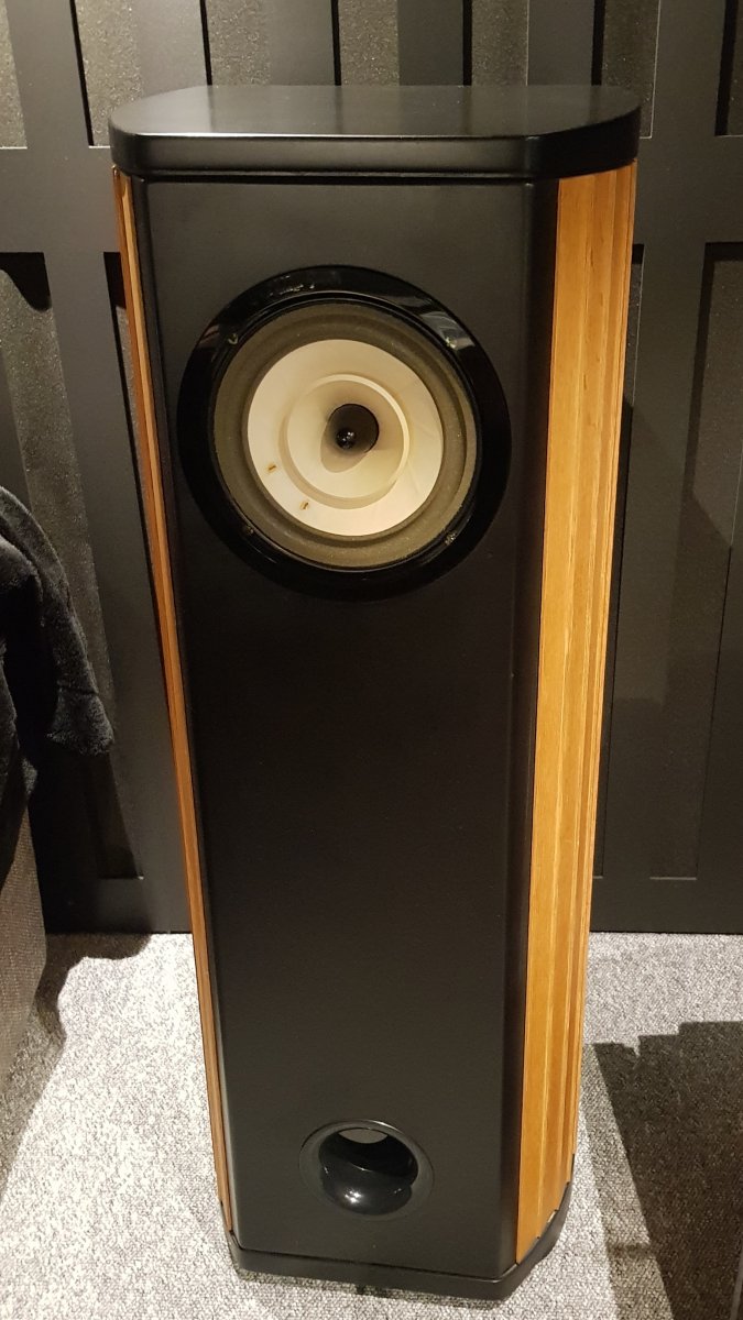

    Fikk litt lyst til å forandre litt på utseende til Brylar høyttalerne mine sånn plutselig :)
    Er ikke sikker på om det ble noe bedre, men bare annerledes?
    Noen meninger der ute?
    Ser også at sanden har komprimert seg en god del siden jeg fyllte på. Det har sunket ca 3cm.
    vidarje
    24.10.2009
    5.709
    4.141
    Rasta
    Du har nok ikke spilt høyt nok, burde ha sunket minst 5cm:) Forandring fryder, når du er lei sort acryl er det bare å bytte tilbake.

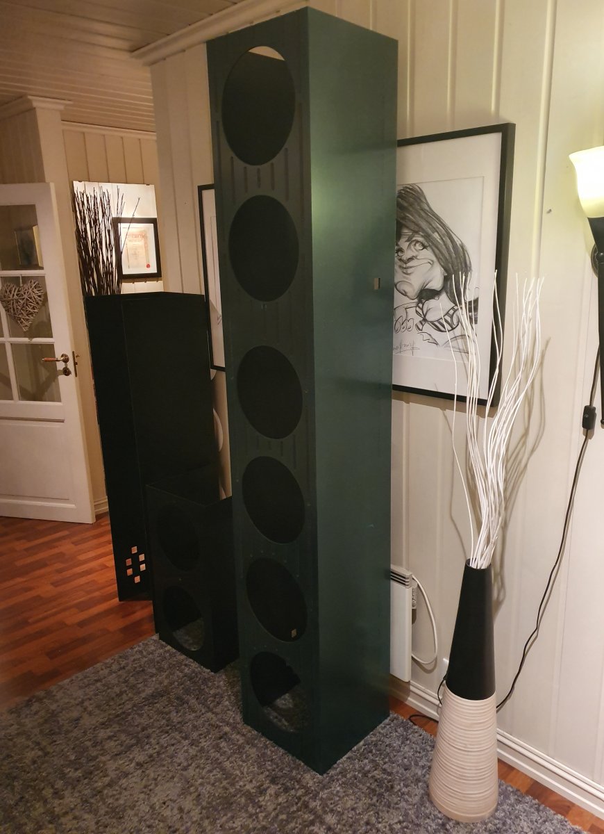

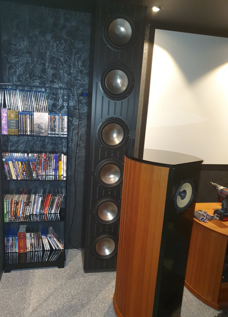

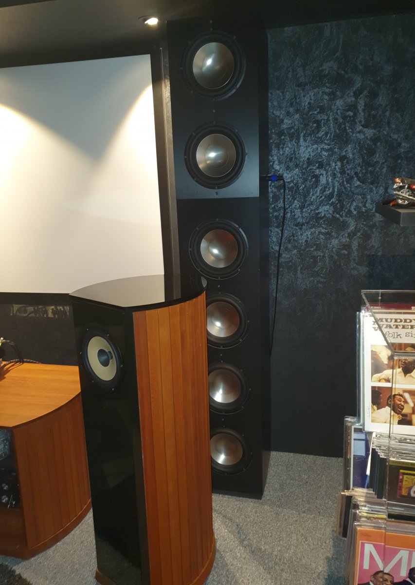

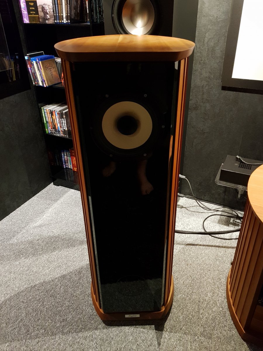

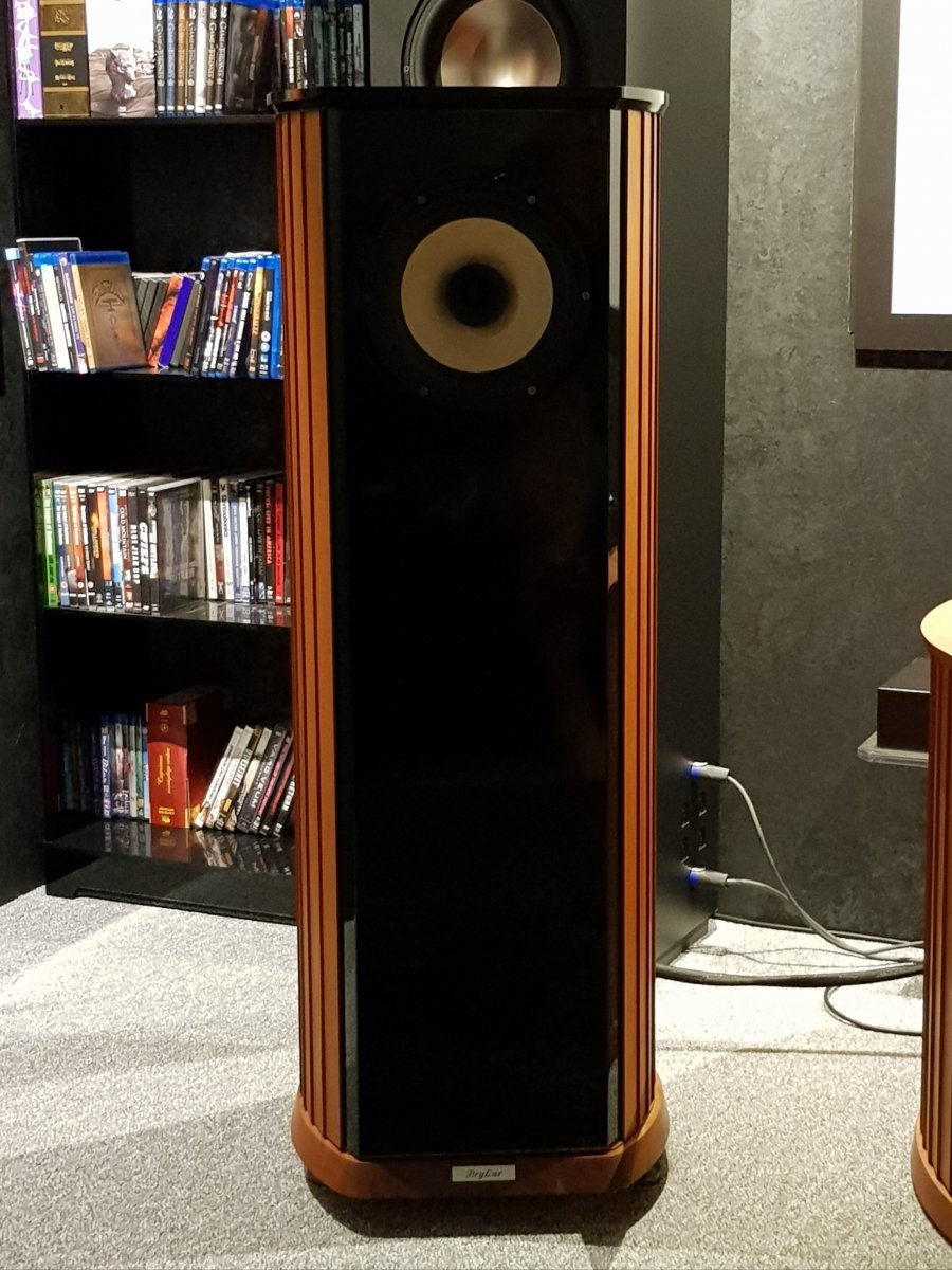

    I lang tid har jeg irritert meg over fargeforskjell på de nedre og øvre sub'ene mine. De ble laget med mange måneders mellomrom, og forex dekslene skulle i utgangspunktet være helt like, med samme produsent og farge, men det er de altså ikke.
    I tillegg var jo skille mellom de ganske synlig, så dette fikk jeg lyst til å gjøre noe med :)
    Så jeg bestilte 2 nye plater, og laget de på jobben i går.
    For å piffe opp utseende litt la jeg til kanelurer på fronten, som matcher panelene på førsterefleksjon punktene mine.
    Litt før og etter.

    Ser helt klart mye bedre ut, og legger merke til at du har bygd den med litt forskjellig avstander mellom, slik at den får identisk høydeplassering på drivere i forhold til det game stakket. Noen spesiell grunn for det?
    _RoDa_
    06.02.2010
    13.902
    18.724
    Tror ikke han har bygd den på nytt.
    Dette er "wrapping" med forex på de eksisterende kassene. (Hvis jeg ikke har misforstått, da :))
    The Shy
    10.04.2017
    12.726
    20.759
    Langesund
    Det har du ikke. Ser det nå at det er et "skall" på utsiden av de eksisterende.
    sclalars
    01.05.2006
    2.398
    1.725
    Skedsmokorset
    Det stemmer det, gutta boys:)
    Det er bare kosmetisk forandring.
    Takk for skryt, syntes det ble fint jeg også.
