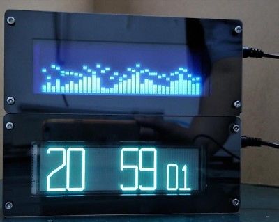

Display hvor man kan lese av temperaturer, hvilestrøm, spenninger m.m
Få gjerne logging slik at man får opp lytteøktens effektbruk i en grafer eller lignende.
Enda bedre ville vært wifi/bluetooth og en tilhørende mobilapp man kunne lese av _alt_ i realtime.

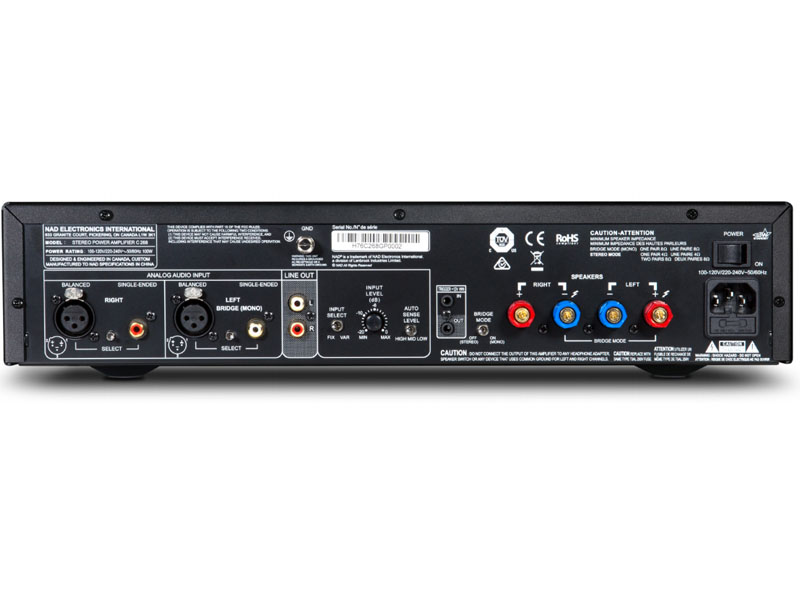

Har ikke lest alle "ønsker" men utgang er kjekt. Både XLR og RCA.
(Slik som min nye Nad C268 selv om den bare har RCA ut.)
Vis vedlegget 516504
Her er det i tillegg gain, jordingsskrue, trigger inn/ut, bridgemulighet.
Et design som ikke baserer seg på å samtidig koble single ended output over ene siden av en balansert utgangstrafo, slik at ved lav inngangsimpedans på tilsluttet utstyr via RCA så risikerer man å ‘u-balansere’ den balanserte utgangen.
Kjøre en topp kvalitet balansert linjedriver (feks. fra TI) kan sikkert bøte på dette.

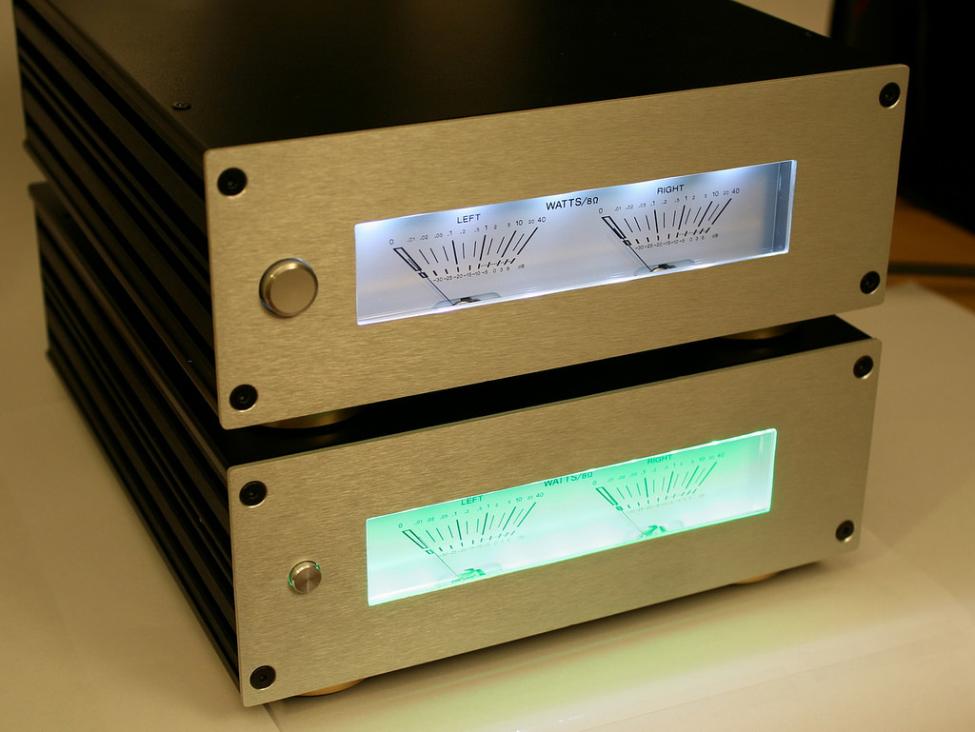

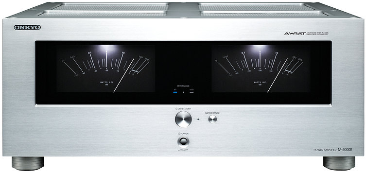

Digitale peak effekt metere som hele tiden viser utgående effekt til høyttaleren. Dette er den eneste måten å ha full kontroll på om man overbelaster forsterkeren, hvis man har en kombo av høyttaler/amp hvor det kan risikeres klipping. Også svært interessant å se hvilke musikkstykker som nesten tømmer forsterkeren.
Hadde dette på mine Audionet blokker, og det er den den mest nyttige funksjonen jeg har hatt, og savnes stort på min ellers eminente Ymer MkII.

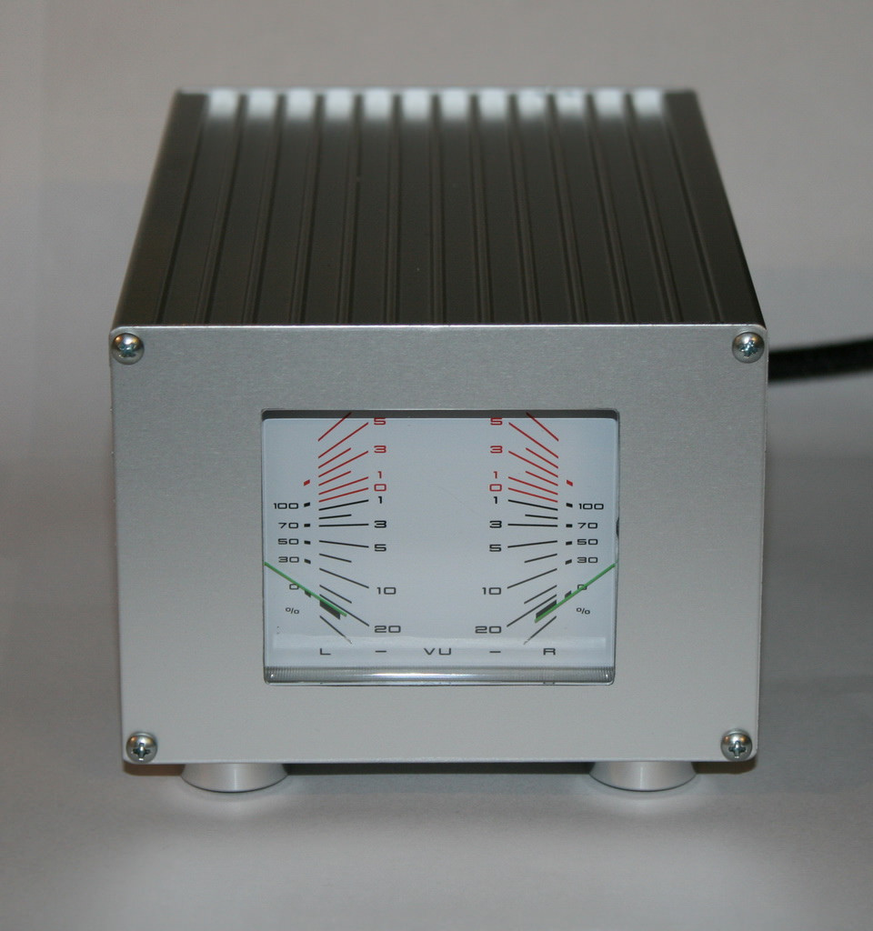

Egentlig trenger jeg kanskje bare en Hypex Ncore med VU meter...
