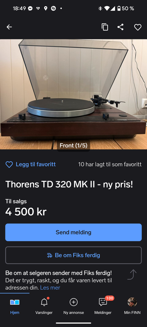

Dersom du vil ha ny fullautomatikk tror jeg at du må ut med minimum 6500,-. Rekkord F110 Automatic.
Dersom brukt så ligger det innenfor budsjett en halvautomatisk og riktig god Thorens TD 320 Mk. II på Finn. Den vil spille i en helt annen liga enn Rekkorden.

Er det denne? Hvordan holder de seg når de er eldre? Takk for svar!
Det er den ja. Disse Thorensene er nærmest uslitelige. TD 320 Mk. II har også den beste armen Thorens laget, og Ortofonpickupen som sitter på er også svært god. Spilleren er som sagt halvautomatisk. Den skal løfte armen og stoppe ved sideslutt. Sjekk med selger at det fungerer.

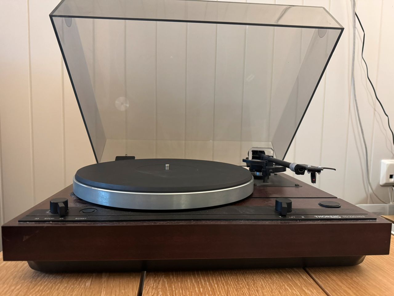

Jeg kan bekrefte at alt fungerer, det er min spiller.
Jeg har et spørsmål via Finn.no om hvilken arm det er på spilleren min. Kan du (eller noen andre) se om dette er TP 90 eller TP 16?
