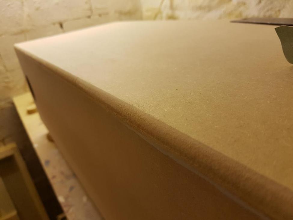

    Men selvfølgelig: hovedgrunnen til at jeg ville ha den innfellingen, var jo at kantene på høyttaleren også skal avrundes. Om de avrundes akkurat i skjøten, kan resultatet bli ganske pent.

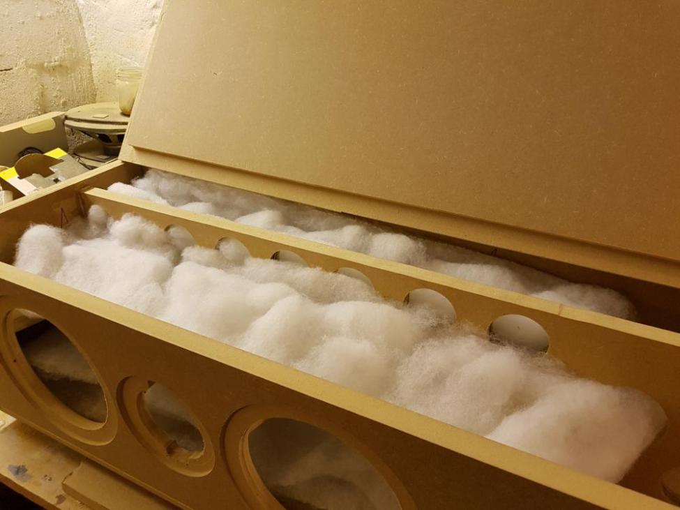

    HT2 klar til å limes ferdig.

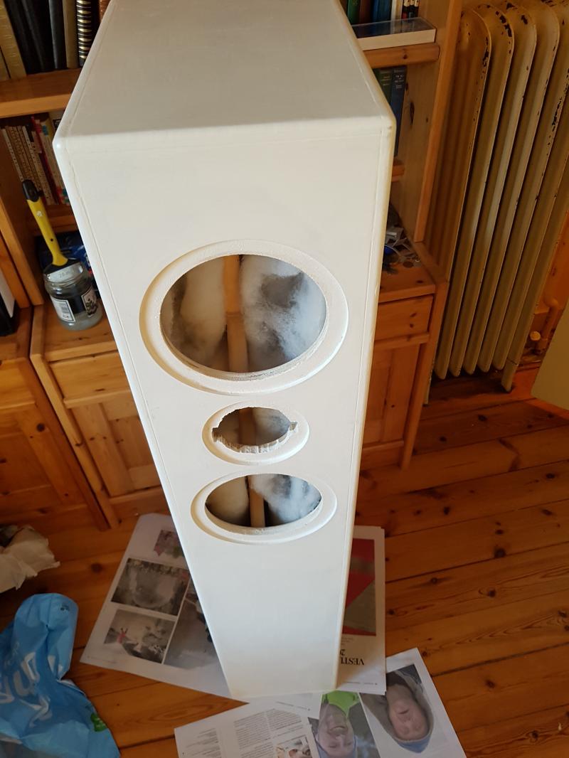

    HT1 har fått et par lag grunning.

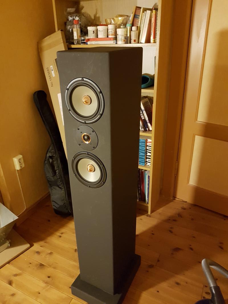

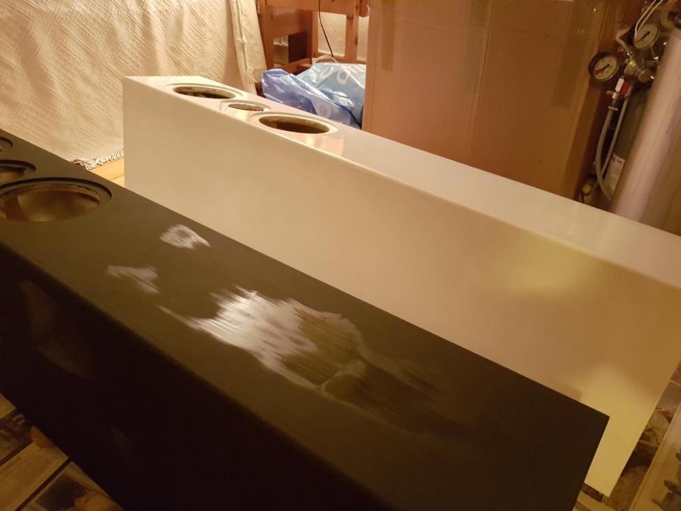

    Kan jo se på maling tørke mens vi venter på at jeg skal bli ferdig.
    (Begge skal være i samme farge, en supermatt mørk grå. Grunningen er hvit.)

    Ferdig. Jeg har ikke fått satt dem opp hos meg selv ennå (bygget hos foreldre med større plass), så førsteinntrykket er basert på dårlig plassering og foreldrevennlig musikk. Uansett: de hørtes ikke verst ut. De høres heller ikke så mye ut som Exact, selv om de virker som om de har noen av de samme kvalitetene nedover i mellomtonen. Øvre mellomtone og diskant høres derimot mykere og mer behagelig ut. Trompeten til Miles Davis virket større og ikke fullt så metallisk. Uten at den dermed hørtes ut som noen treblåser.
    Eller forresten: Det aller første inntrykket var at de var litt vel basstunge. Men det gjaldt antakelig bare litt vel basstung musikk.
    Kommer tilbake med mer når jeg har fått spilt dem inn.

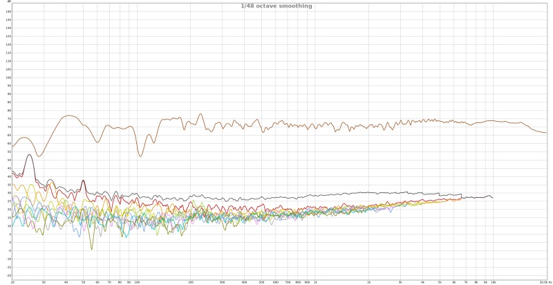

    Fikk meg en UMIK-1 i dag, og har forsøkt å foreta en måling. Det var litt vanskelig pga kabellengder. Dippen litt over 100 Hz skulle vel tilsi at den olympiske pukkelen ved 50 Hz har noe med rommet å gjøre. Håper jeg. (Hvis ikke betyr det at jeg har gjort noe galt.) Ellers skulle grafen dokumentere at jada, høyttalerne leverer ekte dypbass.
    Og jada, jeg kunne brukt høyere volum.

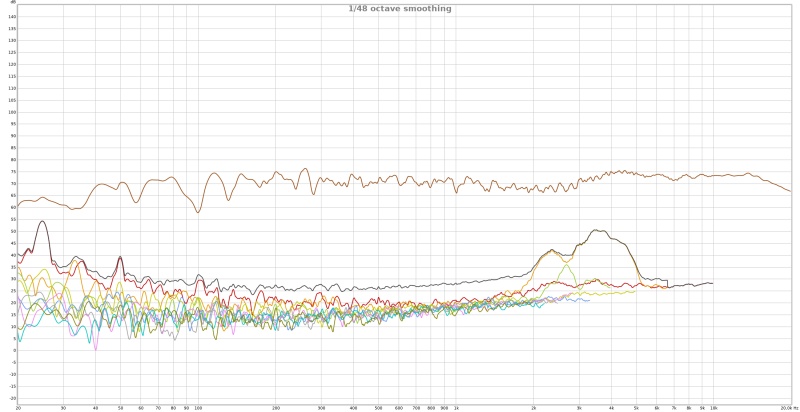

    Det jeg sa i post #54 over om at det var kommet et brudd i delefilteret, var nok ikke riktig. Forvrengningene som dukket opp på målinger av den høyre høyttaleren var der fremdeles med nytt filter. Note to self: biwiring er kanskje tull, men biwiringsterminaler gjør diagnostisering mye, mye lettere. Jeg har ikke det, ettersom jeg ville felle terminalene inn i basen. Å koble ut diskanten var derfor noe av et ork, men se her:
    D'Appolito-filteret er jo egentlig ganske fint. På den annen side trenger jeg antakelig en ny diskant.

    I mitt rom har det egentlig vært bassen som tidvis har blitt for pågående (gigantisk pukkel ved 52 Hz i lytteposisjon), i tillegg til en spike både i forvrengning (sammen med noen pussigheter i respons) fra 2,5 til 5 KHz på venstre høyttaler som jeg tilskrev brudd i delefilteret. En simulering av et slikt brudd i X-Sim ga et veldig lignende resultat. Pussig nok har jeg likevel et ganske solid stereobilde, og det meste høres bra ut. Enkelte veldig luftige kvinnestemmer gjør imidlertid ikke det, og heller ikke fuzzy gitarer à la Pixies sin Surfer Rosa.

    Etter litt videre lytting og litt mindre stress er jeg egentlig ikke i tvil om at jeg foretrakk Jimangies filter. Men -- dette er ganske flaut -- istedenfor å ha den ene diskanten i feil fase, hadde jeg nå begge. Derav den egentlig litt større dippen med D'Appolito-filteret, noe som ga en veldig høyttaleraktig lyd på menneskestemmer. Gjort riktig er dette filteret relativt snorrett, og viser lite tegn til forvrengning med frisk diskant.
    Med syk diskant i høyre høyttaler (den som er målt uten diskant noen poster lenger oppe):

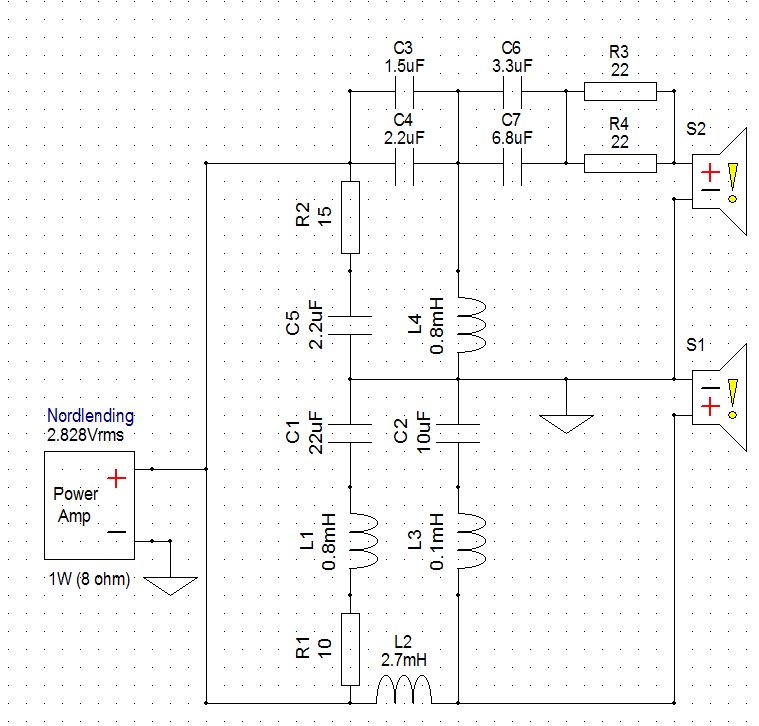

    Forslag til skjema (Korriger om jeg har lest av feil). Ved å endre spoleverdi L4 fra 0,8 til 0,9mH tones området ca 3-7 kHz ned. Forsøk event.1 mH også. Omvendt (reduksjon av spolen) vil fremheve området.
    Vis vedlegget 446025
    Dette må prøves, håper på et litt "mykere" lydbilde electrocompaniet gir ingen mulighet for justering.
