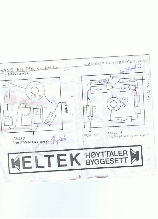

    Hei,fjern kondensatoren på 3,3 så blir de mye snillere å høre på. Prøvde å endre på spolen men det ble ikke bra. Dette var råd fra Øyvind på Eltek

    Vis vedlegget 445490
    Har du et bedre bilde av dette, sliter med å se hva som er skrevet på komponentene.
    Forslag til skjema (Korriger om jeg har lest av feil). Ved å endre spoleverdi L4 fra 0,8 til 0,9mH tones området ca 3-7 kHz ned. Forsøk event.1 mH også. Omvendt (reduksjon av spolen) vil fremheve området.

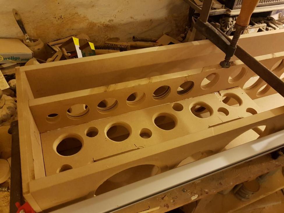

    Det er sikkert mange av dere som lurer på hvordan dette gikk, så...
    Ble litt forsinket av at settet ikke var på lager, at Seas hadde sommerferie, at Seas brukte litt tid, og at jeg selv heller ikke har hatt så mye tid -- eller plass, for den saks skyld. Hadde vel håpet å komme i gang med liming av den første høyttaleren denne helgen, men neida.

    Har såvidt begynt å lime de indre oppstiverne med sveitserostmønster. Den ene delen ser slik ut:

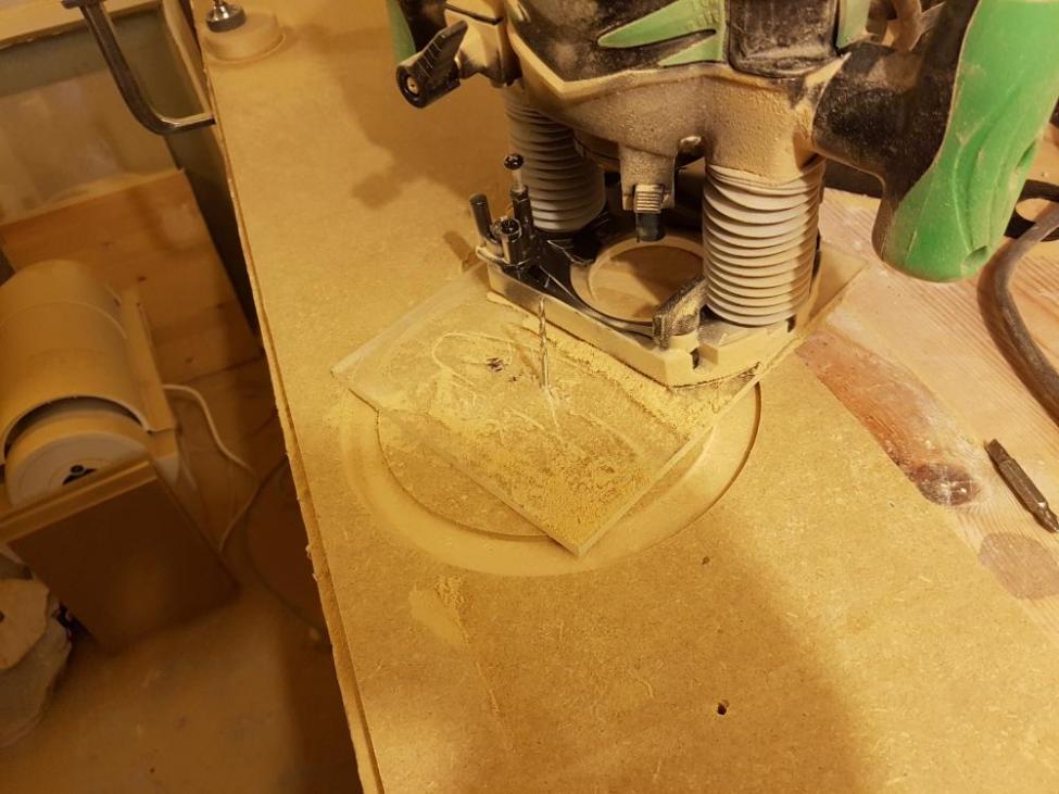

    Alt sammen er 19mm MDF, ett lag, men side- og topplatene har fått frest inn en forsenkning slik at platene er felt inn i hverandre. Jeg har etter hvert kommet frem til at det antakelig ikke var noen god idé, men alt må jo prøves en gang. Tanken var at ujevnheter av typen i hjørnet nede til venstre på bildet likevel ikke vil føre til lekkasjer. Problemet er at det gjerne er årsaken til enkelte slike ujevnheter. Tett blir det vel likevel, og glipene kan fylles med sparkel.
