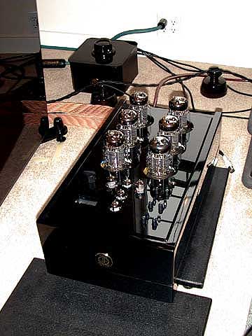

Joule Electra er fantastiske komponenter. Ville anbefalt å benytte Joule Electra pre og amp sammen, det spiller fantastisk. Åpenheten er i samme klasse som Wavac sine dyrere komponenter.
OTL forsterkere spiller veldig åpent, gir en fantastisk innsikt og ekstremt hurtig. Pass på at stabiliteten er god, Kharma er en alt for flott høyttaler å spille rulett med.

Det ble en Kora Galaxy Reference som er erstatter for BATen som måtte i stabilt sideleie og er kjørt i hu og hast til "Doktor" Ones for full sjekk ;D ;D
Noen som kan anbefale bra 6922 rør som kan passe på Koraen?
Her er noen flere bilder av smykket!
Har montert vifte i plata som forsterkeren står på.....

Hvordan er Kora'en i forhold til BAT'en, da?
Hadde en standard Galaxy før, det er en fantastisk lekker forsterker. :p
JK
18.02.2002
2.950
1.485
Tja, har ikke fått spillt så lenge på den enda og så er det skiftet en del kondiser og motstander i den så den trenger en del innspilling men sånn umiddelbart så virker Kora som den spiller litt mørkere litt mer tradisjonnell "rørlyd". Minner meg faktisk om 300B lyd med flotte klanger og veldig musikalsk. BATen er litt "friskere" i lyden, mer oppløst, mer dybde, bredde og virker umiddelbart som en del bedre forsterker ;)
Det er jo og et aspekt at Koraen har litt mindre effekt, og enda viktigere bare halvparten av trafoene til BAT. BATen er et beist ;D
Men skal la den få litt tid. Men uansett er det noe av det vakreste jeg har sett av rørforsterkere, den er rett og slett et smykke ;D
