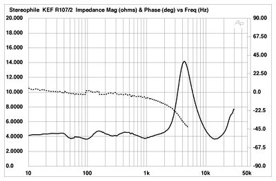

Fryktelig, ja... Filteret på 107/2 fyller hele bakplata. Masse konjugatledd og greier for å rette ut impedanskurvene.
Ta en titt på fase og impedans her:
(Fase er stiplet, impedans er heltrukket).
