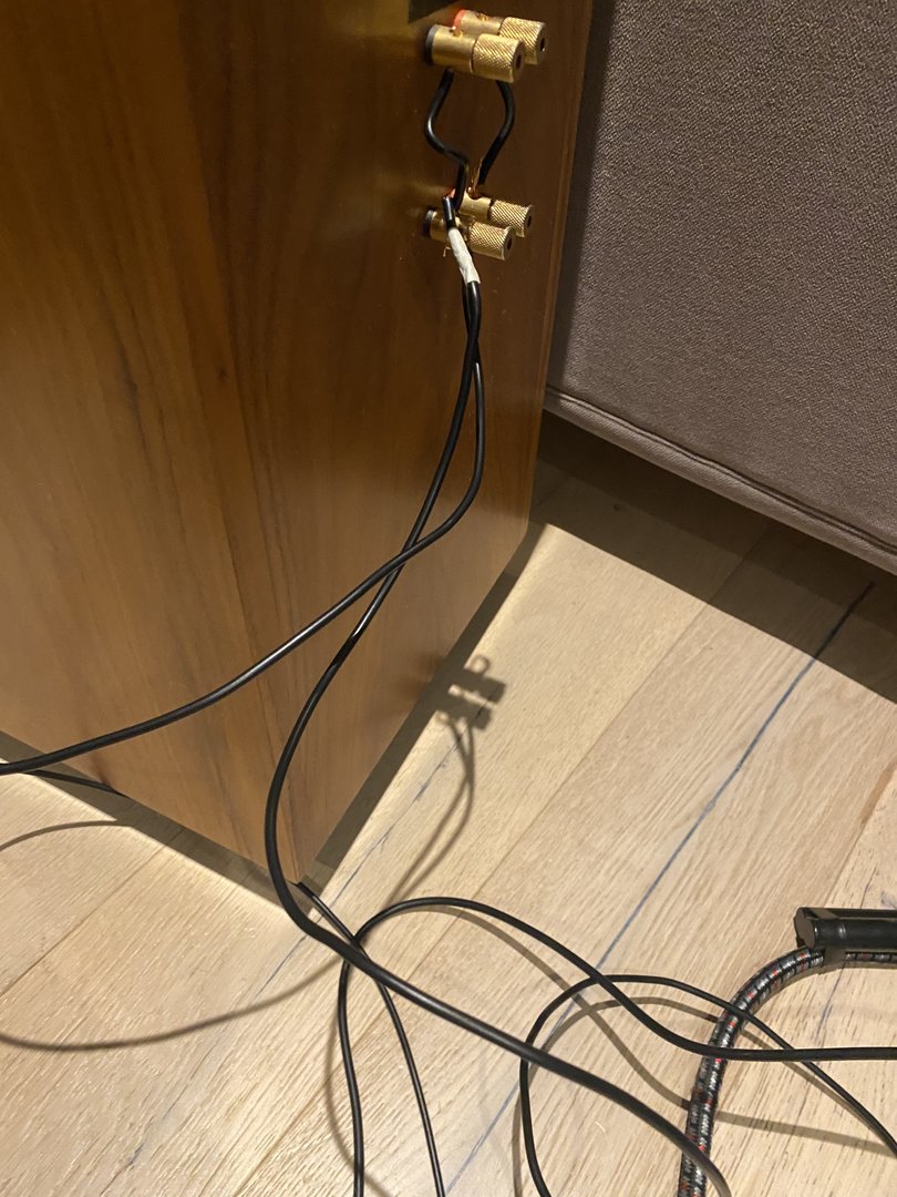

Har ett par 104/2 med biwire terminaler.
Nye oppheng-ferrofluid i diskant og Falcon Acoustic recapp delefilter.
Ear 509 eller Lyngdorf 2200 som forsterker.
Har meget gode Audioquest nå men mellomtone er litt tilbakelent.
Vet at dette er Kef lyd..
Satte på 2,5 kv biltema strømledning for å høre..
Det ble klarere/anderledes.
Tenker tynne sølv i bomull på sikt..eller noen som har erfaring med kabler til disse?

Før kabling bør du gjøre det ultimate 104/2 tweeket; plassere høyttalerne på hver sin 20 eller 25 cm Lecablokker.
Så kan du begynne å evaluere kabler. Jeg ville begynt med min "go to kabel"; Kimber 8VS single run til det øverste
settet med terminaler og jumpere av samme kabel ned til det nederste settet med terminaler...

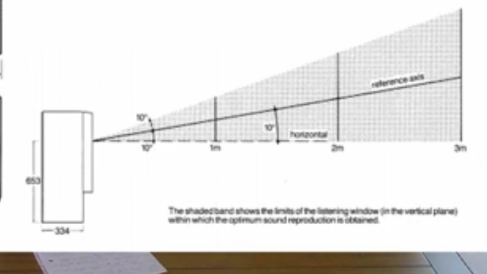

Takk for svar..vil ikke spredningsmønster på diskant feil da…?
Gunnar_Brekke
3.149
2.705
Kongsberg
Absolutt ikke!
Kef 104/2 med sin d"Appolito konfigurasjon av diskant/mellomtoner bør lyttes til med diskanten i ørehøyde.
Med diskanten plassert såpass lavt som den er på 104/2, vil du sitte å høre på d"Appolito konfigurasjon med
20-30 grader (vertikalt) off axis som gir deg et seriøst dip ved den øvre delefrekvensen.
Hevingen av høyttalerne med Lecablokker vil i tillegg stramme opp bassen, noe som absolutt ikke er en ulempe
på disse høyttalerne. Men mer nivå ved øvre delefrekvens og mindre nivå i bassen vil samlet gi deg slankere lyd
fra høyttalerne. Derfor anbefalingen av Kimber 8VS som har en noe varm klangkarakter og litt ekstra "woomp" i
bassen. Med Esotericen. Eller ta deg av slike avvik med Lyngdorfen...

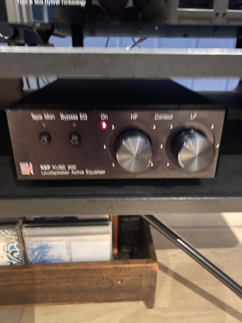

Den har nye kondiser også..er det «innspillingstid « på kondiser i delefilter/Kube?
Bergfinn
22.07.2013
9.010
12.892
Du bør ha kuben
Kef kuben fulgte ikke med ved kjøp av104.2
Den måtte kjøpes separat, og var designet til 102, 103, og 104.
Det var kun model 107 som hadde dette inkludert, men den kuben var annerledes og hadde flere innstillinger.
Dette var vel nærmere 40 år siden, og i dag har vi bedre, og rimelige DSP løsninger som går kuben en høy gang...som også vil løse @Audio107 's "tilbakelente mellomtone" mye bedre enn å handle kostbare sølvkabler.

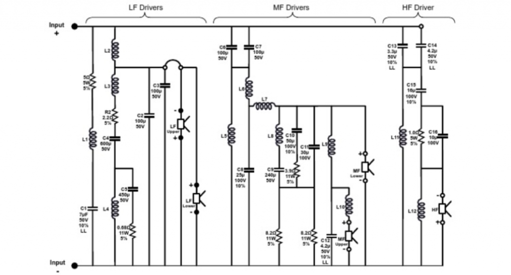

Strengt talt er vel ikke 104/2 en ekte d"Appolito høyttaler da den øvre mellomtonen er den eneste som "møter" diskanten mens den nedre mellom-
tonen runder av lengre ned (antagelig ved "baffelstep"). Noe som gjør 104/2 til en 3 og en halv veis høyttaler. Men, for å få til den lave høyden på
høyttaleren har man laget et av de mest komplekse delefilterne noensinne i en kommersiell høyttaler. Dette filteret er helt for jævlig:
Her ser du et ytterligere 3. ordens low pass filter (L9/C12/L10) for den øvre mellomtonen i serie med 3. ordens low pass filteret (L6/C8/L7) for
den nedre mellomtonen! Pluss sugekretser i hue og ræva. Og i tillegg måtte man ha Quben for å equalisere ytterligere (i bassen)...
Faktisk hadde det vært gøy å forsøke å bygge et nytt delefilter for denne høyttaleren, med diskanten i ørehøyde og 2. ordens filtre (pluss baffel-
stepkomp for mellomtonen) hele veien.
