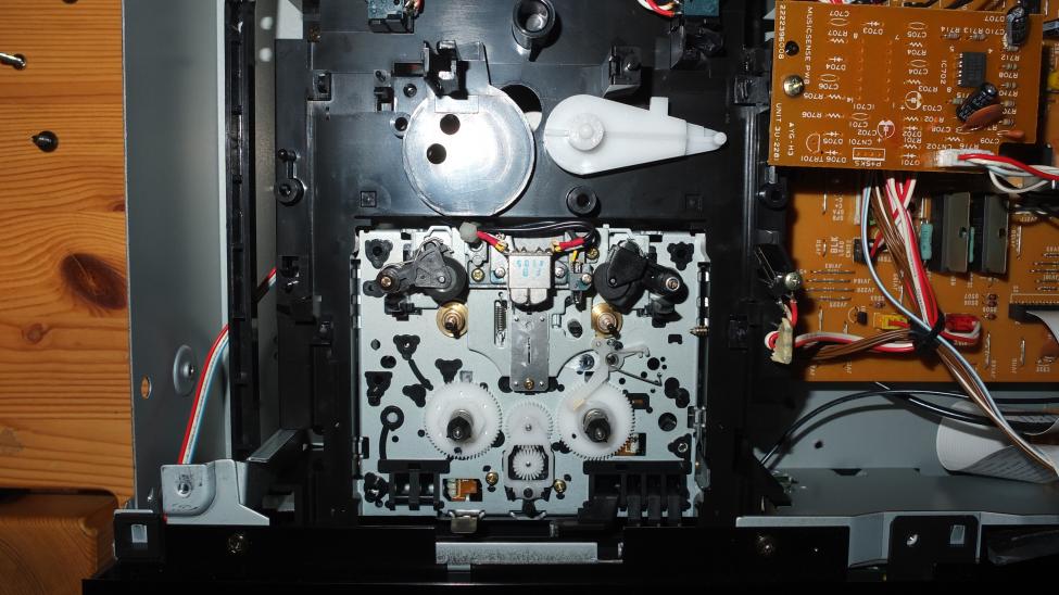

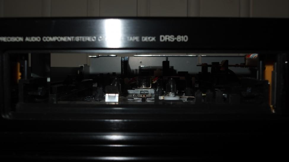

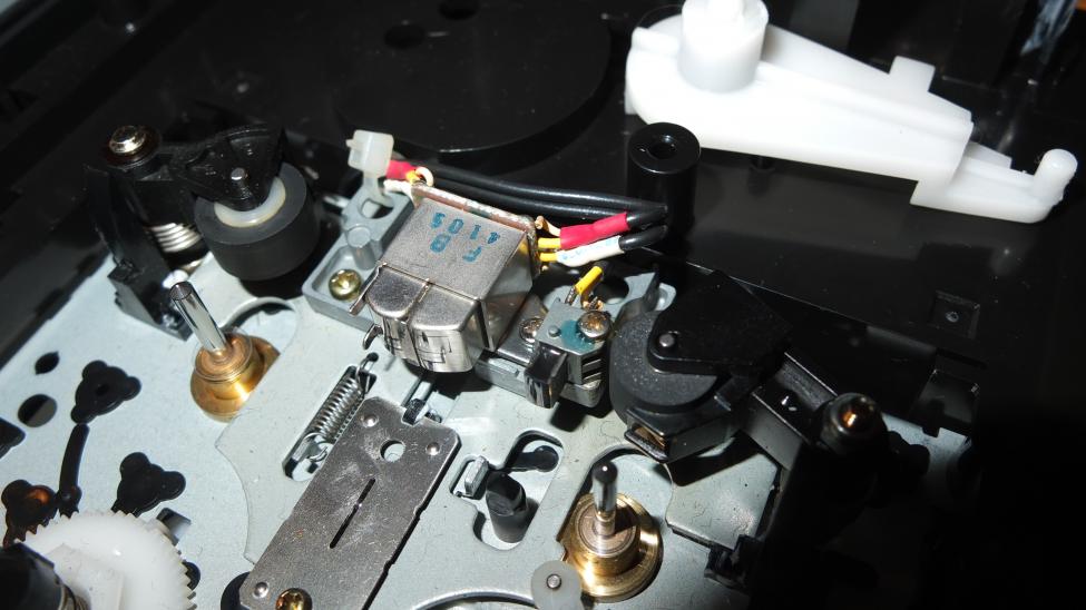

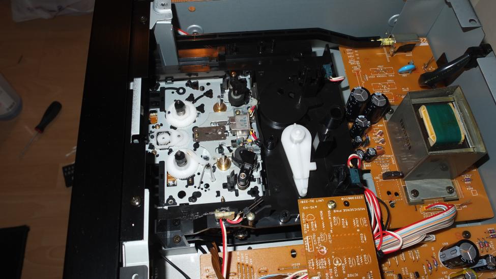

    Vel jeg tenkte å begynne med dette ikveld da jeg faktisk ikke har noe annet å gjøre for engangs skyld.
    Men det viser seg at det leddet jeg må ha for å mikse til mono er søkk borte. Så det blir nok en Biltema/Clas tur imorgen.. I mellomtiden tok jeg noen bilder etter rengjøring..
    Prøvde en ny vri på capstan rengjøring med 60% iso nedblandet med batterivann. Ser ut til å funke bra. Og sikkert en god del snillere på gummien enn ren Iso.
    Som dere ser.. Mye plass..
    Frog79
    Auditor

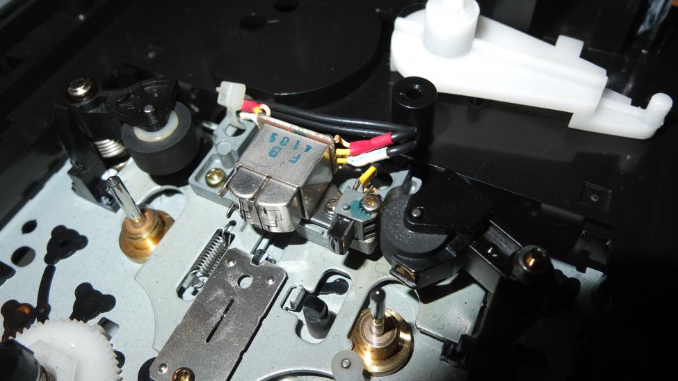

    Vis vedlegget 447379 Vis vedlegget 447378 Vis vedlegget 447377 Vis vedlegget 447376

    Det ser jo bra ut det der, ligger reimene på undersiden eller greier den seg uten ?
    frog79
    05.11.2014
    663
    719
    Belter ligger under ja. I all hovedsak er det 4 skruer som må fjernes (og ymse kontakter) så kan man løfte transporten ut av chassiet. Ikke så rent ulikt mange cd spillere der heller egentlig.
    Ang reservedeler til skuffemekanismen så er ikke denne greia så innviklet som den ser ut til. Skuffen blir holdt på plass av 1 enkel skrue. Denne hindrer at skuffen går lengre ut enn det den skal under eject.. Overføringen består av 1 motor med eget belte på siden over til to tannhjul som er tilkoblet spor på selve skuffen. Igjen veldig likt mange cd spillere..
    Hvis man ser bort ifra de andre Denon deckene som bruker samme eller noenlunde samme skuffeløsning har jeg også kommet over et Harman Kardon deck på nett som bruker identisk løsning. Modellnr kommer jeg ikke på i farten.. Så deler er vel egentlig ikke noe problem. Det er uansett beltet til skuffen som er det som kommer til å ryke først. Og de er jo enkle å få tak i.
    Ang dette prosjektet mitt så er jo dette bare en ren Azimuth justering. Noe jeg har gjort på alle deck jeg har eid.. Faktisk så langt tilbake som sent 80 tallet da man måtte justere azi på sitt Commodore 1530 Datasette for å få inn vriene C64 spill. Forskjellen denne gangen er at jeg skal være litt mer nøye enn hva jeg normalt bruker å være.

    Nuvel..
    Dette ble ikke HELT hva jeg hadde trodd men.
    Forskjellene på utgangene ved azimuth under opptak er så fantastisk små at jeg knapt får til å måle de. Iallefall ikke med mitt multimeter eller den softwaren jeg bruker. Nå er jo selvsagt record/play hodet koblet sammen og vil begge bli påvirket av azimuth justering samtidlig men jeg trodde jeg kunne måle meg frem til noe samtidlig som jeg holdt øye med tapeguiden ved play delen av hodet.. Men..
    Tapen går nå midt på begge pinch rollerne, har ikke (som det jeg kan se og vi snakker 15x forstørrelse) kontakt med tape guidene på noen sider og jeg har nå justert Azi etter beste evne ved bruk av kommersielle opptak. Nå tar jeg ibruk neglelakk (Grønn selvsagt) for å sikre skruen og lar det være med det. Noe rett må jeg ha gjort da jeg nå har mer eller mindre identisk signal på begge level metrene ved mono opptak.. Før så viste venstre kanal bestandig 1db over høyre.
    Nå lurer jeg på hvor lenge neglelakk må stå før det herdes..:confused: Litt utenfor min ekspertise dette her..

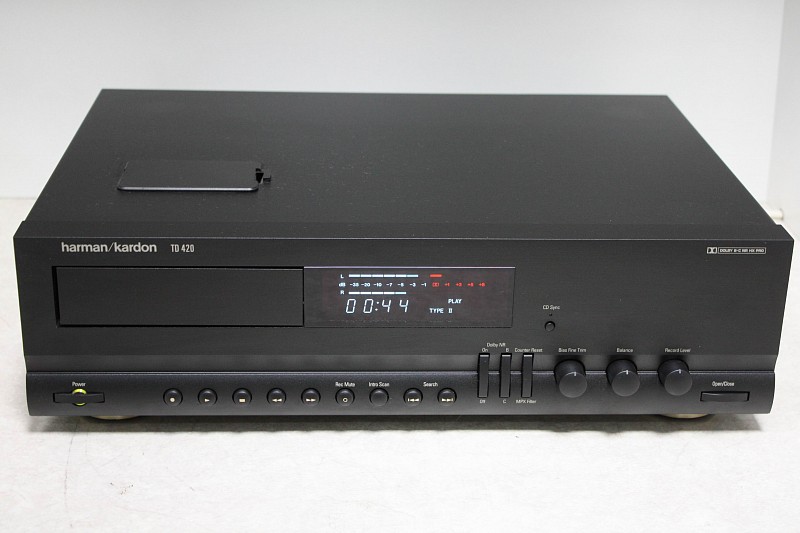

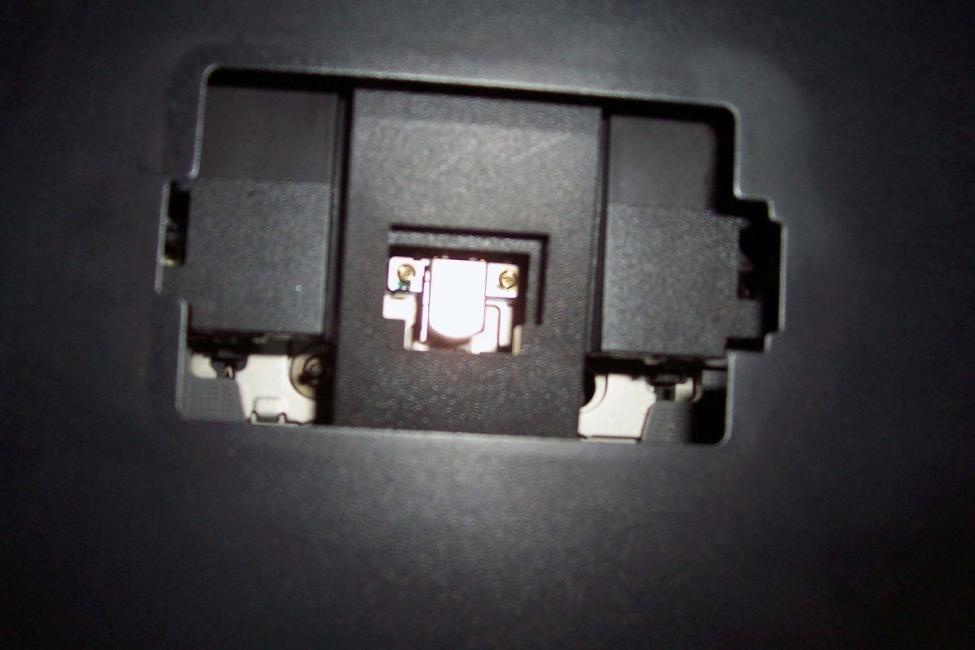

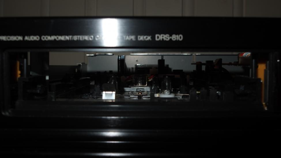

    Fant modellnr på det Harman Kardon decket som brukte samme transport som 810`n.
    Dvs nesten samme. Denne HK`n er en 2 hoder. Men leamikken med skuffe og greier er den samme..
    HK TD 420
    Det geniale HK har gjort her er å lage en liten luke øverst på decket slik at man kommer til for hoderens og azimuth. Det er bedre enn å skru ut ÅTTE skruer for å gjøre det samme..
    Frog79
    Edit: TD 450 ser ut til å bruke eksakt samme mekanisme. Denne er en 3 hoder

    Det slo jo meg like etter at jeg postet mitt tidligere innlegg at denne modifikasjonen hadde jo vært veldig enkel og fått til på det eksisterende dekslet til 810`n.
    Det ser jo fanken meg ikke ut i måneskinn allikevel med alle skrammene som er oppå der.
    Tror faktisk jeg skal greie å få det til noenlunde pent og..
    Ikke stor å risikere egentlig.. Sånn rent bortsett ifra at Auditor sikkert får hjerteflimmer av det men..
