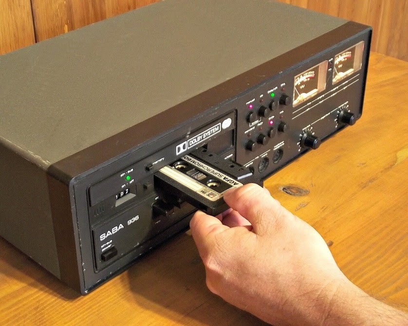

    Toploader som er nyere enn 1980 og ikke entry level, det hadde vært noe det. :D
    Dette, derimot, synes jeg ikke er noen praktisk mekanisme. Eneste måte å rense på uten å demontere hele skitten er med rensekassett.
    Denslags mekanismer er fornuftig når plassen er svært liten, som i biler. Men i fullsize hifi blir det bare et fjollete fancy påfunn.

    Saba visste hva de gjorde med den mekanismen der. Skal tro om ikke den var av Blaupunktsk herkomst.. Samme som på bilstereo, tilpasset designet på den gamle receiveren jeg engang hadde. Sto i stua da jeg var liten, med en Sharp RT12 og passende Radionette TKer:rolleyes: Selvfølgelig låt det greit med gammal Agfa og BASF..hehe..tyskere bruker tysk..Lurer litt på om jeg ikke brente av Sharpens motor en gang, Funka ikke da jeg pensjonerte den i en alder av tenåring..

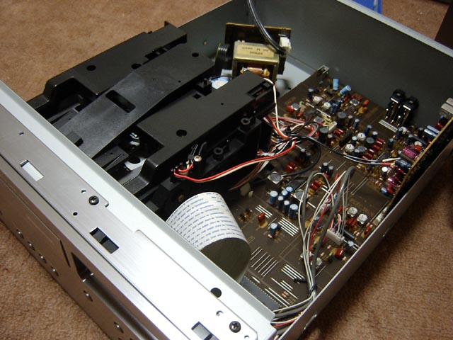

    Lydhodet ligger bare enda mer åpent på 810...eller har du ikke sett internbildene i det siste?
    Nei tvert imot. Lydhodet ligger faktisk enda mere bortgjemt enn i HK sin løsning.. Selv med luken deres.. Der armen som presser og holder kassetten nede i HK`n har en åpning som er stor nok til både Azimuth og til å komme til selve lydhodet har Denon en åpning som er halvparten så stor.. Man kommer til Azimuth og thats it. Så ikke nok med 8 skruer men man må faen meg huke av en arm i tillegg.. Derfor blir dette lukeprosjektet mitt skrinlagt ettersom jeg da må modifisere denne armen i tillegg.. Dremle i plastikk som er skjør ifra før av gjør jeg ikke. Iallefall ikke før jeg har en reservearm i tillegg det går til helvete..

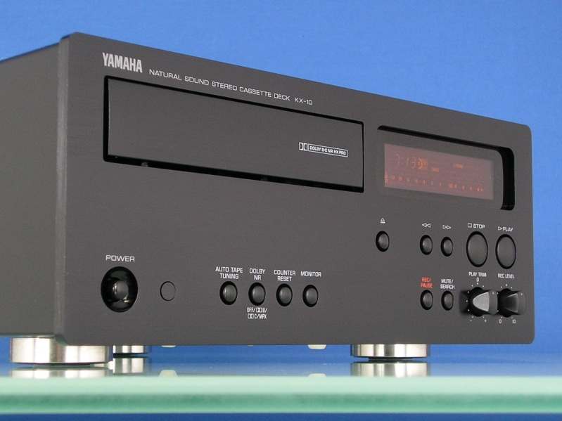

    KX10? Om du sliter med å få tak i Denon, lykke til med Yamaha..>:D Men pen er den...og uhyre god. De skrapene kan være så dype de vil. Det løser seg med tålmodighet. Bruk fint nok sandpapir, ta deg tid med sliping og lakk, ikke spar på lakkens kvalitet. Match fargen utfra Denons originale kode. Så går det bra. Kan nok ta etpar mnd for full kabinettlakkering, men det er et sånt deck verdt. Håper du er tålmodig nok, bare...Sandpapiret skal være så fint at korna ikke merkes, slipinga lett og over tid.
    Auditor
    27.02.2006
    12.086
    4.361
    Frog: Vil du ha KX10? Ligger tre stk i Tyskland- mellom 500-1200 kr...Ikke helt for meg, men altså svært bra saker!! Forøvrig skal kassetten legges i på samme måte som 810, samt at KX er fysisk lettere. 4,8 kg, veier den. Mens Denon legger seg på Sumo Super 6,6 kg. Sier litt om hviken japansk produsent som fikk mest ut av sitt kremdeck, det. Og hvem av de to nevnte som er mest solid. Men KX10 i toppstand ER et kremdeck.Pris pr nå er tett over NOK 460,00. "Voll Funktionsfähig", altså fullt fungerende. Står i Barsinghausen, DE..Hadde dog ikke venta et sånt salig rot innvendig i den- det er lenge sia jeg så en åpna.. Men jeg tipper Yamaha har strippa den for over-engineering, så den er kanskje noe mer for deg? Jeg, for min del , liker at Denon definitivt IKKE strippa den faktoren med DRS..
    Nei, prøver å unngå kjøp av usette ting generelt da jeg har brent meg før der.. Finner jeg en lokalt en vakker dag så kjøper jeg den nok men regner med det ikke er i hopetall av denne. Skal på bruktbutikk raid idag feks.. Finner sikkert en da med min flaks:cool:
