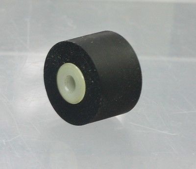

    Da var Tonar Demag bestilt inn. Takk for tipset! Riktignok ifra Ebay men...
    Ang rensing av hoder, pinch rollere, tape guide osv bruker jeg Blårens som er 99.etellerannet Isopropanol.. Virker som de "aller" fleste går god for det kjemikaliet på slike ting. Noen typer kondensfjerner man får kjøpt rundt om kring er visstnok 100% isopropanol.. Billigere enn blårens er det og. Blir nok kjøpt neste gang vil jeg tro.

    Dette ordner seg, Demag og sprit:)
    Isopropanol tror jeg også går bra.
    Det er viktig at dette hjulet er bra hvis du vil ha en god og stabil tapetransport.

    Vis vedlegget 414825
    Jepp er klar over det. Holdt en q tip med Iso innentil mens jeg lurte mekanismen til å tro at det sto en kassett inni. Den er fremdeles noe shiney men den er bedre enn den var når jeg fikk den. Det er måte på hvor mye trykk jeg vil påføre og.. Redd for å fjerne gummi istedetfor belegg.

    Såpass rein iso skal du være forsiktig med på gummideler, Frog. Er du uheldig kan du få et sånt hjul til å slå sprekker hvis det er for sterkt. Gummirens, takk! Hvordan lå det an med tapestock? Hvor mye forseglet BASF har du?
