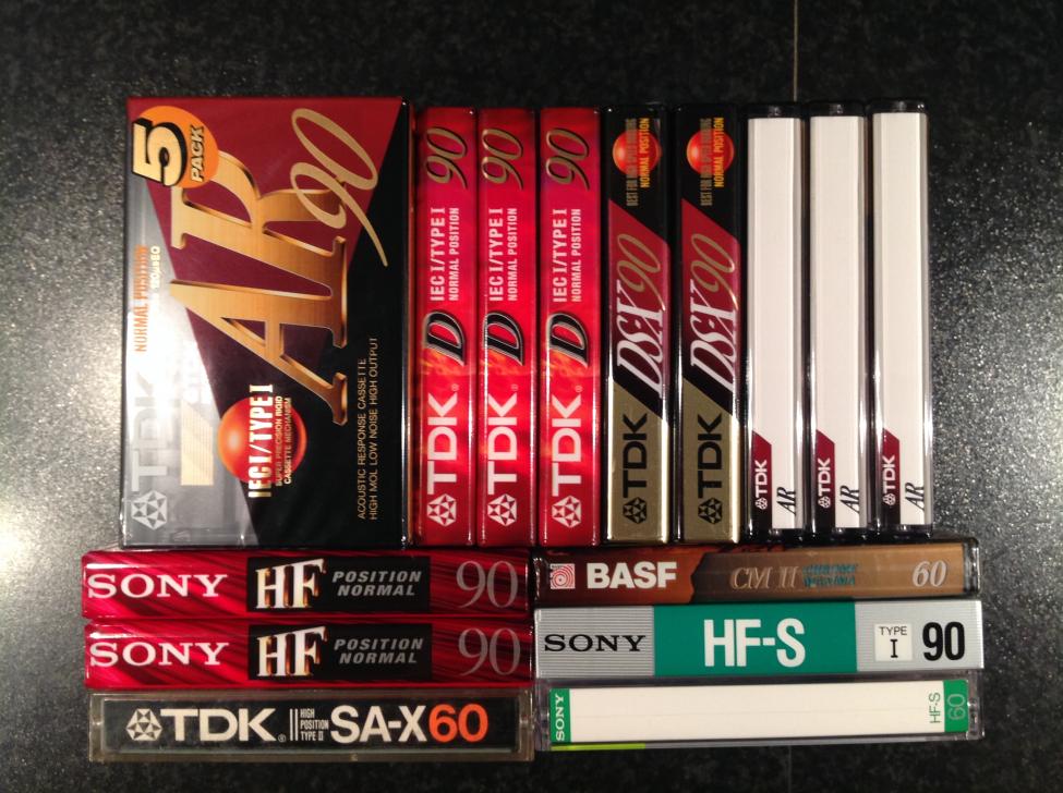

    Sitter og blar i gamle nummer av Elektronikkbransjen fra 1973, og kom over en artikkel om introduksjonen av chromebånd. Dere finner den på side 47 i dette nummeret, like ved siden av en annonse som mener at Led Zeppelin er artistnavnet til "soloartisten" Robert Plant. Ellers synes jeg det er litt vittig at Agfa gjør et stort nummer av fargerike kassetter i en sorthvitt annonse. ;)
    Hvor mange kassetter har dere av denne typen i samlingen? Ikke så rent få, tipper jeg. Det er i alle fall en god del i kassen som ligger under sengen i mitt aller helligste. ;)
