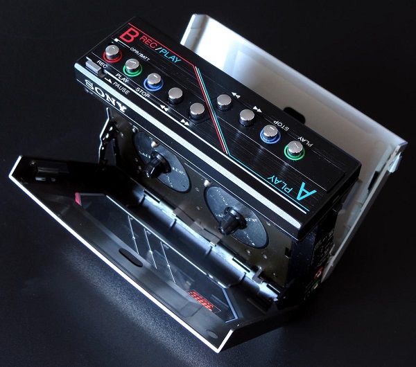

    En blir jo reint sugen på en Walkman eller to etter å lese i denne tråden.;)
    Her har vi et par små;
    Og et par proffe;
    Disse tar jo mindre plass enn fullsize cassettedecks så det er kanskje ikke så dumt. Fete er de i hvertfall.

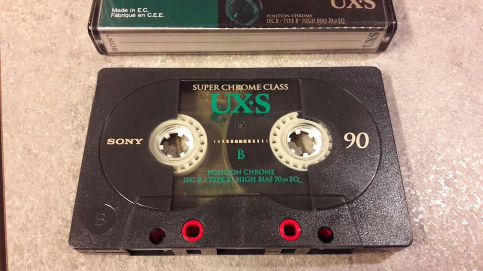

    For å prøve noe så kjøpte jeg 14 brukte Sony UX-S C90 fra Tyskland. Selgers påstand var at de bare var tatt opp på en gang.
    Betalte bare 280,- med frakt for alle sammen. Ingen mva. heller.
    Dette var et gullkjøp, fungerer som bare det. ;) Og dette er UX-S med "Anti Vibration Mechanism" som ble solgt i Europa i 1992-94.

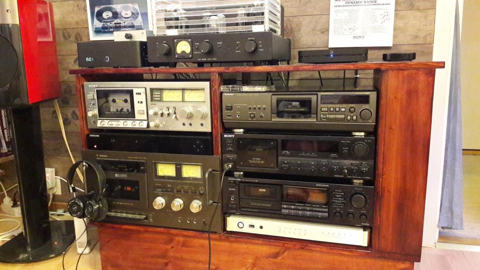

    Onkyoen kom tilbake fra hospitalet på kjøkkenet med ny reim og generell service. Funker bra. :) Inn i benken med den. For å få dette til så måtte en spiller ut. Det må bli 850ESen, den trenger også litt omsorg da den viser 2db for lite på venstre kanal, gjelder både i source og monitor. Får ta på meg tenkehetta og se på den senere. Men nå er jo benken full. Hmmm.:confused:
    Jeg får gjøre som Baluba og ha et lite anlegg på soverommet også. ;)
    Stereobenken i stua ser slik ut nå. (Har koblet det slik at 770ES og AZ7 kan ta opp og spille av. De andre 3 er kun for playback)

    Og det artige er at den eldste kassettspilleren låter best. Opptak fungerer dessverre ikke på den. Men opptak gjort på 770ES spilt av på den 40 år gamle 7BII låter fantastisk bra. Jeg lurer på om kombinasjonen av Ferrite og god gammel elektronikk gjør susen.
    Vi som er aktive i denne tråden er jo i chrometapeavdelingen og dermed så tror jeg jaggu meg at en god spiller med Ferrite hoder er tingen.
    Dette er jo gunstig. Vi snakker om relativt billige spillere fra midten til slutten av syttitallet. Løp og kjøp.;)
