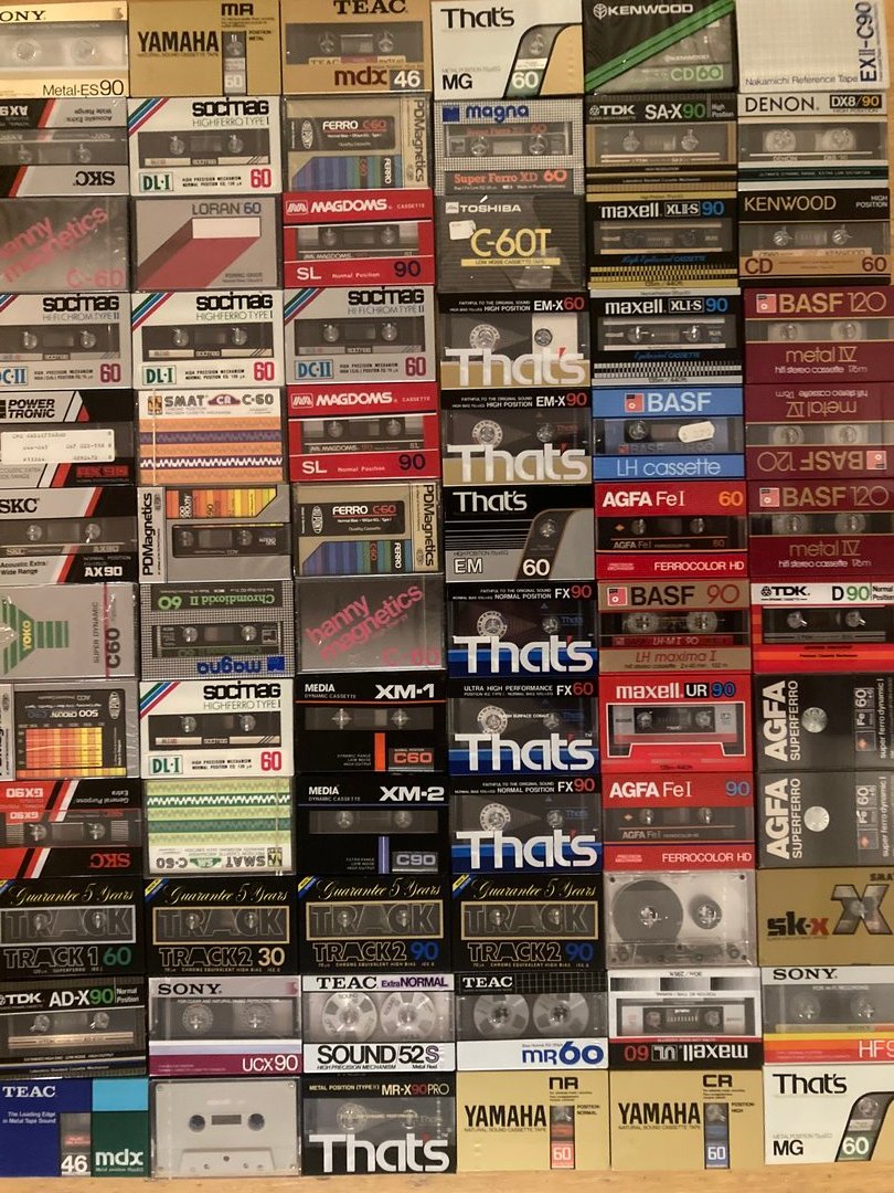

    Det var litt kjent og en del uvanlige merker og modeller der. Lengdene fra 30, 46 og 120 minutter er også uvanlige.
    Litt lettere å lese navnene til kassettene som pekalill fikk tak i denne veien:

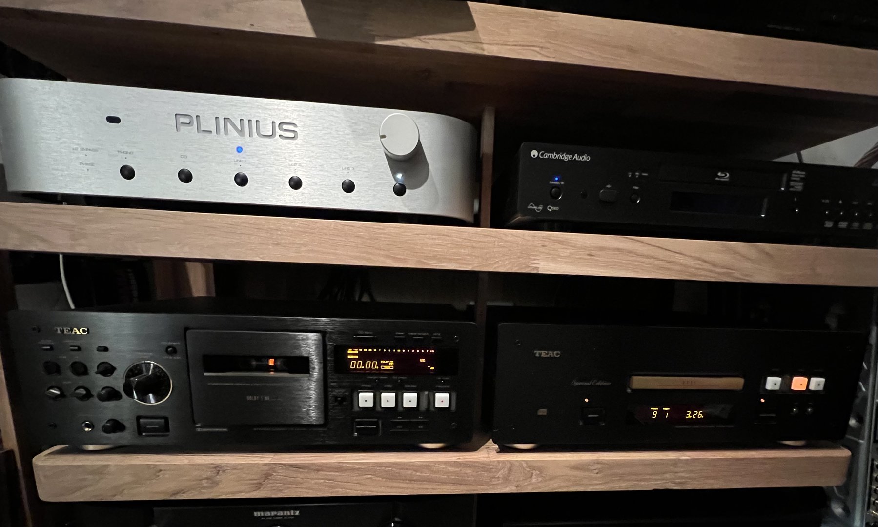

    Var ikke TCD 330 den første mikroprosessorstyrte kassettspilleren i verden :unsure:
    jifbaderom
    23.03.2022
    2.749
    2.574
    Vet ikke. Men Tandberg reklamerte med denne var av båndspiller kvalitet.
    den spoler sjukt raskt og slakker ned på slutten uten jeg forteller hvor langt båndet er så den finner det ut selv

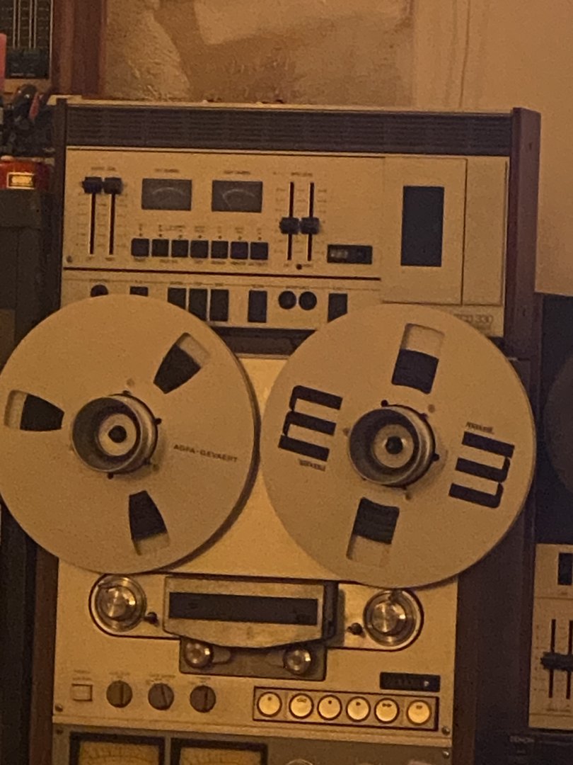

    Jeg ville hevet den et par centimeter, den er litt for mye skjult bak spolene.
    Om du er usikker på om du er fornøyd med selve spilleren er jeg sikker på at flere vil være mer enn villige til å bytte den mot en nyere japansk spiller...
    jifbaderom
    23.03.2022
    2.749
    2.574
    Ja ser den. Bilde lyver litt da står en ved dem er det lettere å trykke på knappene dens en det ser ut til. Kassettluken er ikke i veien for 10,5 spoler. Den står lenger bak på båndspilleren.
