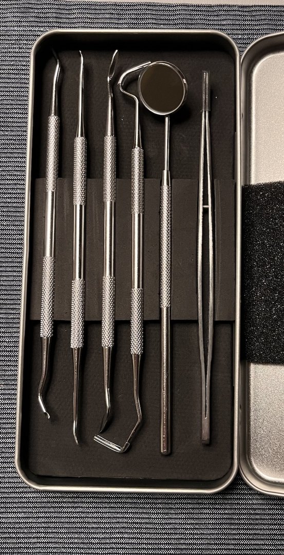

    Det ramlet inn en eske på posten hos meg idag også. Så nå blir det enklere å fikle med fjærer og reimer, og som bonus kan jeg åpne et uautorisert tannlegekontor.

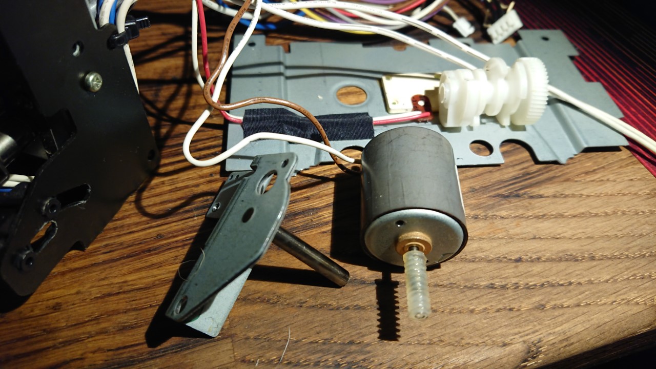

    doffen har daua koblet 6v rett på motor men ikke antydning til liv:( dette er foøvrig yamaha kx1200. nå ser det kansje ut som kenwood kx1100 blir offer for denne hvis jeg ikke får liv i motoren. i dag begynte kenwood kx1100 med det samme kx1200 slet med . nemlig denne forbanna motoren. men det er mulig jeg har noe annet jeg kan putte inn jeg har noe lik 380size motor fra noe rc liggende . disse motorene er en svakhet. har nesten lyst på oppgradering. mulig jeg har en annen type motor jeg kan putte inn hvis jeg ikke får liv.

    jeg fikk den til og bevege på seg så vidt. før jeg demonterte. får rense polere og sette sammen igjen. så får jeg se om denne kan reddes.

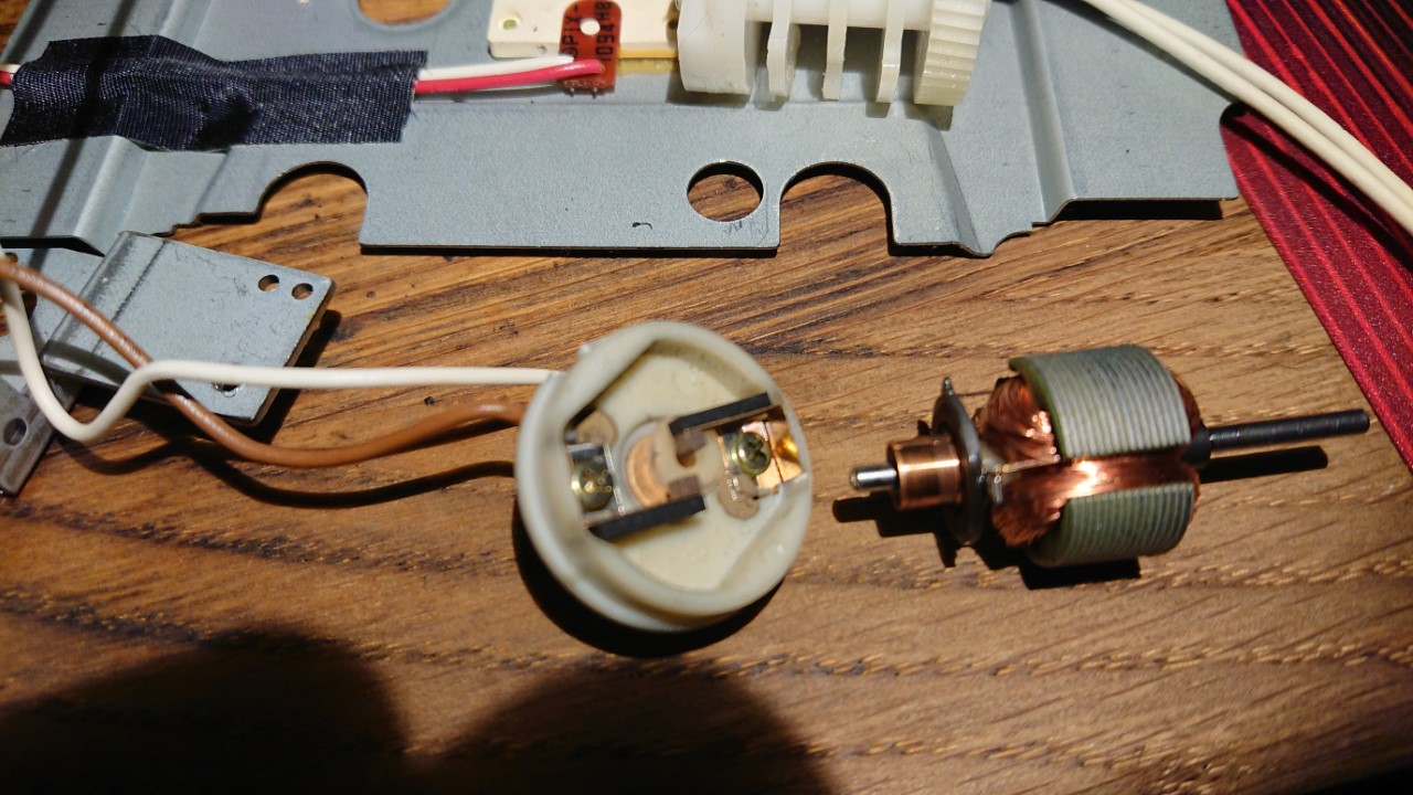

    jeg kan se børstene er karboneserte. stator får nok og ei polering og så får jeg pusse børsteene forsiktig. disse motorene kunne vært konstruert beddre. hoved problemet til disse motorene ser jeg med en gang. og det er fjær spenninga i børstene. rett og slett en dritt konstreksjon...

    børstene var nesten ikke slitt og var helt firkantede som nye, så de har ikke slitt seg til en gang. . disse motorene burde hvært innkjørt før de puttet de inn. . og resten av slitasje var ikke og se på mekanisme heller. det er også en faktor til at børster brenner seg fort på en motor som går lite. og er dårlig tilpasset. når denne motoren drar drålig kan man og riskere bånd salat noe jeg gjorde på kenwood kx1100 i forigårs. samme mekanisme. samme som på bx 300 og forsåvidt. så vidt jeg vet. jeg klødde meg i huet når det skjedde men nå skjønner jeg hvorfor. spesielt når den ikke vil dra opp lengre den heller dette skjedde brått.

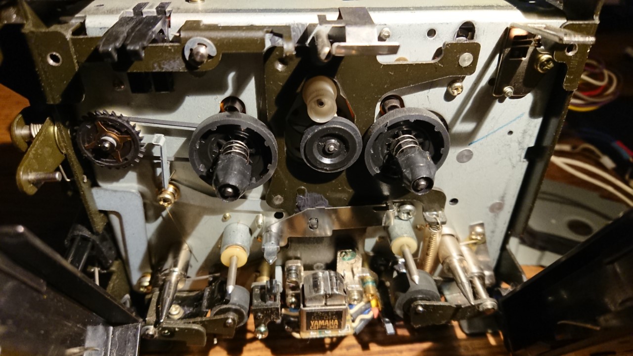

    nå har jeg lyst på flere yamaha kx1200. drøm og holde på med i forhold til andre.. bic t3 har jeg gitt opp for øyeblikket . der har noen rota det til med mekanismen så den får jeg gå tilbake på senere.mulig jeg trenger noen deler der.:\ den vil ikke holde seg i play. noe jeg mistenenker den fjera jeg fant i kasse hører til. og da må hele mekanismen demonteres omtrent. tilegg spoler den samme vei ff og rw noe som er meget rart. så tydelig det er noe muffins på gang med denne.

    Den motoren finner du på alle spillere med Sankyo-mekanismen, fra de rimelige og opp til high-end som f.eks. Nakamichi CR-7. Det som er synd er at det finnes ingen bolt-in erstatningsmotor man kan kjøpe, de som er rapportert å fungere bra krever endel tilpasninger. Jeg pleier å:
    - rengjøre kommutatoren
    - forsiktig pusse fram ren overflate på børstene
    - en dråpe olje i baklageret

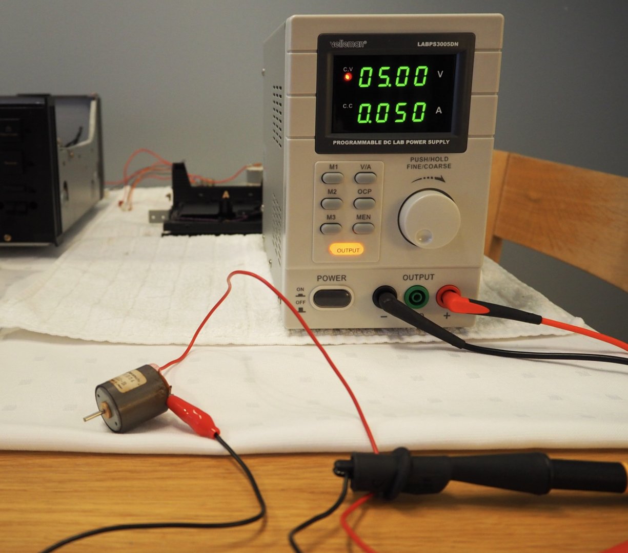

    Å kjøre inn motoren har du jo anledning til å gjøre nå, enten med strøm fra en batteripakke eller f.eks. fra en labstrømforsyning som jeg har gjort her:) :

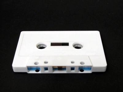

    sikkert en grund for at desse SONY mettal masters er hvite, men dem ser ut som billige ferdige inspilte kassetter, noe som TDK ike gjör
