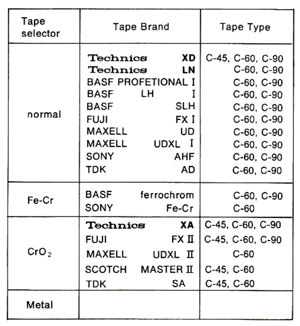

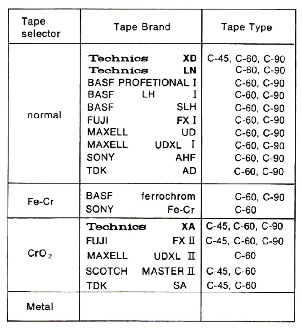

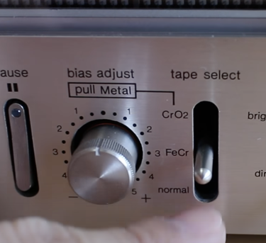

    Jeg vandrer rundt med tanken om å skaffe meg en ca. 80 modell Technics kassettspiller (meget mulig en RS-M88). Som gammel fan av Technics blir det dette merket som skal inn i stua (lurt eller mindre lurt …) – og den planen vil ikke endres! ;) Nå et spørsmål jeg håper dere kan svare på (kunne jo spørre TT (Mr. Technics) direkte i hans tråd også); er TDK velegnet / «kompatibelt» med vintage Technics? Har lurt litt på TDK MA-XG som jeg tror har blitt anbefalt i denne tråden. Jeg har ikke finlest hele tråden, så tar en "shortcut" ...
    Den var vel blant de første spillerne på markedet med støtte for metall, det var så tidlig at de har ikke listet opp noen metall-typer engang i brukermanualen:
    T
    TT.
    Om dette er hentet fra Technics RS-M 88 sin brukermanual, så er dette kun en oversikt over et knippe bånd som var blandt de mest populære på tiden og hvilken innstilling man skal velge. Dette er altså ikke noen liste over anbefalte bånd for gjeldende spilller, bare så det er nevnt. Spill med hvilken kassett du selv vil og velg innstilling etter type bånd
    Tyoe I = Normal
    Type II = Chrome
    Type III = Ferrochrome
    Type IV = Metal
    torstej
    24.10.2018
    684
    1.080

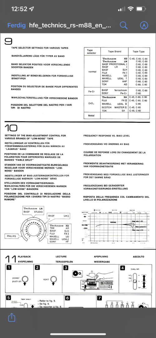

    Hvis du fortsatt tviler på at jeg sakset den fra brukermanualen, så kan du jo ta en titt selv, jeg legger pdf-en ved dette innlegget :) Legger også ved reklame-brosjyren. Jeg er selvfølgelig enig i det andre du skriver, synes det var artig å se kassett-tabellen siden den tomme metall-listen viser hvor tidlig ute denne spilleren var med å støtte metall-kassetter.
    torstej
    24.10.2018
    684
    1.080
    Jeg har sjekket manualen, men det står ingenting der om at dette er anbefalte bånd
    Det er ihvertfall noe Technics har dokumentert slik at de kundene som kjøpte denne ny i 1979 enklest mulig skulle kunne velge kassetter som ga gode opptak med denne spilleren de første årene som fersk eier. Technics har jo til og med som du viser også dokumentert forhåndsinnstilling av bias. At listen ikke er særlig relevant i 2022 der de fleste benytter bruksbånd fra 90-tallet, er jo ganske innlysende. Mange av modellene fantes ikke lenger på 90- tallet, og selv for de som gjorde det, som f.eks. Sony HF, så kan man jo ikke stole på at den beholdt samme behov for bias-setting gjennom alle generasjoner fram til den ble sakset av Sony. Men skulle man ut å kjøpe kassetter i 1979 f.eks., da kunne man bruke den som en guide.
    T
    TT.
    Men det står kun "for various tapes" ikke "recommended", så det er kun en pekepin for de forskjellige typene som fantes dengang da og hva innstillingene skulle være

    TT: Sånne lister gir deg OGSÅ en pekepinn om den livsviktige merkeskompatibiliteten. Alle her veit nok at BASF LH et co forlengst er utgått på dato som medium. Det har derimot IKKE Emtec FE..
    T
    TT.
    Nøyaktig den samme listen står også trykket i bruksanvisningen til Technics RS M95 som jeg har. Jeg har sjekket.
    Auditor
    27.02.2006
    12.086
    4.361
    TT: Altså ser du etter de samme merkers nyere ekvivalenter for å fortsette å få mest mulig ut av den ærverdige Shita-boksen..
    Som jeg prøver forgjeves å si, er at dette er kun en liste over diverse bånd, sannsynligvis de mest vanlige på den tiden spilleren var i salg og viser brukeren hvilken innstilling de forskjellige båndene skal ha. Det er IKKE noen liste over anbefalte bånd. Hadde det vært det, så hadde det stått opplistet under overskriften: RECOMMENDED TAPES FOR THIS MACHINE 😈😈😈
    Du snakker nok for døve ører😉den mannen er ikke til å snakke til🤬

    TT: ANBEFALTE bånd til så gamle maskiner har gått ut på dato. Sånn bortsett fra enkelte metals, da. Da finner brukeren heller en middelvei, basert på samme liste. Eller kasserer apparatet. Det er MITT poeng..Technics hadde ikke satt opp de listene dersom maskinen det handler om IKKE var kompatibel. Og nye ekvivalenter er som oftest kraftig forbedrede, basert på samme grunnidé og grunnsignatur. Signaturer og ideer som delvis er merkesspesifikke. Det er greit å VILLE bruke eldre opaques, men det gir langtfra alltid det beste resultatet. Holdbarheten kan være god, men usikker/ at best questionable et mer normen. Prøver ikke å være vanskelig, men det KAN nok være på tide å innse fakta. Og ikke minst PRISEN , nevnt tidligere her oppe.

    TT: ANBEFALTE bånd til så gamle maskiner har gått ut på dato. Da finner brukeren heller en middelvei, basert på samme liste. Eller kasserer apparatet. Det er MITT poeng..Technics hadde ikke satt opp de listene dersom maskinen det handler om IKKE var kompatibel. Og nye ekvivalenter er som oftest kraftig forbedrede, basert på samme grunnidé og grunnsignatur. Signaturer og ideer som delvis er merkesspesifikke.

    Mitt inntrykk var at de fleste produsenter til å begynne med oppgav alle type 1 bånd, som kompatible med spillernes type 1 innstilling, ditto for type 2 osv. Seinere produserte spillere ble bedre båndmerke og variant anbefalt.
    Om en bruker test utstyr vil en merke stor forskjell på hvordan en må justere inn de forskjellige merker, typer og for den del generasjon av båndet. Når f. eks Nakamichi anbefalte merke X, sammen med Nakamichi båndet av "!samme" type, ser jeg likevel at merke X ikke er så likt at en bare kan kastebytte.
    Derfor foretrekker jeg å justere inn level og bias for den båndtypen jeg regner med å bruke (samtidig, som nok merke X vil gi et akseptabelt, men ikke optimalt resultat)
    F.eks TDK D og SA er ikke helt likt Nakamichi EX og SX (men om ørene dine og mine hører forskjellen er ikke så sikkert, men målinger viser at det er klar forskjell)

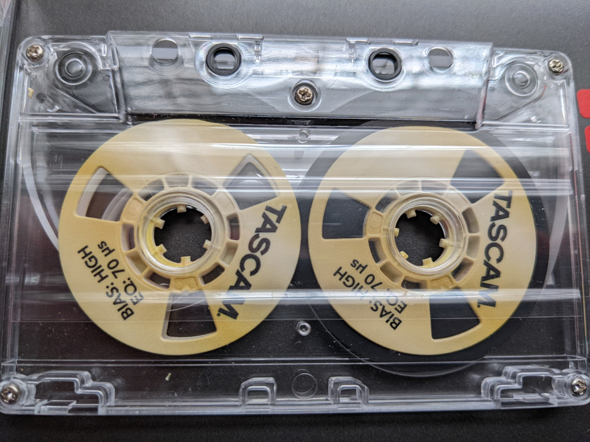

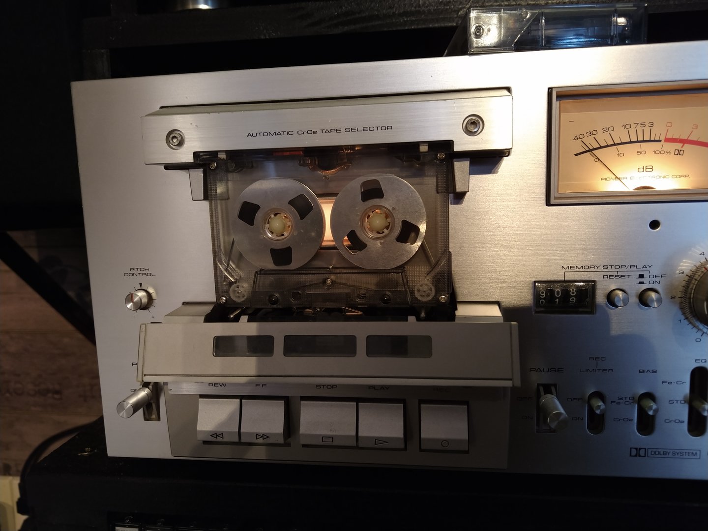

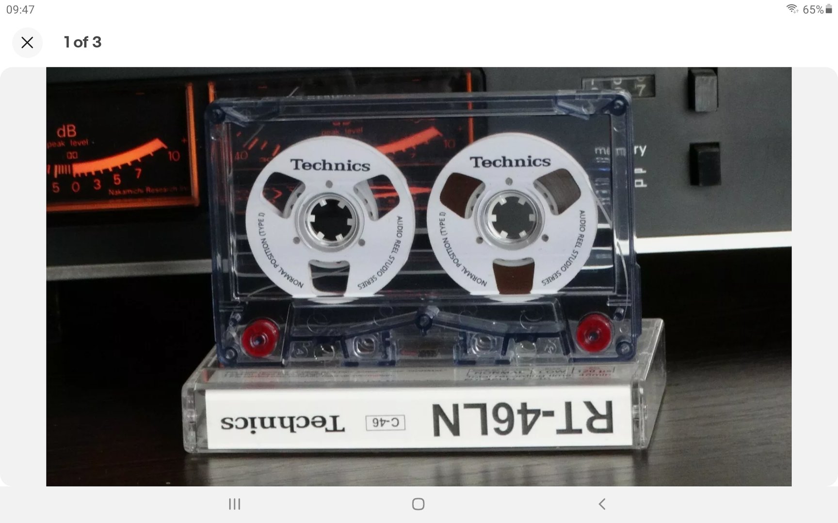

    Så jeg ikke en eller plass i denne tråden en kassett som så ut som spolebånd i miniatyrstørrelse? Må da være riktig så flott / underholdende å se på ved bruk...

    Der var'n - flott! :) Merke(r) / fabrikat?
    Skal prøve å skaffe meg et par / noen få slike...
    Det er flere som lager slike, du finner de på eBay, Teac har noen "ekte" som er svindyre, og så finnes det f. eks denne;
    Burde være midt i blinken.
    Søk på Technics cassette tape så finner du flere. Det aktuelle bildet er fra en selger i Belarus.
    Vis vedlegget 796121
    Oiii, du verden - perfekt. Jeg igangsetter søk. Mange takk!

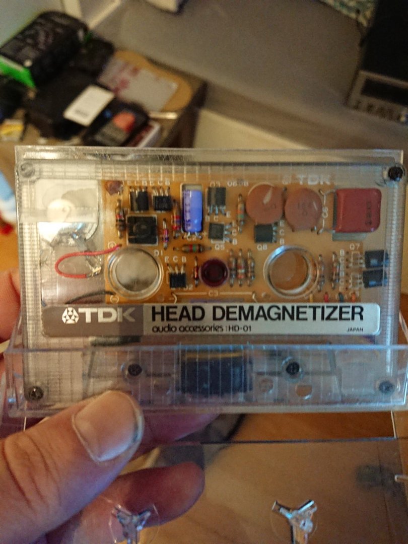

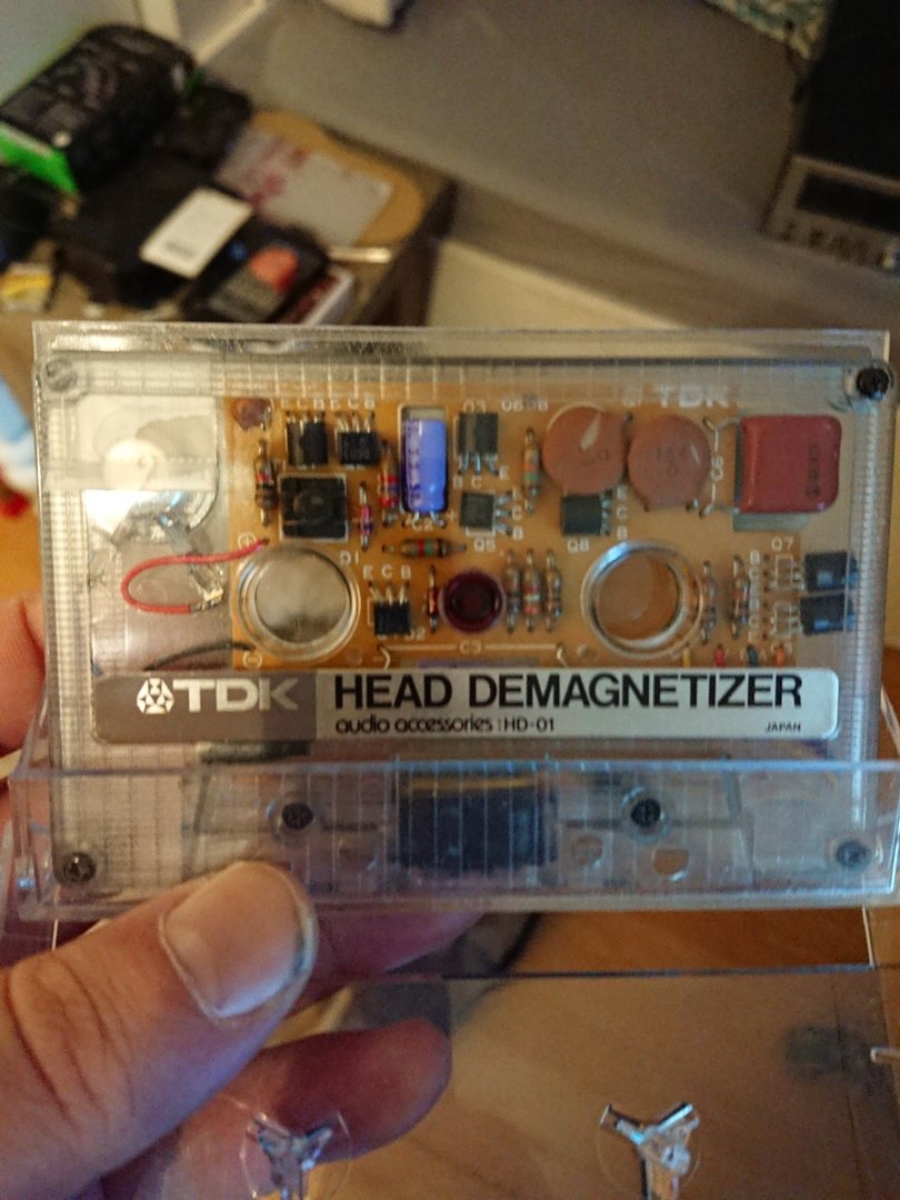

    det datt noe uforventet inn i posten i dag.
    takk til den som sendte den:) det stod ingen avsender på pakken. men jeg tror jeg vet hvem som sendte den. ::) det er noe jeg faktisk trengte. har kun noen andre typer demag kassetter som jeg ikke helt helt sikre på. men denne virker jo!!! tusentakk til den som sendte😍

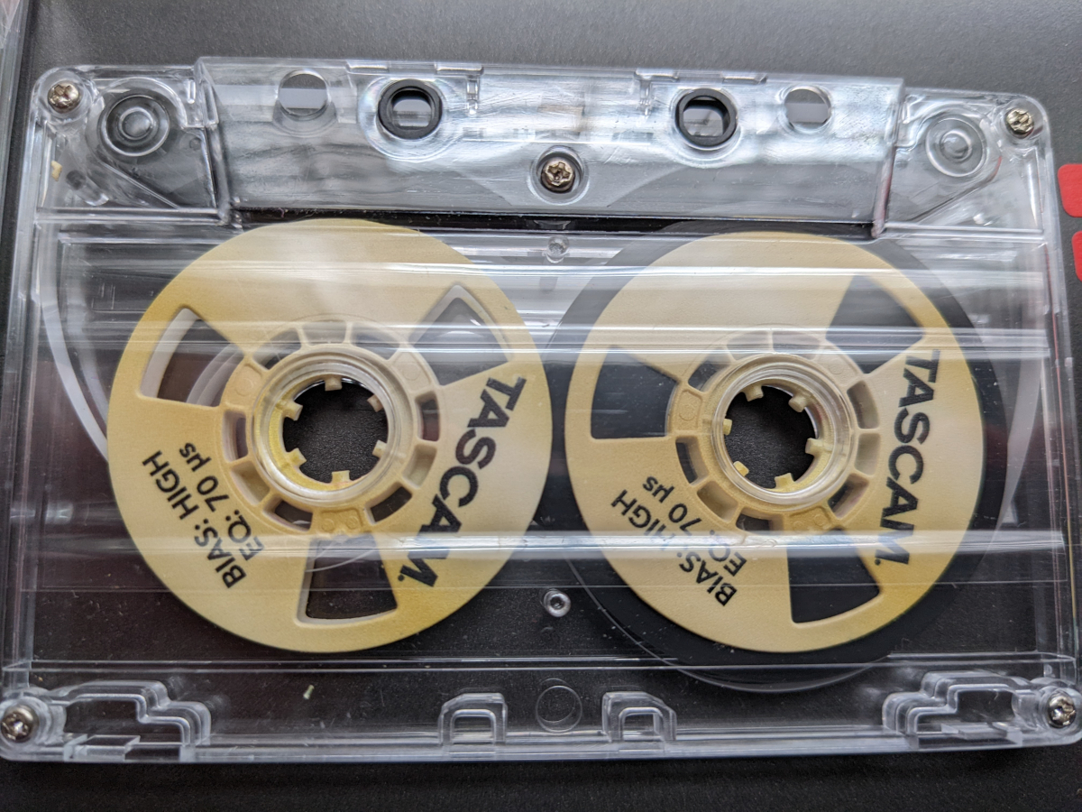

    Det selges enkelte nye sånne som du bør styre unna, med mindre du bare kjøper de for å få stiligere bilder av kassettspillere. Det er snakk om SS-typen som @Auditor ville skrevet det - Sealed stock og ikke Schutzstaffel og ei heller NOS. De ser absolutt fine ut på reklamebildene, men det er plastic fantastic supplert med dårlig type 2 bånd. Eksempler:

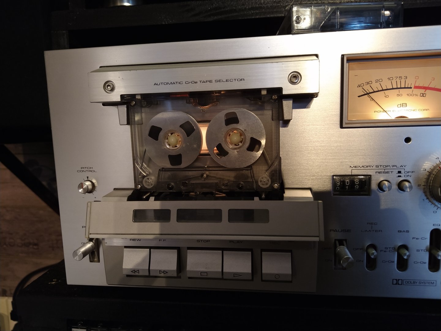

    Tascam 424 Studio Cassette
    Her er et "uretusjert" nærbilde av denne tascam-en:
    Vis vedlegget 796588
    ATR Magnetics Cobolt Gold Type II
    Jeg har kjøpt en slik "Technics" kassett - men det skal bare brukes til pynt ... :)

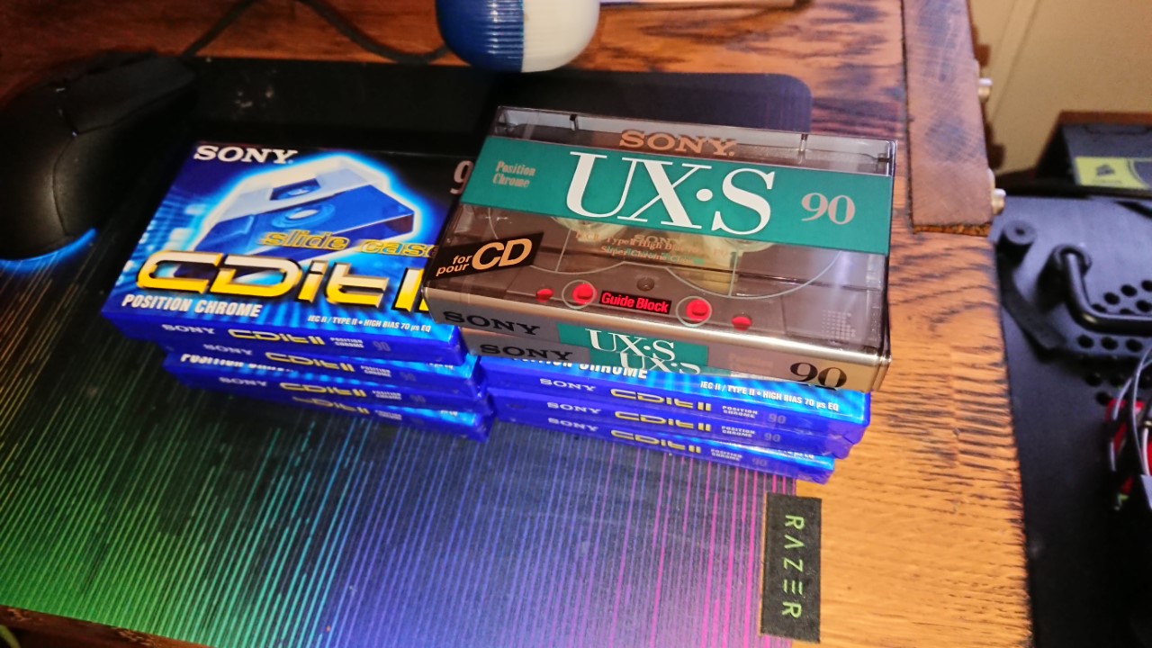

    Men jeg har vært litt "proaktiv" og gått til innkjøp av litt grommere greier (håper jeg..). Det ramlet inn inn en eske på posten idag:
    Noen av disse...
