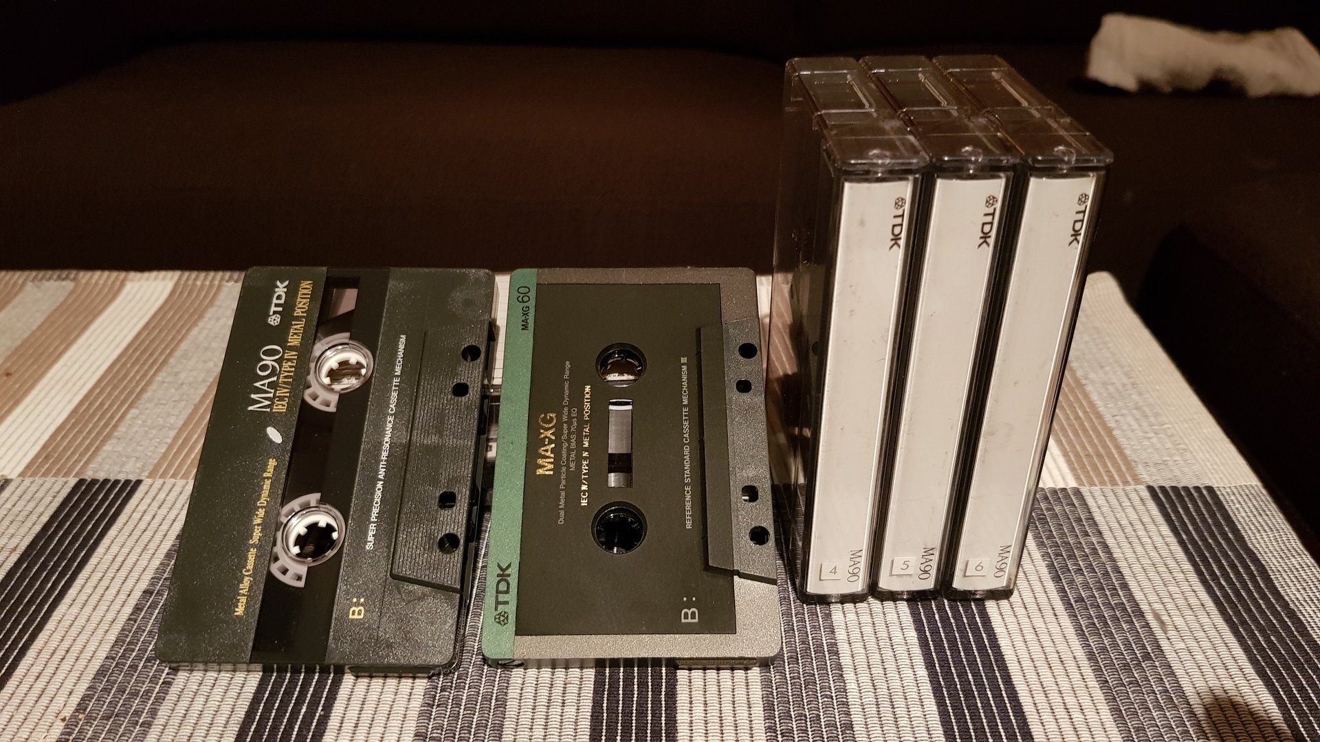

    Fant en liten skatt på loftet til muttern 🤩. Disse trodde jeg ble kastet i ca 1995. Jeg brukte dem med mitt JVC TD-V1010 deck 1990-94. De har altså ligget i 26år på et loft med dårlig ventilasjon og store temperatursvigninger, de ser bra ut men hva kan man forvente av disse båndene?
    Ikke noe annet å gjøre enn å putte de i spilleren og sjekke det :unsure:

    Da planlegges det opptak her. Men sitter og lurer litt på om det blir på normal Maxell eller Fuji..Materialet er ihvertfall endel eldre CDer som jeg har overtatt av en gammel kompis, og som faktisk gjør seg bedre på MC. Diskene gis deretter bort igjen.
    Det er en måte å finne standen på de TDKene her oppe: Spill dem! Tape uten covers er aldri bra, men jeg tipper iallefall tre av dem kan brukes. Og de bør spares etter overdubbing. Break the tabs, write the inlays. Sånne metals skal brukes til det beste , med det beste, Komfort. Arkivtape, det der. Finn ut hva du har på dem, merk og brekk..Jeg har ellers en forsegla XG her, som gjerne kan byttes i en trepack forseglede HD-M sistelinje..Apropos overdub: Slett kassetten fra ende til annen minst en gang FØR evt rebruk. Det minimerer crosstalk og gjennomslag. En topp metalinnspilling på en HD-M tar minst tre timer her. For et halvannentimesbånd, that is. Men da er den også arkivstandard på når jeg er ferdig med den.😊 Det gjør jeg ikke ofte, og når det skjer, er det en vel overveid grunn til det. For å få HELT spesielle albums fra helt spesifikke perioder 110% som jeg selv vil ha dem. Sist med en Kim Larsen double, på Denon S-Port Metal. Albums jeg er mer enn glad i..som en hommage til den store, danske skald..Tatt opp FRA ORIGINALE KASSETTER, MED det som var av skavanker på original tape. Avhendet de coverløse originalene etter overføringa.

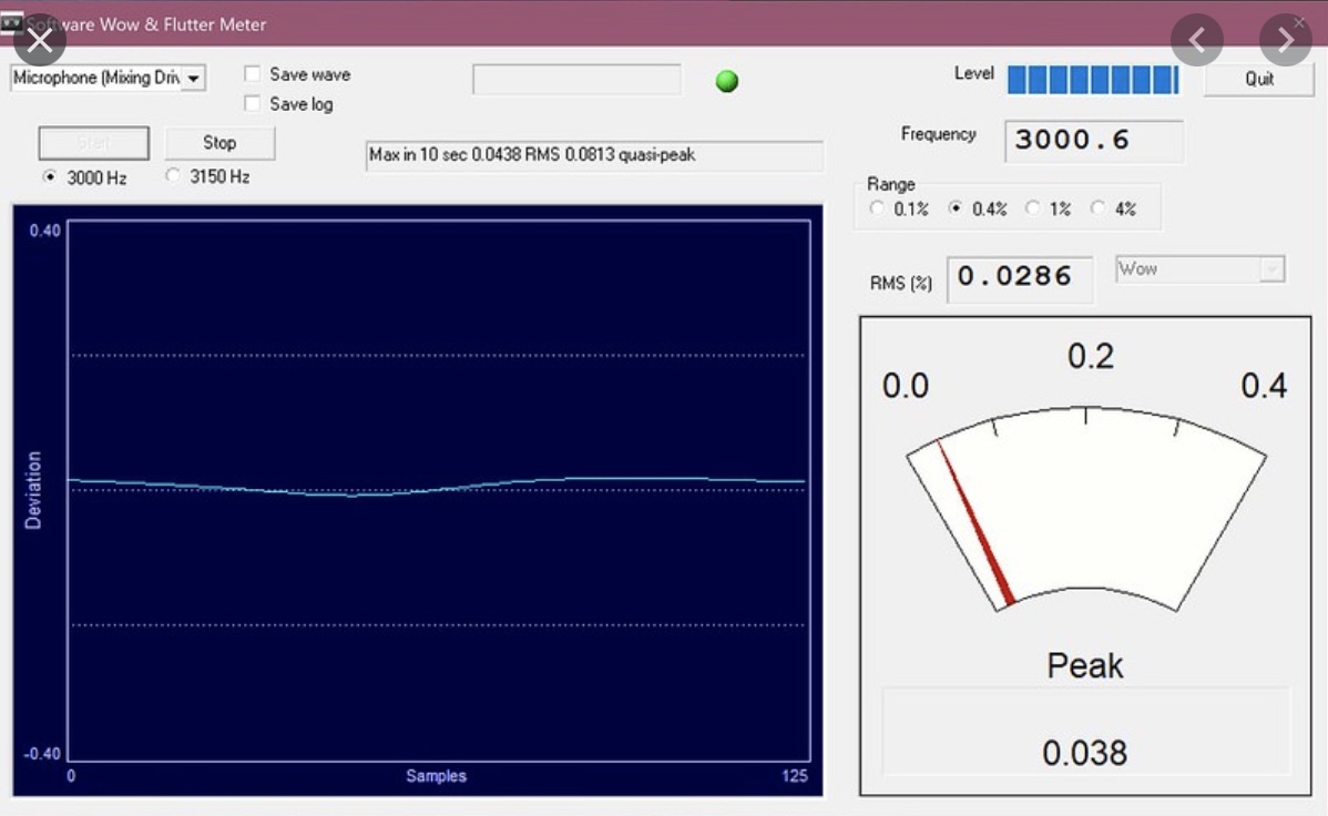

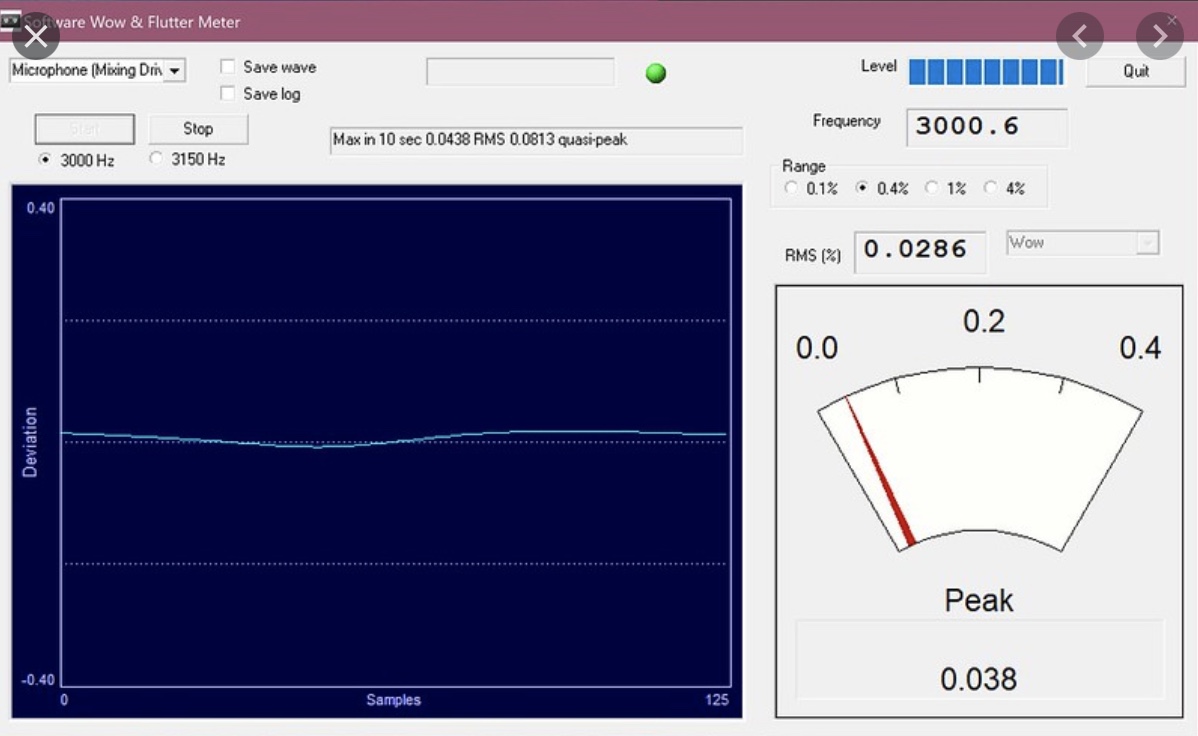

    Jeg har satt opp en gammel laptop som har 3.5mm minijack mikrofon-inngang med windows XP. Så har jeg installert WFGUI:
    Vis vedlegget 717194
    Kobler så en RCA til minijack-kabel fra output på kassettspilleren til mikrofoninngangen på laptopen, skrur output-volum på spilleren på maks, og så er det i bunn og grunn bare å sette i en W&F-kassett og teste. Jeg har Nakamichi replika-kalibreringskassetter kjøpt fra Naks.es.

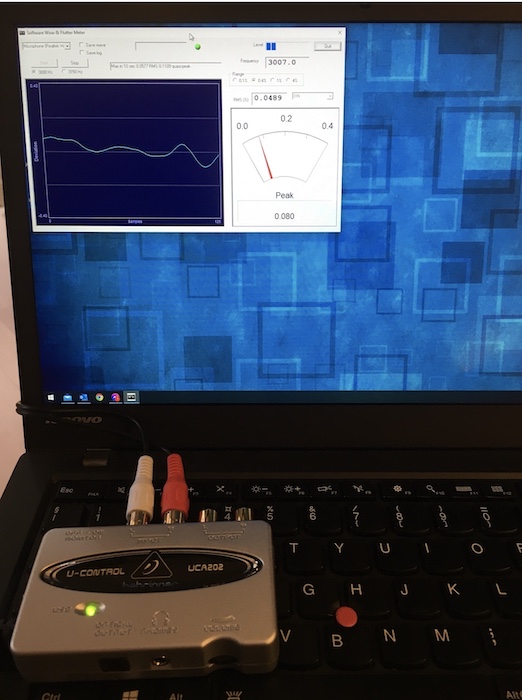

    Har nå fått WFGui opp og kjøre på en "moderne" laptop med følgende oppsett:
    • Lenovo T450s
    • Windows 10 med alle oppdateringer
    • WFGui versjon 8.60 lastet ned og kjørende (det fungerte overraskende nok i Win 10 uten tilpasninger)
    • Behringer UCA202 analog til digital converter (ADC) koblet til USB-port på laptopen (koster i underkant av 300 kr)
    • RCA-kabel mellom lydutgang på kassettspiller og lydinngang på ADC
    • 3000Hz W&F-kassett i kassettspilleren

    På min bærbare også med win 10 har jeg problemer. Ustabile data. Dette er diskutert på tapeheads.net.
    Med lang kabel over til stasjonær PC og samme lisens for win 10 har jeg ikke problem :unsure:
    Hva mener du med ustabile data? At tallene du ser når du måler er unøyaktige eller feil? Jeg prøvde først WFGui med et billig eksternt kina-lydkort av typen som ser ut som en minnepinne med 2 minijack-porter, og da fikk jeg helt håpløse målinger. Svært dårlig kvalitet på det lydkortet. Det var først da jeg byttet til Behringer UCA202 som eksternt lydkort at oppsettet ble bra.
    Det er forresten veldig flott at vi har gratis tilgang på det programmet synes jeg. Det å ta en W&F-test en gang i ny og ne uten behov for å investere tusenvis av kroner i utstyr er veldig kjekt, det sier noe om generell tilstand på kassettspilleren og man kan oppdage svakheter og feil i en tidlig fase. Jeg har f.eks. oppdaget at en av mine spillere nå har fått høyere W&F enn den hadde for et halvt år siden, og den er nå plukket ut av spill-rullering for nøyere inspeksjon.

    Store hastighetsendringer på f.eks eskremt stabile spillere. Problem med lagring av data, flutter målinger, som hopper ekstremt og vel ett og annet til. PC fungerer og samsvarer bra med resultater fra annet utstyr for hastighets kontroll. Det er vel omtale av problemet på tapeheads, som gjorde at jeg mistet tiltroen til den bærbare. Er neppe bare windows 10, som styrer dette.
    Så du har opplevd følgende:
    1. Store hastighetsendringer på f.eks eskremt stabile spillere
    2. Problem med lagring av data
    3. Flutter målinger, som hopper ekstremt
    1) og 3) erfarte jeg med det dårlige eksterne lydkortet. Ble løst med å bytte til et annet eksternt lydkort. Kanskje det interne lydkortet på laptop-en din er dårlig, eller kanskje du bare trenger å oppdatere drivere.
    2) fikk jeg enkelt reprodusert ved å lagre wfgui.exe under "Programfiler". Lagrer man WFGui i Win10 i en mappe som krever administratortilgang (opphøyde rettigheter), og så starter programmet med vanlig innlogget bruker, så har du ikke rettigheter til å opprette loggfilen for lagring av målinger. Det løses enkelt ved å enten starte wfgui som administrator (run as administrator), eller lagre wfgui.exe i en mappe som ikke krever admin-rettigheter. Jeg har lagret wfgui.exe under "mine dokumenter", da kan jeg også starte det og lagre loggfiler som vanlig innlogget bruker.
    Jeg kjører forøvrig versjon 8.60 av wfgui, det skal jeg legge til i listen i det forrige innlegget...
