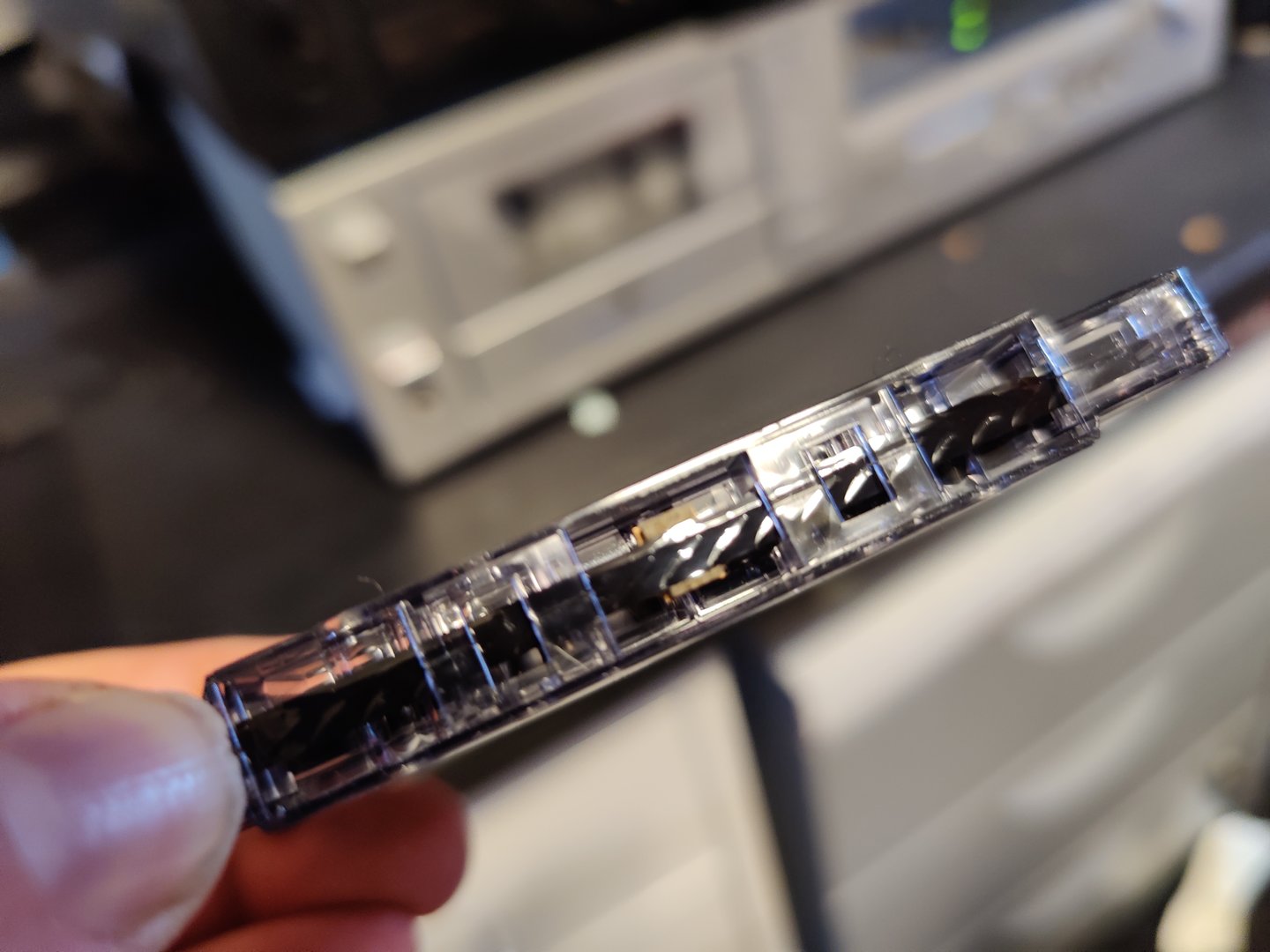

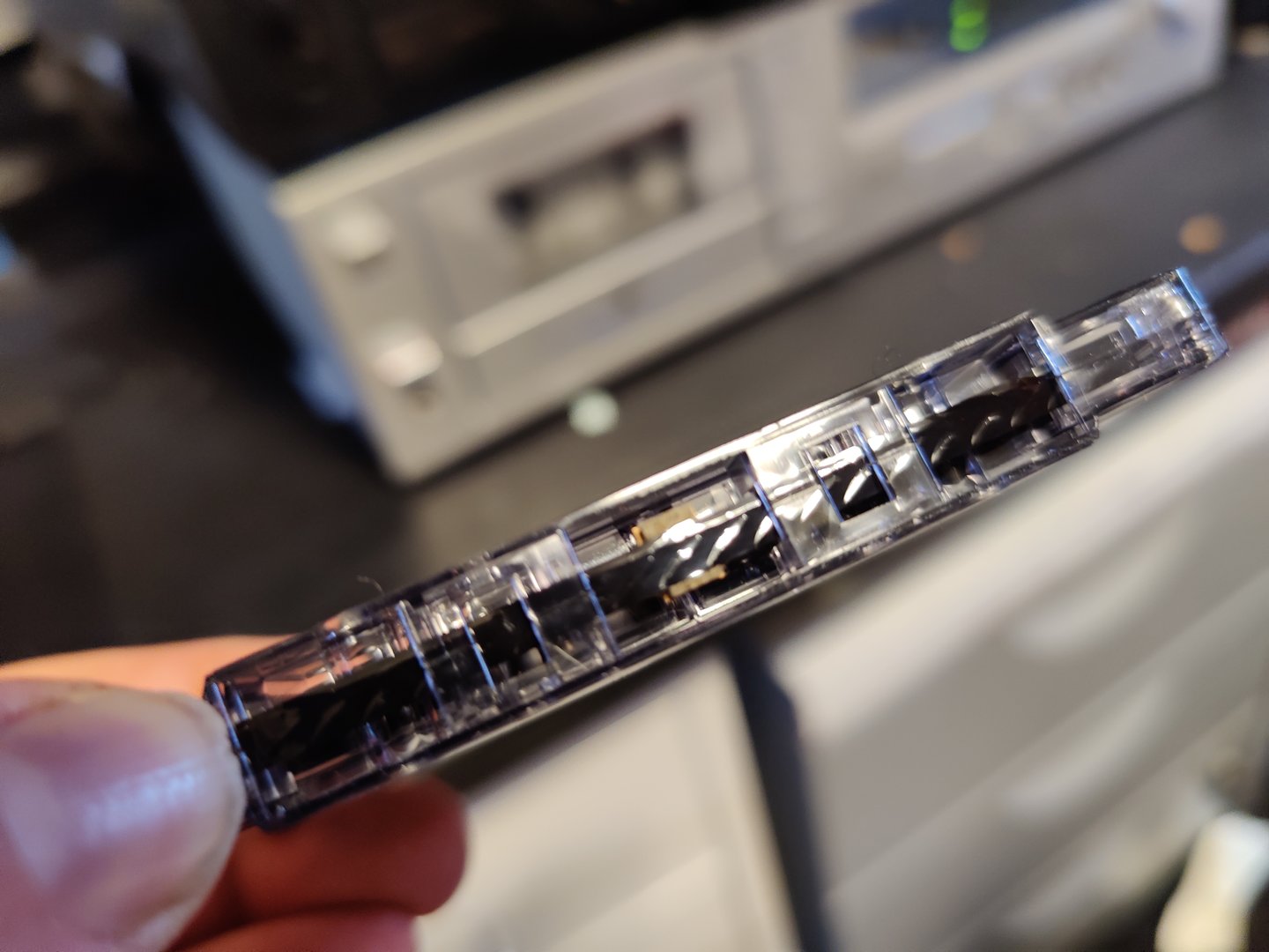

    Nå har BX-300en min spist et bånd også, så da tør jeg ikke bruke den mer før den er reparert. Dette var en CDing2 74. Her om dagen hadde jeg veldig problemer med at den stoppet og dro ut bånd på en Radio Shack XR90 kassett, men når jeg spilte en Fuji ZII og et par andre kassetter så hadde den ingen problemer. Så jeg har en slags følelse om at den takler noen kassetter bedre enn andre.
    Jeg fikk tension belte i posten for et par dager siden, så jeg skal bytte det først og fremst, men om det ikke skjer noe positivt med et første så får Teletor elns se på det.

    Nå har BX-300en min spist et bånd også, så da tør jeg ikke bruke den mer før den er reparert. Dette var en CDing2 74. Her om dagen hadde jeg veldig problemer med at den stoppet og dro ut bånd på en Radio Shack XR90 kassett, men når jet spilte en Fuji ZII og et par andre kassetter så hadde den ingen problemer. Så jeg har en slags følelse om at den takler noen kassetter bedre enn andre.

    Philips F6133. Onkelen min kjøpte den ny i sin tid, den fungerer som smurt, men er ikke noe highendspiller. Helt ok lydkvalitet, men ikke mer enn det.
    Nå er den CDing-en skadet, så nå kan du bruke den som testkassett for videre feilsøking :)
    Ta en titt på denne tråden, og spesielt det ypsilon skriver: http://www.tapeheads.net/showthread.php?t=67802
    Følgende foreslås:
    - idler tire
    - reel motor dead spots
    - back tension belt (Back tension belt can be an issue, but if it fails it is likely to wrinkle the tape, not to push the tape out of the shell. )

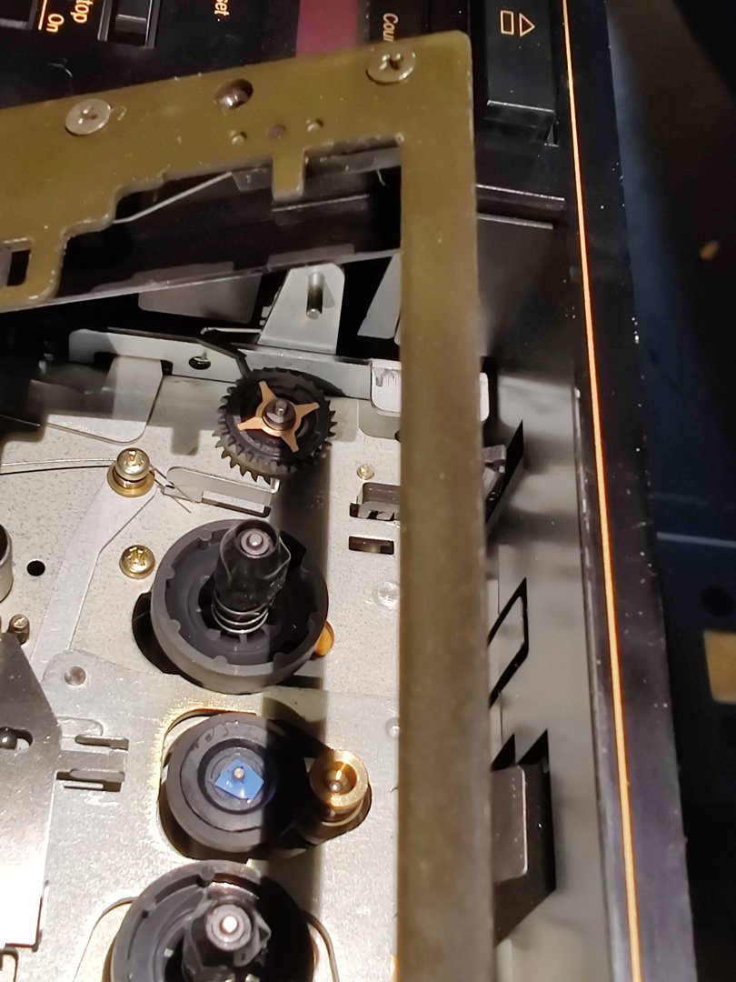

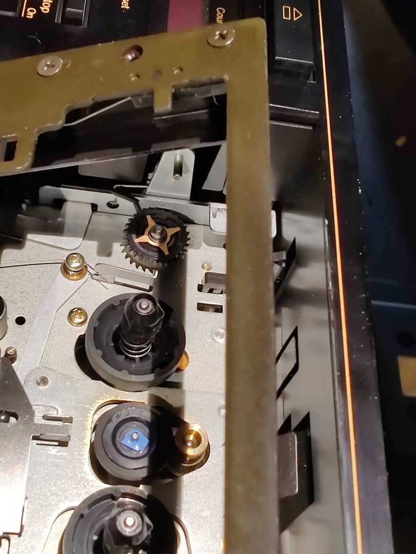

    Da har jeg åpnet opp BX-300en litt, og på min så mangler jo hele tensionbeltet. Eller dvs, det ligger noen rester der.
    Vis vedlegget 719112
    Bra at beltet var kaputt, det er en enkel fiks. Utfordringen er å rengjøre skikkelig før montering av nytt belte, det er en drittjobb. Nytt belte der så er du et steg nærmere en driftssikker spiller. SCY3.2 er riktig belte.
    Jeg ser at den som byttet gummi på idlerhjulet mistet låseskiva under demontering. Det er fort gjort og kan skje den beste, men den hjemmemekk-løsningen med den blå patchen der er ikke en BX-300 verdig. Jeg har en låseskive til overs hvis du vil ha @slemmo. Kan sende som brev. Bak idlerhjulet skal det forresten være en sort tynn skive, denne kan også lett mistes dersom man ikke er klar over den, det er greit å kontrollere at den fortsatt er der. Og med det samme idlerhjulet er av så er det enkelt å komme til frontlageret på reel-motoren med en dråpe olje.
    Takk for det, jeg PMer deg adressen min, bare send meg mobnummer og vippsesum. (y)
