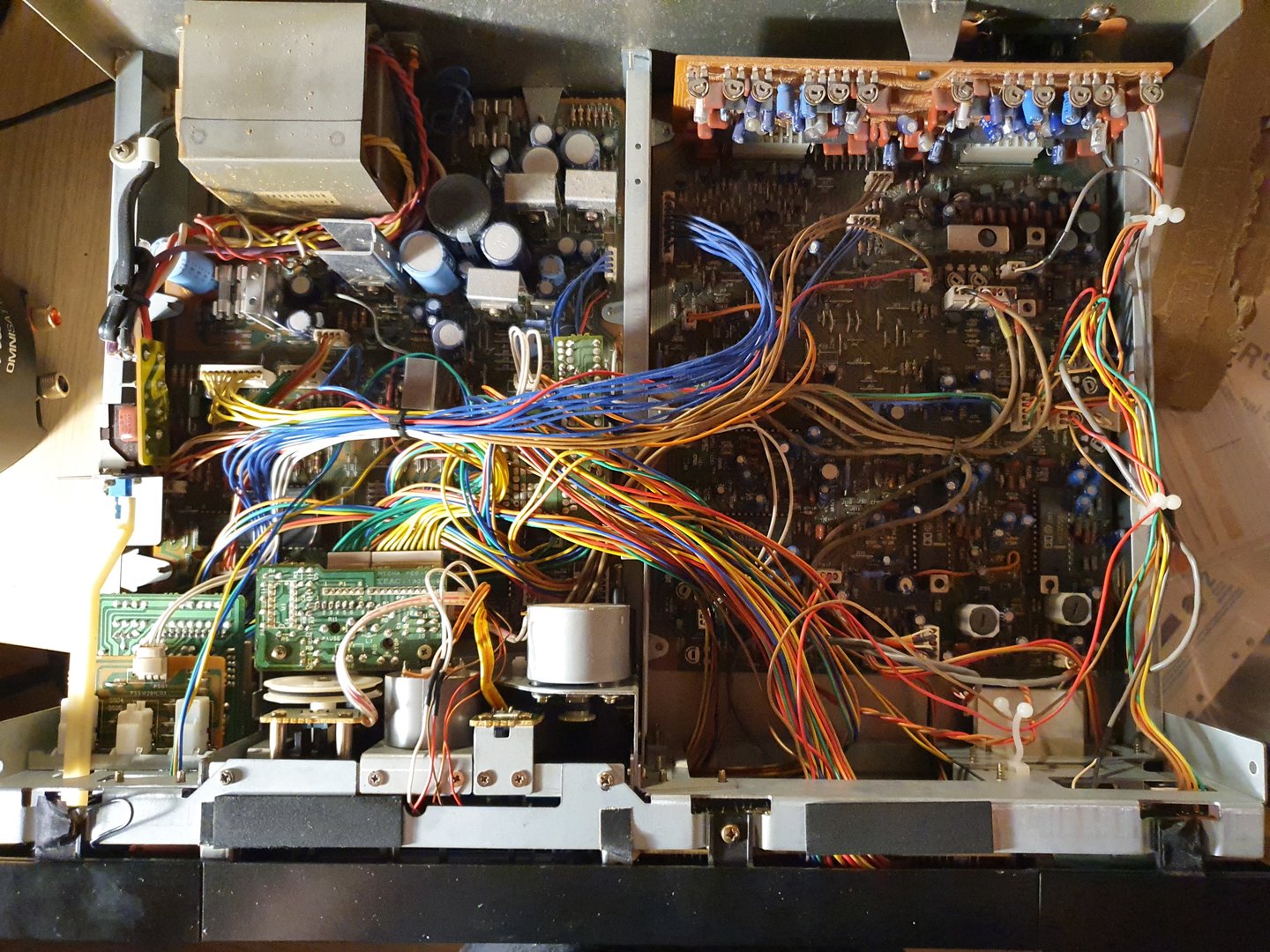

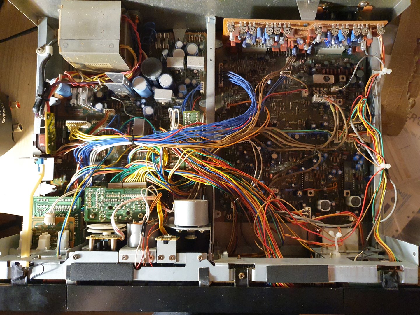

    Da var tyggegummi borte i transporten og to av tre idler gummier byttet.
    Hodehøyde kontrollert. Hastighet justert.
    Men denne transporten er mye mer krevende enn en "classic", eller Sankyo Nakamichi transport. Du kan aldri ta fore mange bilder under demontering! Gode!
