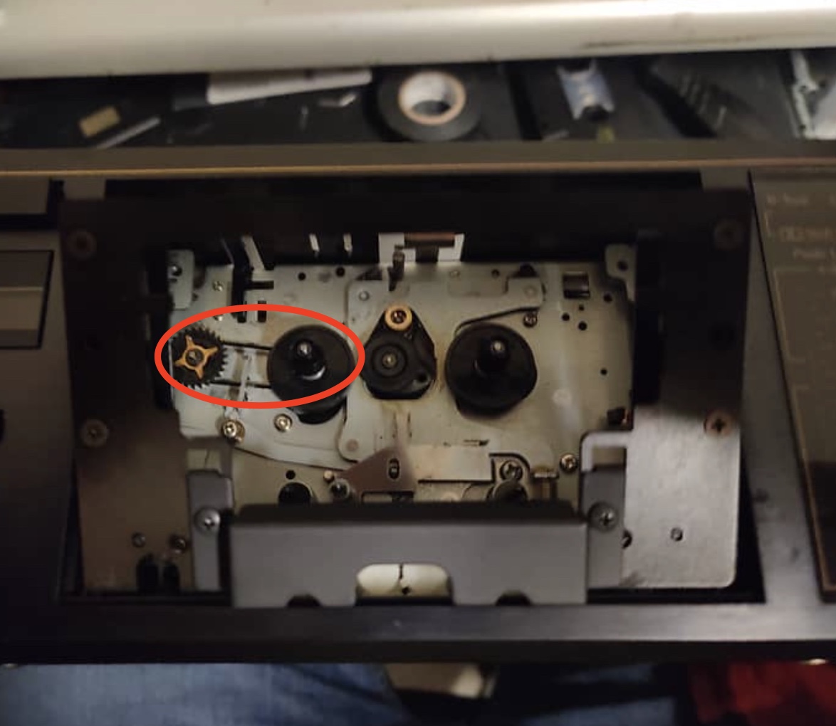

    Hvis det er noe galt med capstan-beltet, så vil du visuelt kunne se at det "glipper" under avspilling av kassett.
    Forresten... har selger byttet back tension beltet, merket med rødt på bildet under? (beklager bruk av engelske ord, men jeg er så vant til det). Dette er kjent for å være av typen som utvider seg og i verste fall "smelter", og MÅ byttes på disse spillerne før eller siden. Det kan muligens også være feilen din.
    Ellers så skal man være forsiktig med hva man kjøper inn av belter til disse. Følgende passer:
    Back tension belt: PRB SCY3.2
    Capstan-belte: PRB FRSP8.97
    Du må nok av med bakplate og inspirere, ingen vei utenom. Den er enkel å ta av, kun 2 skruer (pass på at du ikke mister de)

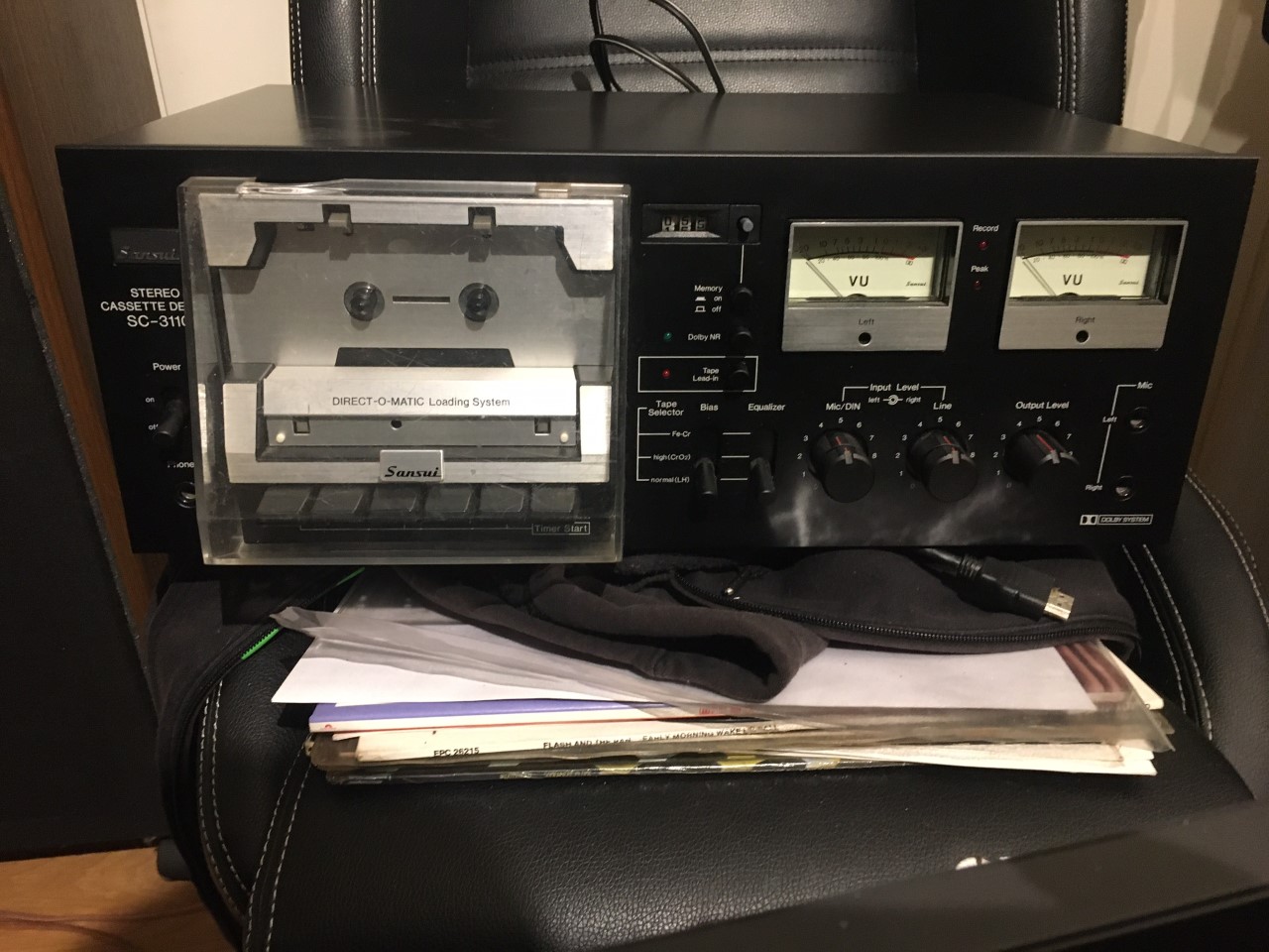

    Vet vel egentlig ikke helt hvordan den brukes, men, det må jo gå an å lære. Greit å ha gode gamle venner - som har erfaring med det ene og det andre av lyd og bilde produksjon. Da dukket denne opp...

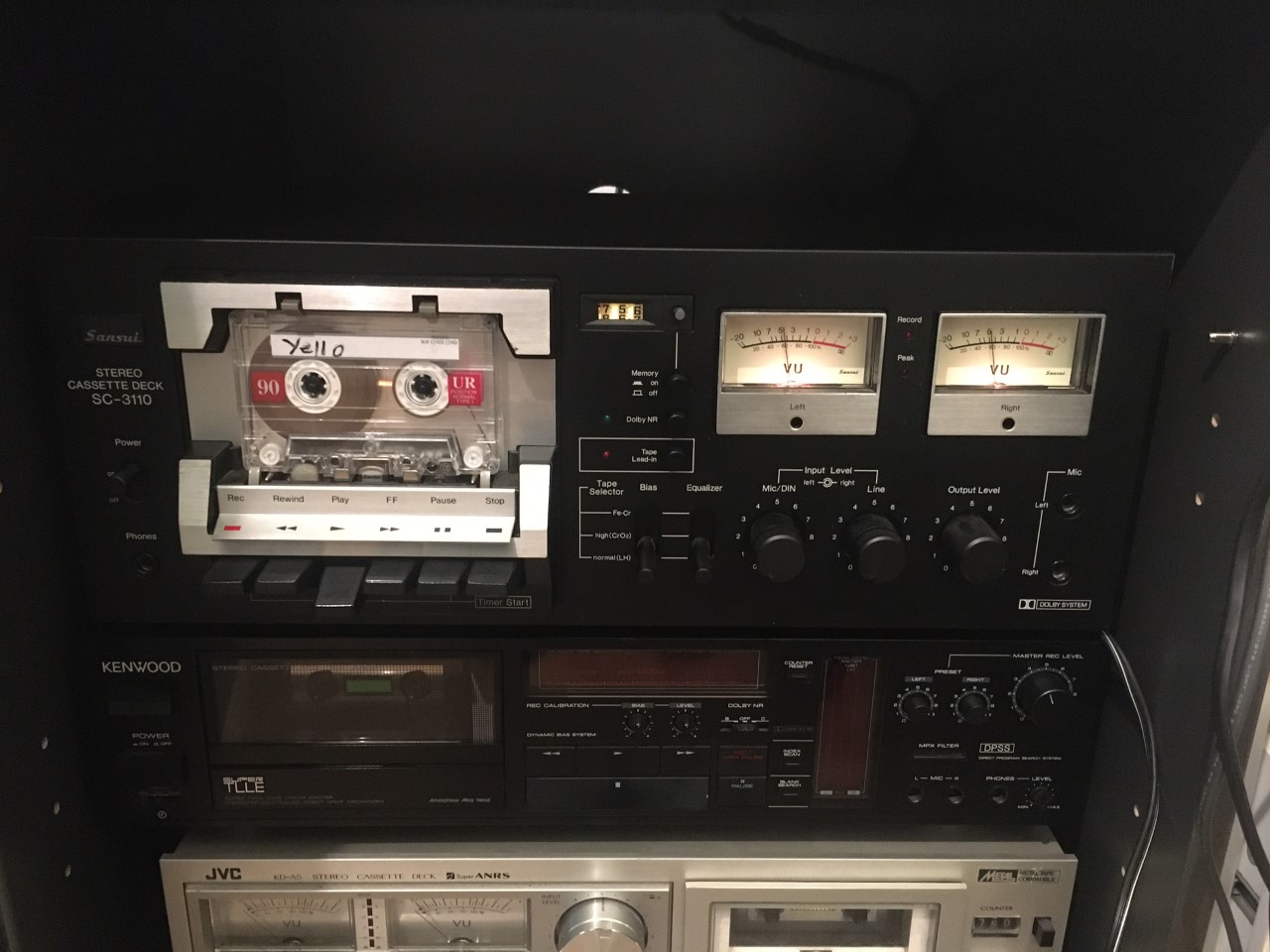

    etter nytt opptak med den nye kenwooden er jeg veldig fornøyd med resultatet. spesielt med de canada tapene. de er noe for seg selv. håper du opp når samme resultat som meg torstein på de . . spiller'n funker som den skal. jeg kan se den er litt mere brukt enn hx880 jeg har. mulig jeg bytter over driverket med tiden. men er ikke vits så lenge alt funker gull. :giggle:

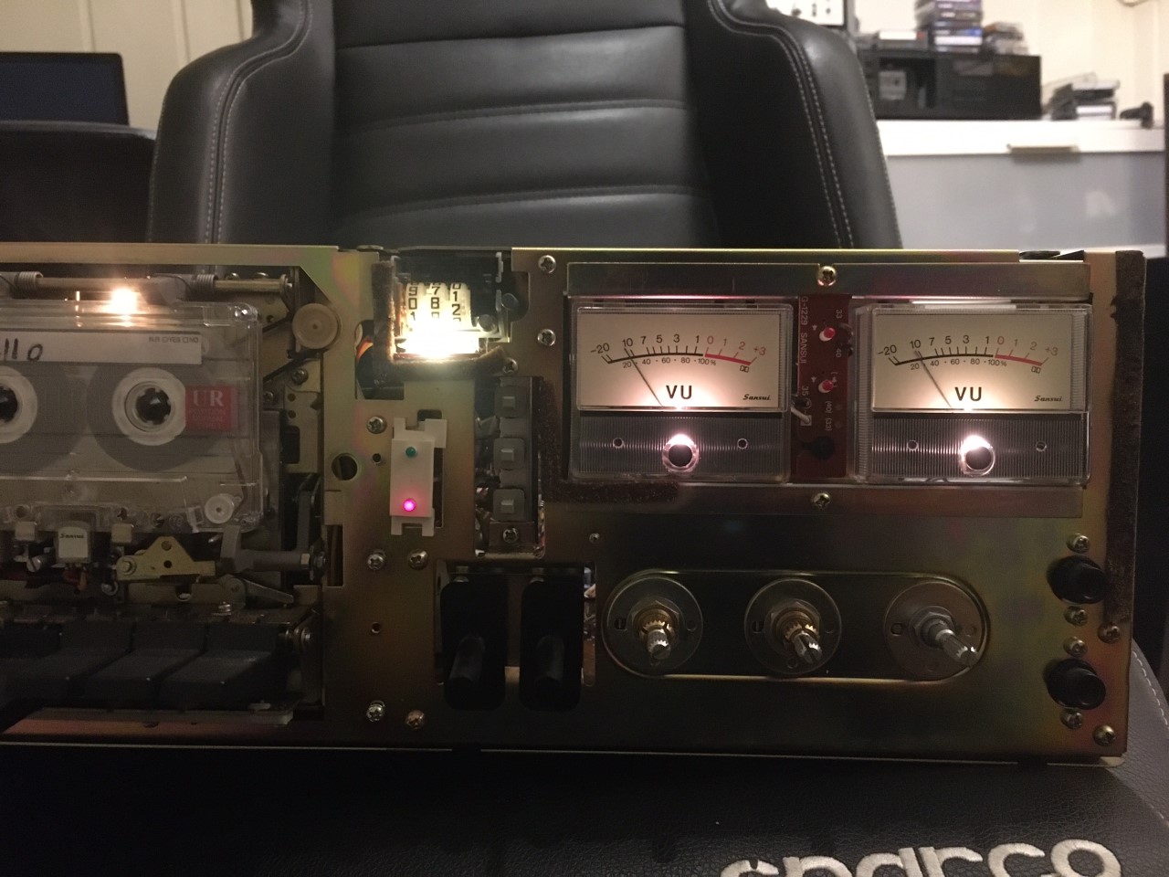

    da har fått smurt litt ekstra når noen løpe hjul begynte og skrike litt. kjapp fix. fikk justert hastigheten nå. og måtte sette på et gammelt belte jeg hadde liggende. det fungerte mye bedre en det som ble for stramt her er et bilde av herligheten. alle andre reimer er nytt.

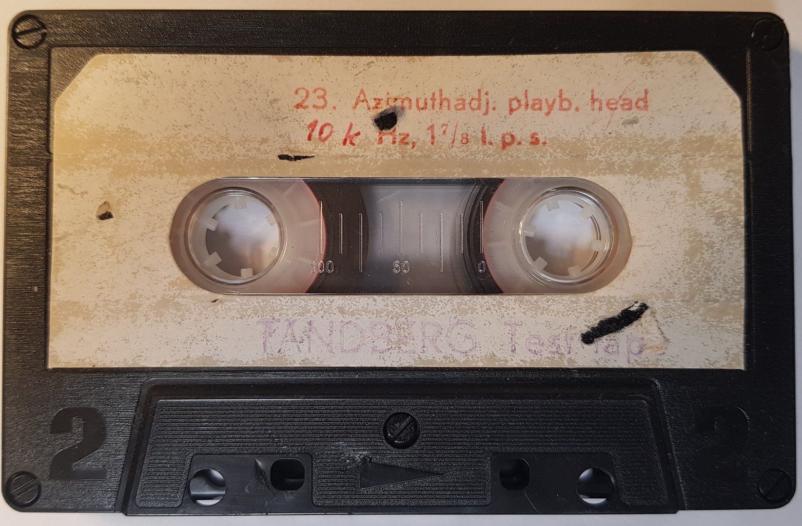

    Et eksempel på en praktisk test som kan gi en indikasjon på en spillers stand hvis man har mulighet til å teste før kjøp, er en wow & flutter test. En spiller i god stand bør ligge tett opp til eller på spesifikasjonene fra fabrikken, men dette skal litt til å få til i praksis. En spiller som "nettopp er tatt opp fra kjelleren" etter lang tids lagring vil ligge langt unna fabrikktallene, og det samme dersom service er gjort dårlig eller feil, eller det er satt på feil belter eller belter av lav kvalitet.
