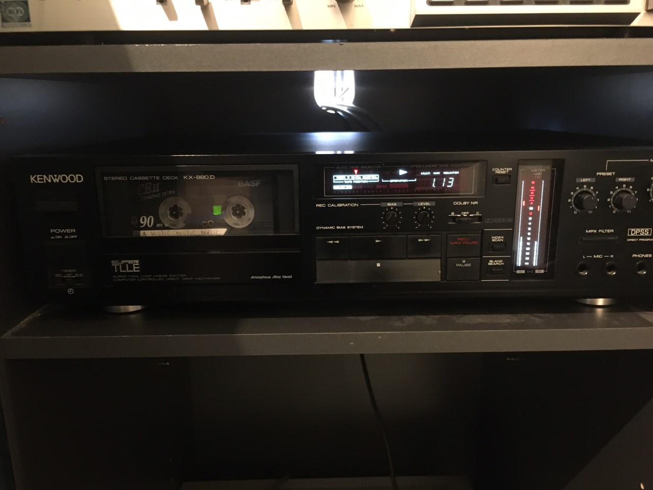

    prøver nå opptak med basf cr-eii og juster bias/level etter skjema. for se hvordan den ligger ann. men den er spiller fint.

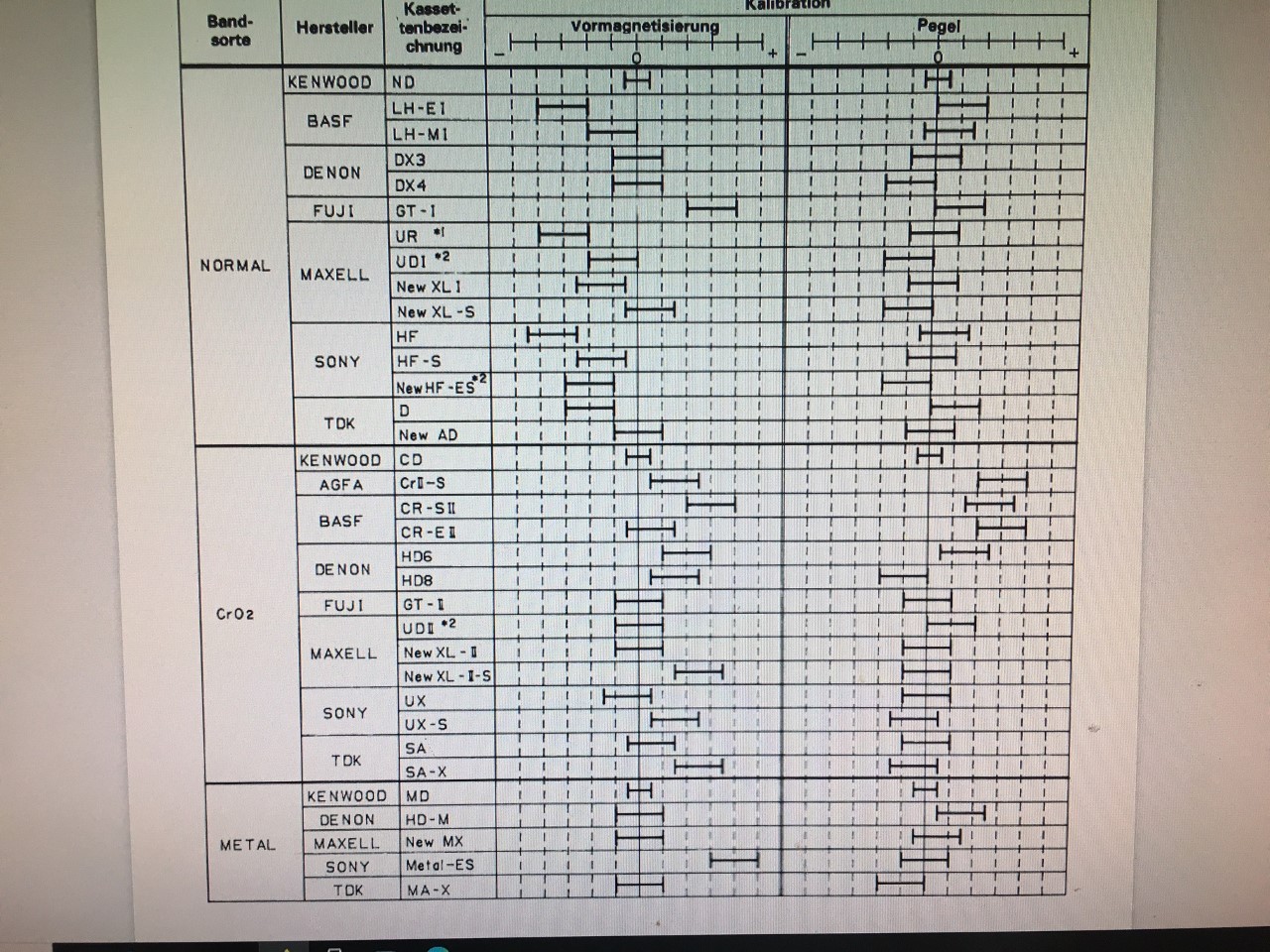

    Vega Jon: La du merke til at det skjemaet også har justeringer for Denon?😊 Veldig hendig, det..
    Artig spiller. Jeg har sett 2-hodede spillere med auto-kalibrering før (Technics sent 90-tall), men aldri med manuell bias og level kalibrering.

    Dete skemaet till VegaJon, er det slik å fårstå at den ene kolonne er biasjustering å denn andre inspilningsnivå, og er denna generell eller er det kunn for denna Ken wood marskinen? Oplys mig
    Ja den ene er bias og andre er rec level. Den gjelder kun for den kenwood-spilleren, skjemaet er hentet fra instruksjonsmanualen.
    men det skjemaet gir en peke pin på hvordan andre tape skal justeres hvis spiller'n er satt opp på maxell som denne kenwooden er. så har du en oversiktpå hva du skal tweake. om bias og level blir noe annet på en annen spiller kan jeg ikke svare på. men jeg tror det skjemaet burde gjelde for alle spillere satt opp på maxell i forhold til bias level justering. rett gjerne på meg nå hvis jeg tar feil i det jeg sier.
    En pekepinn, ja absolutt. Hvis de er intern-kalibrert etter samme bånd, og max og min for bias og rec level er lik for kenwooden og "spiller B", så virker det logisk at man skal justere tilsvarende for "spiller B" som for kenwooden. Men hvor mye man har mulighet til å justere kan nok variere fra merke til merke og modell til modell. Noen har et stort spenn og kan fjerne eller legge til mye bias, mens andre ikke er så fleksible. Så følger man skjemaet slavisk tror jeg man risikerer å ende opp med for mye eller for lite fordi mengden bias man fjerner/legger til potensielt er ulik på "klokka x" mellom spillere. Skjemaet i seg selv viser jo forøvrig også intervaller, så det er egentlig kun en pekepinn også for kenwooden. Man må bruke øret for den siste fininnstillingen :)

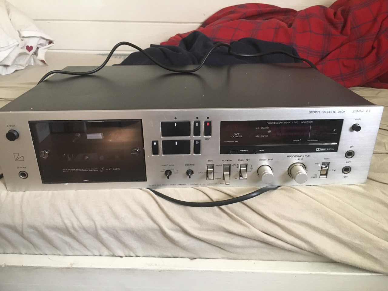

    ny liten lekkerbisk som venter på nye reimer. denne håper jeg bliir 100% frisk igjen. har og en tascam 202 mk3 som jeg har bestilt nye reimer i fra usa til og..

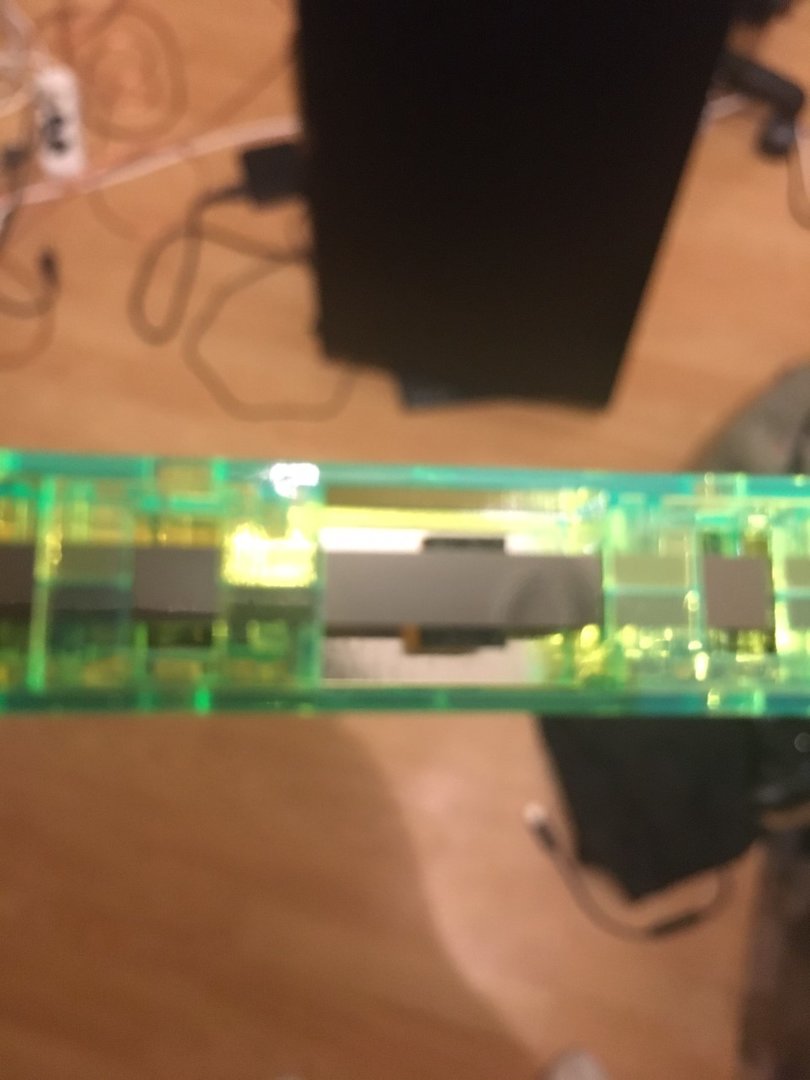

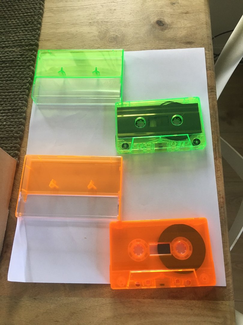

    et par bilder av tapen. nei jeg fikk et lite impuls kjøp svullo. og ville prøve "nye" tapes. og stacke opp litt. blandt de som selger kassetter syntes jeg disse var kule. og de brenner for analog tape i canada hvistnok. om tapen er god vet jeg ikke før jeg har prøvd den med en maskin som kan kalibrere nogelunde. tapen er veldig mørk, men ser ok ut? beklager dårlig bilder. sist her. men var vanskelig og få iphonen til og fokusere.

    noe super ferric kan jeg si med en gang det ikke er hvertfall:D men jeg prøvde et kjapt opptak nå. og de trengte mye level hvertfall. jeg bomma litt på opptaket. jeg skal prøve på nytt.
    vega jon
    11.03.2011
    1.416
    1.232
    bærum
    opptak nr3 med mye level og negativ bias ble bedre. men dette er close til type 0 ikke noe og rope hurra for. tror fox rtm er bedre. men de fungerer fint til retro wave sjanger. jeg litke lyden på de. selv om de ikke var noe supertape.
