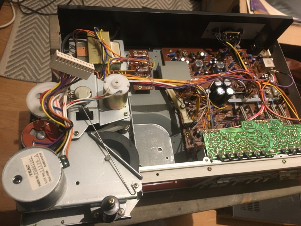

    ja i dag ble enda en spiller ferdig etter jeg ga opp en nad6325 i går. den går nå i søppla. men her er noe veldig mye bedre og ikke minst penere????? noen sier det er den styggeste kassettspiller som finnes! jeg mener noe annet!
    kvaliteten på driverket er myeee bedre en en nad hvertfall. stor single capstan. og virker greit.

    Det där var en kul och färgglad spelare! En sådan har jag aldrig sett tidigare. Om den låter lika bra som VU-mätarna är färgglada så är det ju världens mest välljudande kassettdäck alla kategorier. :)

    En god single capstanspiller er veldig pålitelig, ikke uten grunn at de bærbare profesjonelle opptagerne fra Sony, Technics m.fl. var single capstan.

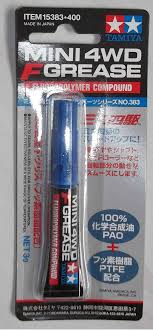

    Artig sak det der:) Dolby er bakoverkompatibelt så Dolby C og S kan spilles på B, blir ikke 100% men det går. Mine Dolby S opptak blir veldig bra når jeg spiller av disse med Dolby B på 970en og Pioneern. Angående smøring så har jeg vært veldig forsiktig. På de 2 Sony spillerne jeg i drift nå har Teletor stått for smøring, kalibrering og nødvendige justeringer. Har tidligere brukt litt siliconefett , men nå skal jeg prøve denne når jeg får ånden over meg.
    Jeg har jo en Akai på sykestua som fungerer men som kommer med noen rare lyder når den går:p

    Er dette fett og hvor bruker du det? Kjøpt her hjemme eller bestilt fra utlandet?

    Er teflonfett og brukes på plastdrevene, bestilte på eBay, men det finnes i Norge også tror jeg, noen av hobbybutikkene bør ha dette og andre ting fra Tamiya. Tamiya er jo en meget seriøs byggesettprodusent fra Japan. Det finnes ikke noen andre som er i nærheten når det gjelder passform og kvalitet på det de driver med:D

    Terje-A: Har du vært i modellbutikken? Den smøringa er spesiallaget til små, radiostyrte 4WD-biler. Husker ikke om den er litiumbasert, men det kan være..

    Du får lese innlegget, alt står der:cool: fluoropolymer =teflon

    Takk for svar. Er det vanlig at man bruker fett på plastdrevene? Kan ikke huske å ha sett det på mine Nakamichi, men mulig jeg tar feil. Vil dette fettet holde seg smidig og ikke tørke etter et par år? Vel, siden du bruker det er det sikkert en god ide. Skal prøve å finne tak i samme, men det må jo bli her hjemme. Å bestille småting fra utlandet er jo blitt håpløst med de nye momsreglene fra nyttår.

    De nye momsreglene gjelder ikke før 1. April:D. Litt fett er fornuftig, men vi snakker om å bruke en tannpirker. Ifølge A.N.T. Nakamadan, Pacific Stereo og resten av gjengen på Tapeheads så er det fornuftig å bruke litt fett,, men det må være fett som ikke tørker ut og det må i tillegg ikke angripe plast. Ifølge Paciific Stereo brukte Sony et hvitt fett på sine spillere, både tape og kassett. De andre produsente brukte også en form for smøring på drevene.

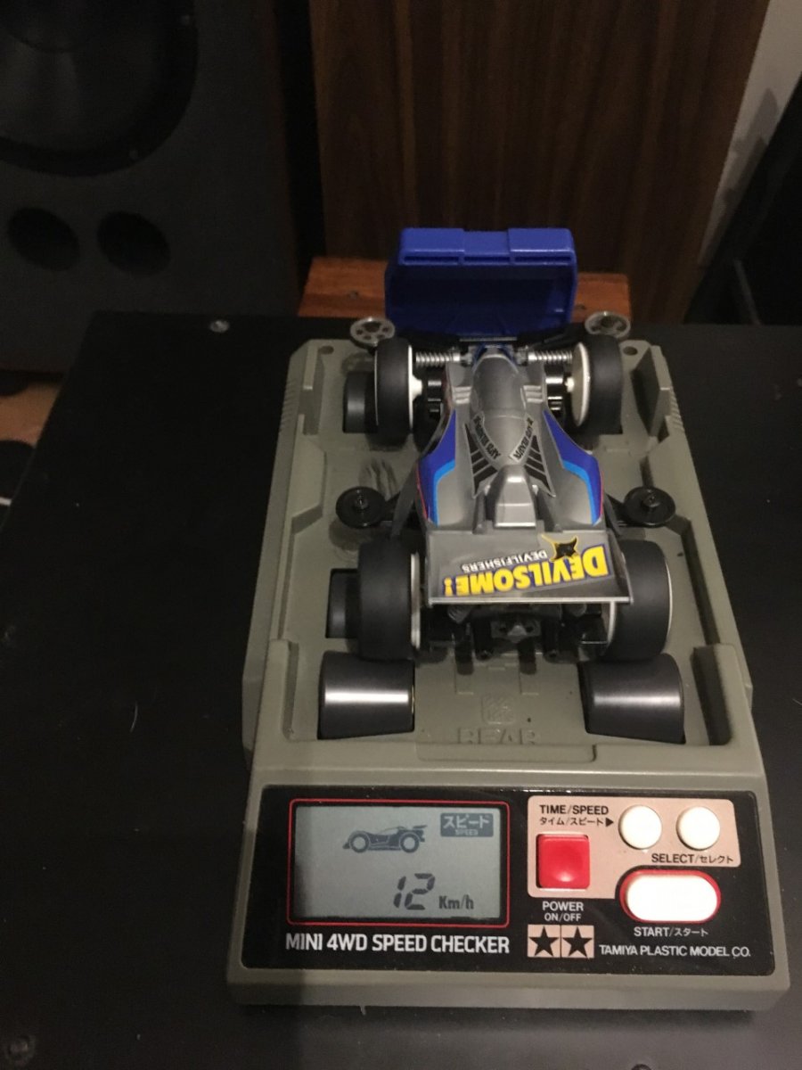

    nå fikk du meg til og grave frem denne terje
    litt laber V på batteriet så den klarte bare 12km\h hehe

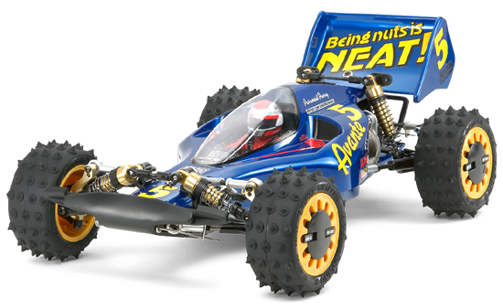

    Vi kan jo fullføre avsporingen i tråden her fullstendig, jeg husker denne spesielt godt, det var en revolusjon den gangen den kom på markedet i 1988.

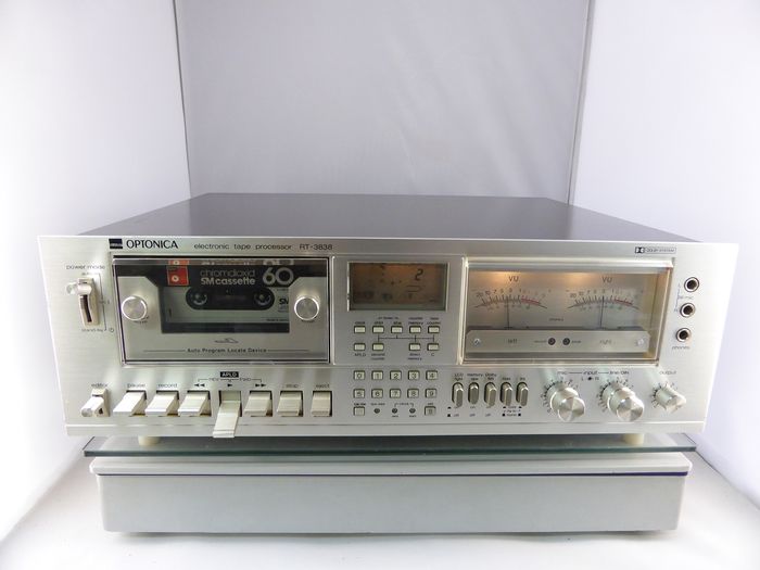

    Her er Akaien jeg skal se litt på snart, har inntrykk av at GX hodene til Akai er sånn elsk eller hat affære. De skal tåle ekstremt mye....
    Jeg hadde storebroren til denne på slutten av åttitallet, det var utgaven med automatisk nivåstyring av opptaksvolum. Jeg likte den godt, hadde motorisert luke og greier. Hvor den ble av er jeg ikke i stand til å huske:confused: Men uansett hvor den ble av så har jeg fått tak i denne, kjøpte den for en hyggelig pris av en musiker her i nærheten. Denne er identisk med min gamle bortsett i fra at denne er sølv og ikke har automatikken når det gjelder opptak. Men det rare er at Akai ikke har kostet på seg biasjustering av opptak på disse, DBX og Made In Japan og greier. Har jo lyst på en sort GX-R99, vi får se......
