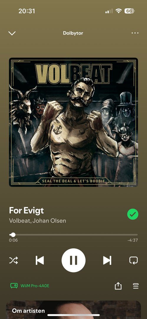

    God Jul til alle 😃 Her har det vært stille en stund, kanskje neste år vil gi skrivekløe, hvem vet. Jeg skal ihvertfall prøve å besøke noen av folkene bak tastaturet.
    Jeg legger ved et bilde fra skrivende stund, skulle nesten tro jeg var på besøk hos @Dolbytor
    MakkinTosken
    The Lawnmower Man
    21.02.2020
    21.059
    62.058
    En plen i nærheten
    Vis vedlegget 879392
    God Jul og skål! ❤
