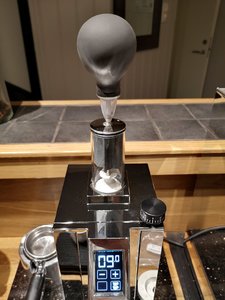

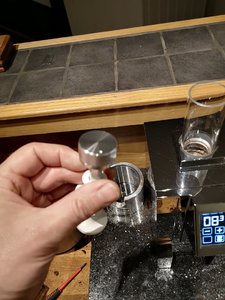

    Da er mitt forsøk på å gjøre om Eureka XL til single doser klar.
    For å få litt vekt på antipoppern brukte jeg en aluminium volum knapp.
    Eureka har gjort forbedringer med XL kverna når det gjelder zero retention. Kverner man 18 gram kaffe, blir ca: 0,0- 0,2 gram kaffe igjen i kvernhuset (som blir forskjøvet til neste brygg hver gang).
    Neste steg blir Zero retention.

    Det er nok få zero retention-kverner som i praksis har mindre enn 0.2g.... er det koniske eller flate burrs på den der?

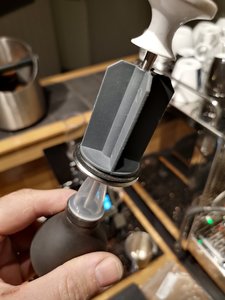

    Da er mitt forslag til single doser/antipopper med Zero retention ferdig!
    Med blåsebelg fra en bert-bert, lages et lufttrykk som presses gjennom et 5mm stålrør for å øke hastigheten på lufta.
    Deler fra en vannlås til en vaskekum, passet perfekt da den har pakning som tetter mot akrylrøret og styrefinner som sentrerer arrangementet.
    Det neste bli å finne en større justeringsknapp for innstilling av kverna, da den er litt liten originalt.
