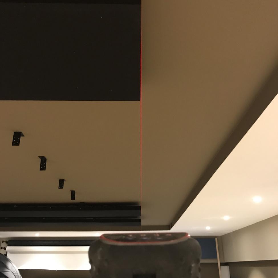

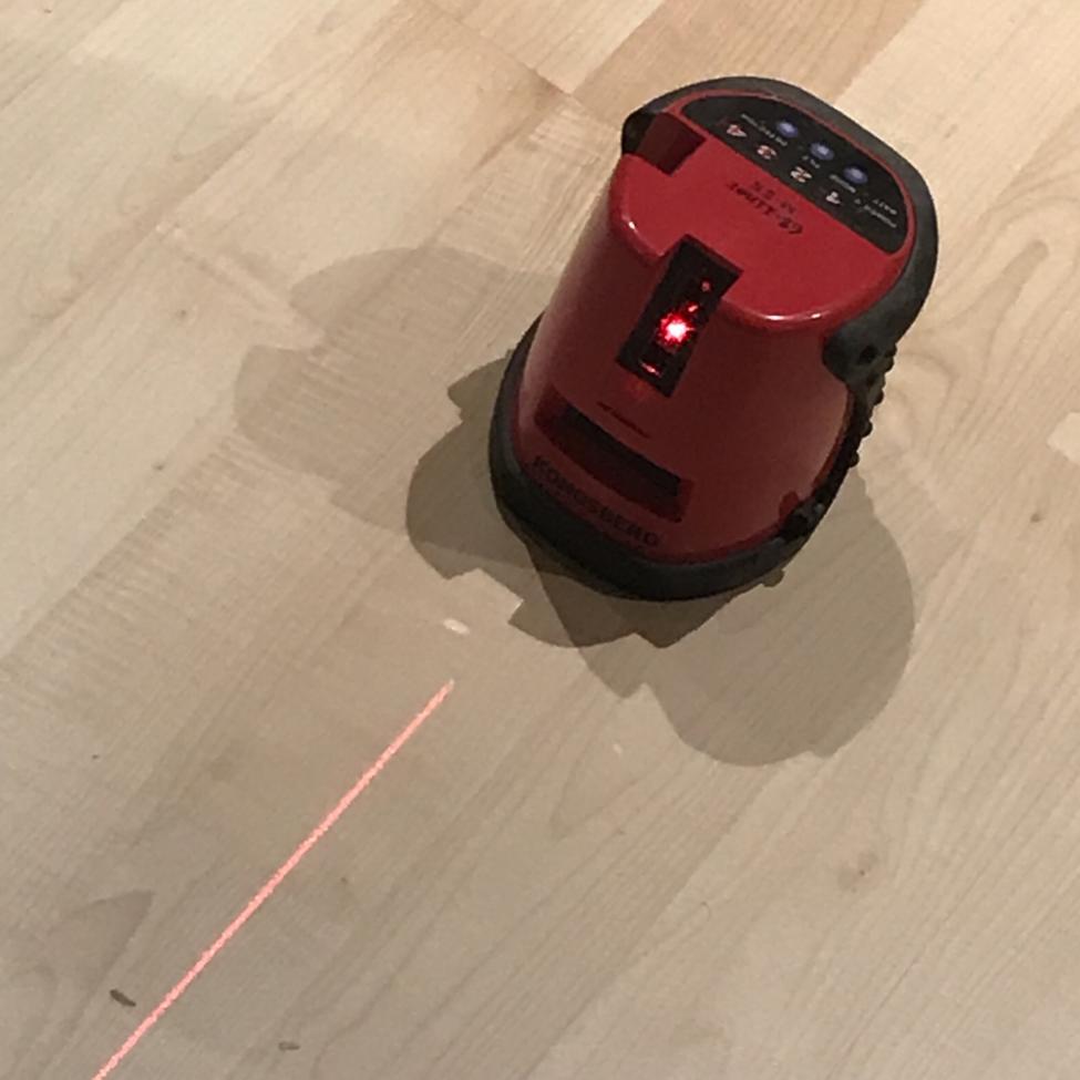

    Bygglaser er tilbake i lokalet igjen etter at rommet ble bygd. Nå er det beregning og oppmåling for å sikre at opphengene kommer på rett plass.. håper jeg treffer lektene under gipsen :p

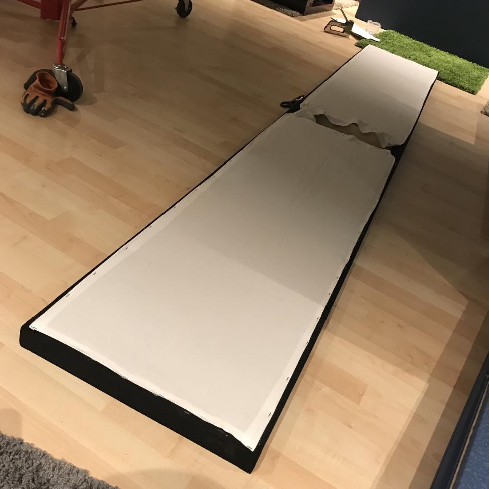

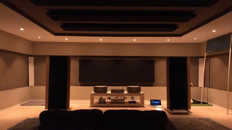

    Har ikke gått då fort i det siste, men det går rett vei.
    Dimm. på rammene var heldigvis dead-on, slik at dempeplatene skled thight neddi rammene
    Valgte å brukte av et hvitt stoff jeg hadde tiltenkt å kle veggplater med, til å dekke til øversiden av takdemperne, for å holde på støvet...
    Som nevnt tidligere tok jeg frem bygglaser’n under monteringen for å få de på linje.
    Mvh Kai

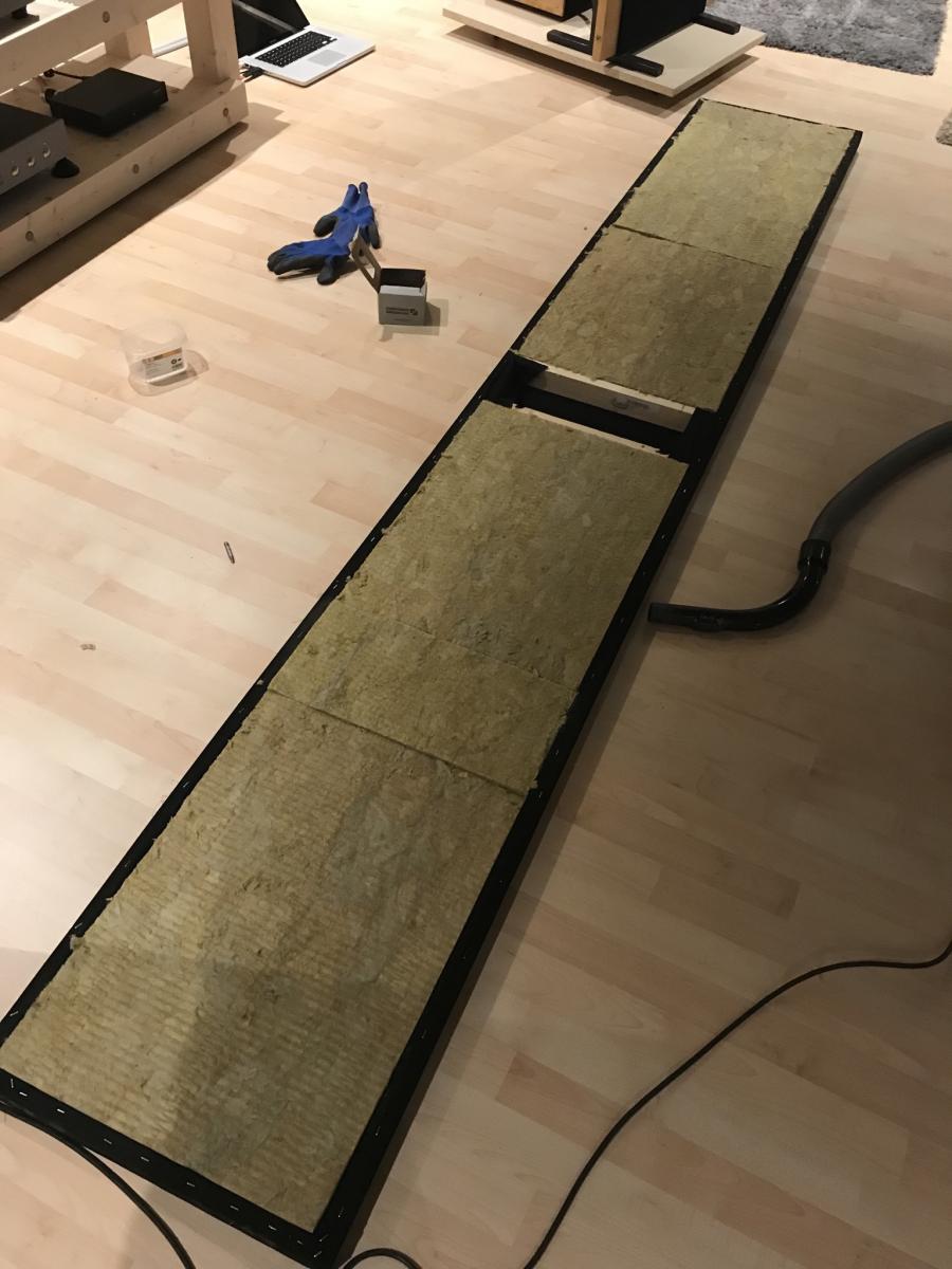

    Meget lekkert! Hvilken isolasjon og stoff benyttet du for rammene og hva tror du vekten er pr ramme? Og sist men ikke minst, merket du noen forskjell? Jeg har betongtak og vurderer liknende tiltak.
    På forhånd takk.
    -BB-
    kaap
    11.03.2004
    3.481
    2.826
    Mo i Rana
    På forhånd takk.
    -BB-
    Jeg lagde de billigst mulig :)
    Rammen er lagd av forskalingbord, 23x98mm tror jeg det var. Klyvd i 2 på klyvsag.
    Selve dempeplatene er slakta kontorlandskap-lettvegger. 50mm.
    Rammene er trekt med «Jysk sort metervare» under, og Ikea simpleste hvit over(bak)
    Brukt 700+ stifter til å trekke opp stoff forran og bak.
    Vekt, vet ikke... ikke all verden.
    Henger i stålvinkler fra biltema til 5kr stk, lakkert i matt sort.
    Effekt, åja. På klappe/knipse/joike tester er det stor forskjell! Jeg har ikke måleutstyr selv, så re-test med målinger blir når eiern av utstyret har tid.
    For den med falkeblikk ser at ht står på «platformer»... disse har hjul for å lettere flytte/teste/flytte osv. Men jeg merka i går at disse «stjeler masse energi» i bass’n, så jeg må nok få ht ned på solid grunn igjen.

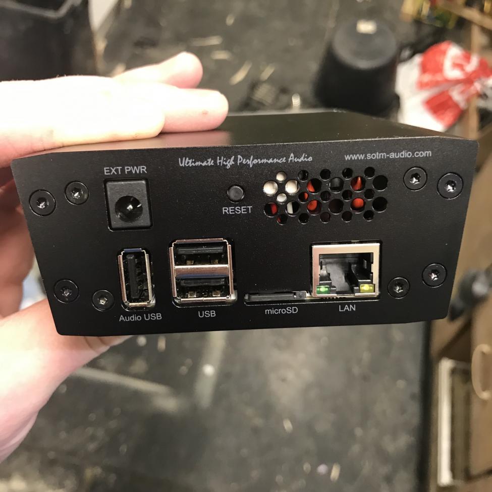

    Det ble sendt i går kveld.. Steintrøtt når vekkerklokka ringte i morres.
    Årsaken... Da jeg har ett ugjort punkt med stallprosjektet, som er å få ferdig kablet nettverks uttak bak racket, har jeg det ikke helt rett fram med å få ROON på lufta i full fart (nå som sMS-200 kom i hus). Jeg har fått inn server-tjenesten inn på en linux server jeg har i huset, men musikkbiblioteket er ikke konfigurert. Det som jeg i går gjorde i full fart, var å sette sMS-200 i racket, pakke 2.5" USB-disken med musikk jeg brukte på macbooken bak på sMS-200. Trekke en midltidig nettverkskabel til racket (slik at sMS-200 kom på nettverket, og dermed mulig å styre)... Laste ned en MPD app til mobilen, og knote til litt instillinger. Og plutselig ble det lyd :)
