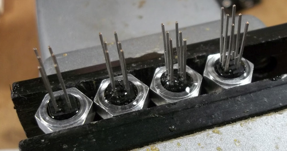

    Siste nytt fra Wayne. Nå må jeg begynne å tenke på neste trinn.
    I wanted to let you know that all 5 boards passed electrical tests and that the two kits have been assembled.
    On the kits I went ahead and glued the matched transistors to eliminate a step for the DIYers. I may start offering assembled matched transistor pairs in the future.
    I can ship the boards by DHL on Monday.
    Best;
    Wayne
    https://proaudiodesignforum.com/images/jpg/Matched_ZTX851_Epoxy_Acorn_Nut.jpg

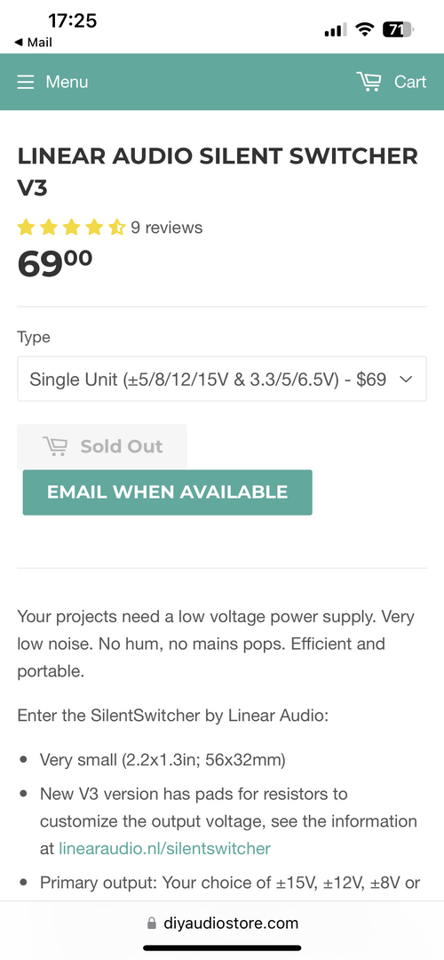

    Er silentswitcher unobtanium om dagen?
    habicht
    29.04.2005
    3.010
    3.916
    Nå har det ikke vært Wayne sin oppgave å skaffe PSU. Men det ser ut som silentswitscher ikke er tilgjengelig ennå og derfor fikk jeg henvendelse fra Wayne allerede i vår. Så havaristen er nok mest jeg selv. Når det er sagt er vi i gang igjen og jeg skal finne bedre ut av dette med utvendig last innstillinger og tilkobling av 2 armer til ett kort. I tillegg er jeg og Arne i gang med boks undersøkelser og jeg tegner litt layout og bakplater når sjefen ikke ser :cool:
