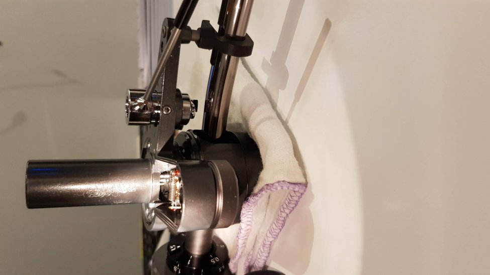

Demonterte alt i dag og begynnte på nytt. Fant ut at jeg har en sliten/skadet AS mekanisme på armen.
Alt ble bedre etter å ha satt det sammen igjen, jeg vet egentlig ikke hvorfor.....
Sporer 70um på begge nå og gir litt forvrenging på begge kanaler ved 80um @ 2.5g
Jeg skal definitivt kjøpe en annen testplate, en som bare er for AS.
Så får jeg se om Ortofon vil sende meg ny AS mekanikk :) Legger ved et bilde, så kanskje noen kan forklare hvordan det fungerer?! :)

Den AS mekanikken er litt lekker egentlig. Ser ut som den er dynamisk, mest ytterst og avtar innover plata.

Ja, det funka til slutt på den måten :) Takker for god hjelp på veien i denne tråden fra alle! Fikk litt betaling for strevet i går kveld. Cadenza Red + Donald Fagen = beste lydopplevelsen jeg har hatt til nå :)
Kommer tilbake til resultater når jeg har byttet AS mekanismen på armen.
