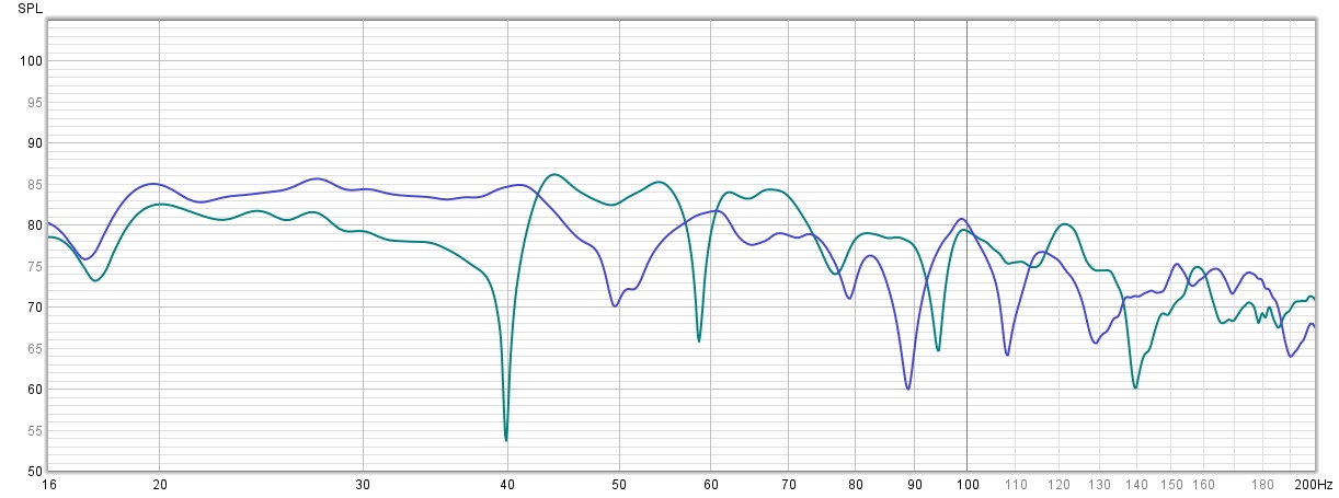

    Hvor mye delay er forsvarlig på sub? Iflg alignment tool får jeg best respons dersom jeg forsinker den ene subben med 3,4ms, er ikke dette mye?

    Hehe, har bare gjort det verre igjen nå.
    Hvordan finner man best x over punkt? Det måler best uten noe x over i det hele tatt, dvs ht spiller helt ned og subbene spiller helt opp
    Hvis du deler 20-200hz først kun med subbene og så kun med høyttalerne så er det sikkert lettere å komme med noen tips om hva som kan funke :)

    Med grunnleggende målinger kan du legge på forskjellige delefrekvenser og filtre vha rew og simulere svært pålitelig hvordan totalresponsen vil bli. Framfor prøv og feil… faseoverlappet du ser i alingment tool kan også gi gode hint.. Kan vise deg til uka men nå er det båt og grill😜

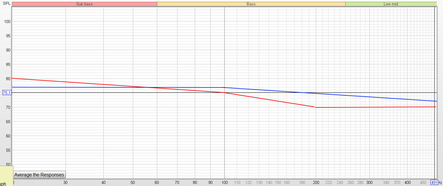

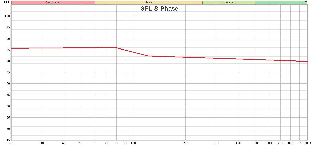

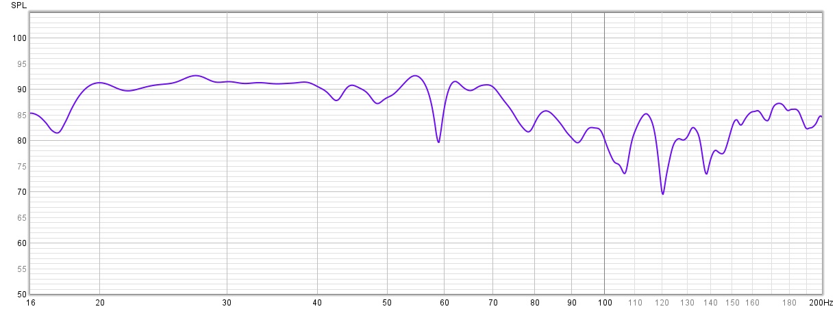

    Ser jo ut som et fint utgangspunkt. Så er det å få inn en targetkurve som sitter bra. :)
    Forslag: Flatt fra 20-100hz, så gradvis fallende til 1-2khz og så flatt ut til 10khz, litt avhengig av hvordan det ser ut hos deg, du skal ikke nødvendigvis korrigere over 3-400hz, med litt flaks faller det seg slik naturlig hvis du shaper det riktig i bassen. 100hz bør være 5-8dB høyere enn 1-2khz.
    Så innenfor 200hz som er i grafen din nå, så blir target røffli som den røde streken hvis vi antar 7dB økning, dvs at du er nede på 75dB ved 1-2khz:
    Reaksjoner: erk

    Du kan også ta utgangspunkt enda lavere for å slippe å løfte noe særlig mellom 100-180hz (og heller senke det andre), men det spørs litt hvor høyt nivået er lenger oppover (med denne er du nede i 70-71dB ved 1-2khz)
    Vis vedlegget 821592
    Takk, skal prøve det, legger man da inn dette i både ht og subber da eller er det noe vits å teste mer i feks subber enn ht?

    Det spørs jo litt hvor du trenger å endre for å få til kurven. Hvordan ser det ut fra 20-20000 nå?

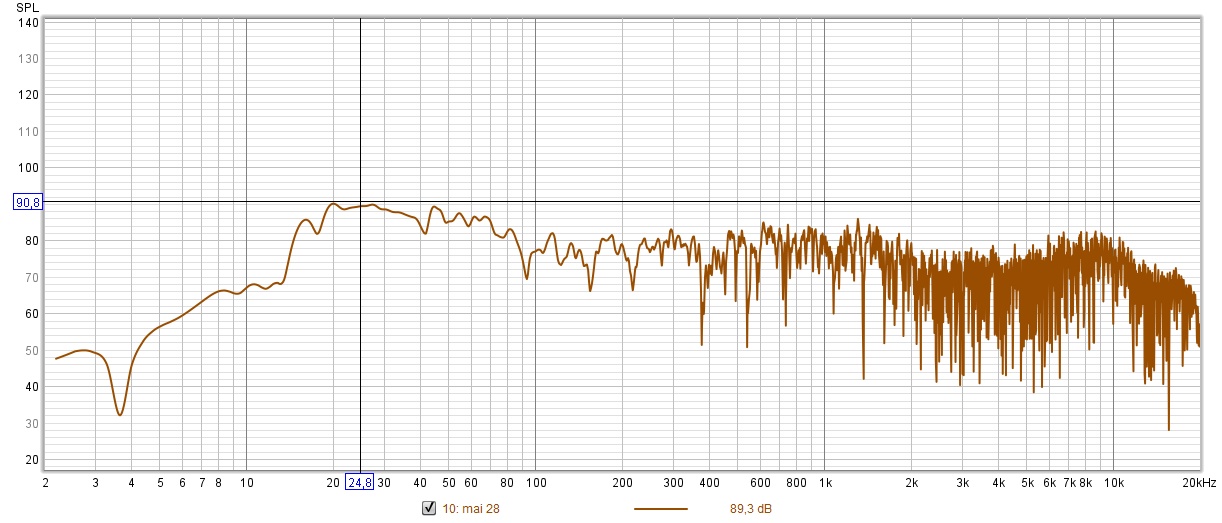

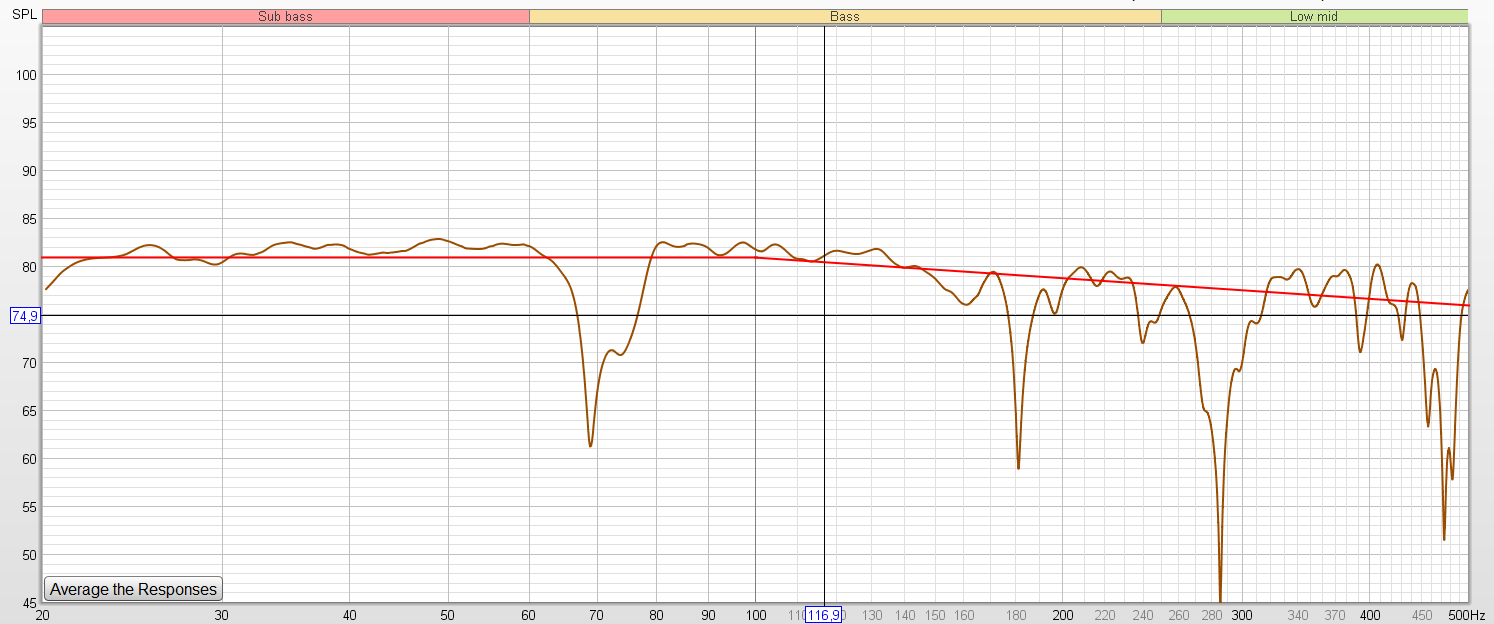

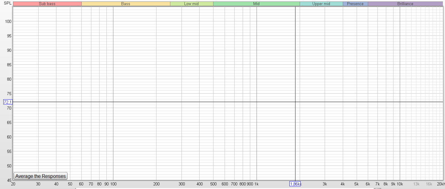

    @Dr_BASS gidder du gå på "controls" øverst til høyre rett over grafen og så endre fra "no smoothing" til "1/12" i dropdownen i menyen som kommer opp og trykke "apply smoothing", så blir det litt lettere å lese av :)

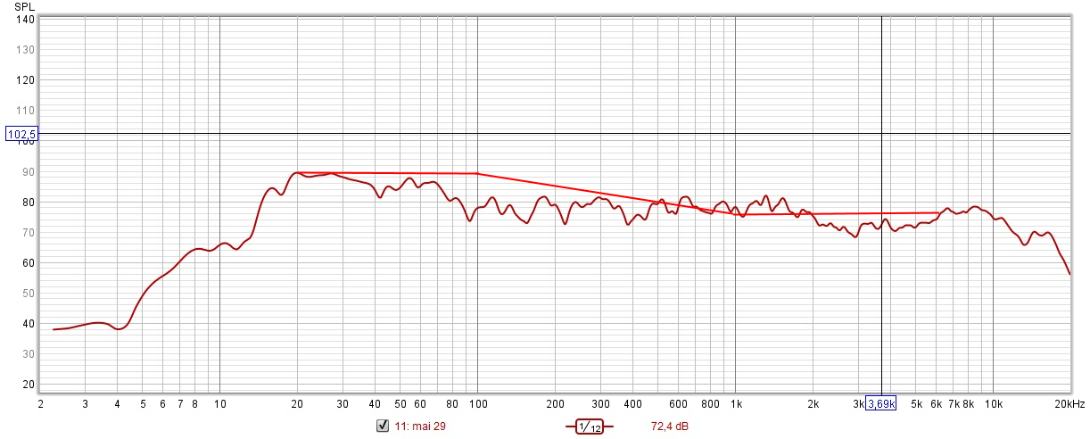

    Noen ønsker at det skal låte naturlig og noen er ute etter vibrasjoner og litt ekstra av klasket i "kassa"
    Jeg farger nok lyden mindre enn andre men har likevel en liten betoning i bassen rundt 70 hz.
    Dette er en grov skisse på target.

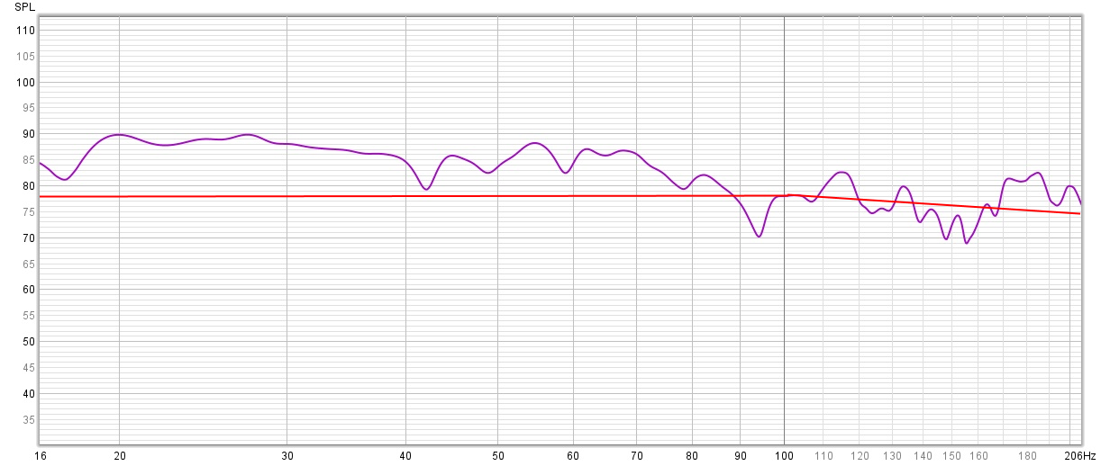

    Jeg holder på å eksperimentere med høy deling mot sub om dagen, testet 200hz i går, og hadde vel ikke mer enn 3dB fall fra 20hz til 500hz (flatt fra 20-100), låt fortsatt tørt og fint.
    Skal teste 160hz nå, kan dele røffli hvordan kurven ender opp etterpå, hvis det ikke blir helt på trynet. :D

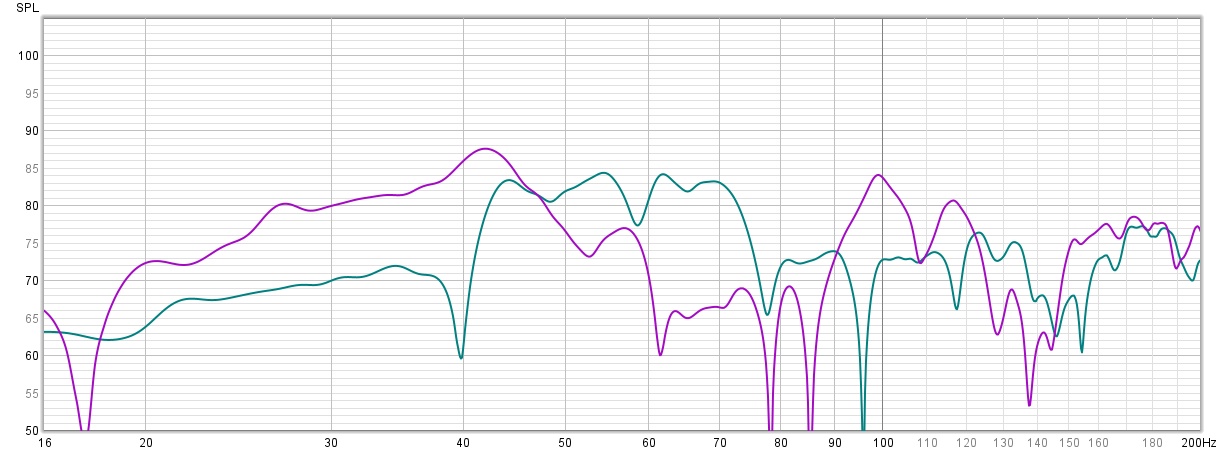

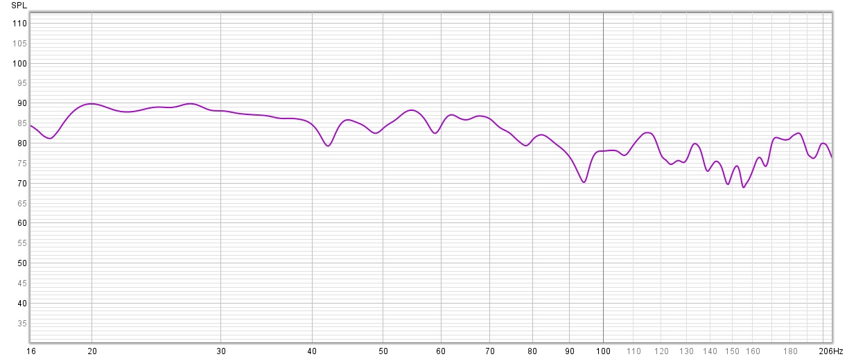

    Driver som nevnt og tester høyere deling (her er 160hz), slik ser det ut hos meg akkurat nå. Justerer nok litt inn etter øret her, men er ikke så halvgalt utgangspunkt. Et annet poeng er jo at hvor mye som er riktig løft er litt styrt av hvilket lyttenivå man typisk har.

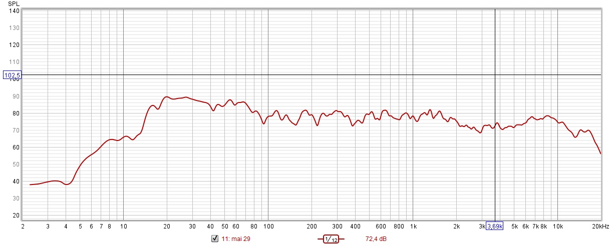

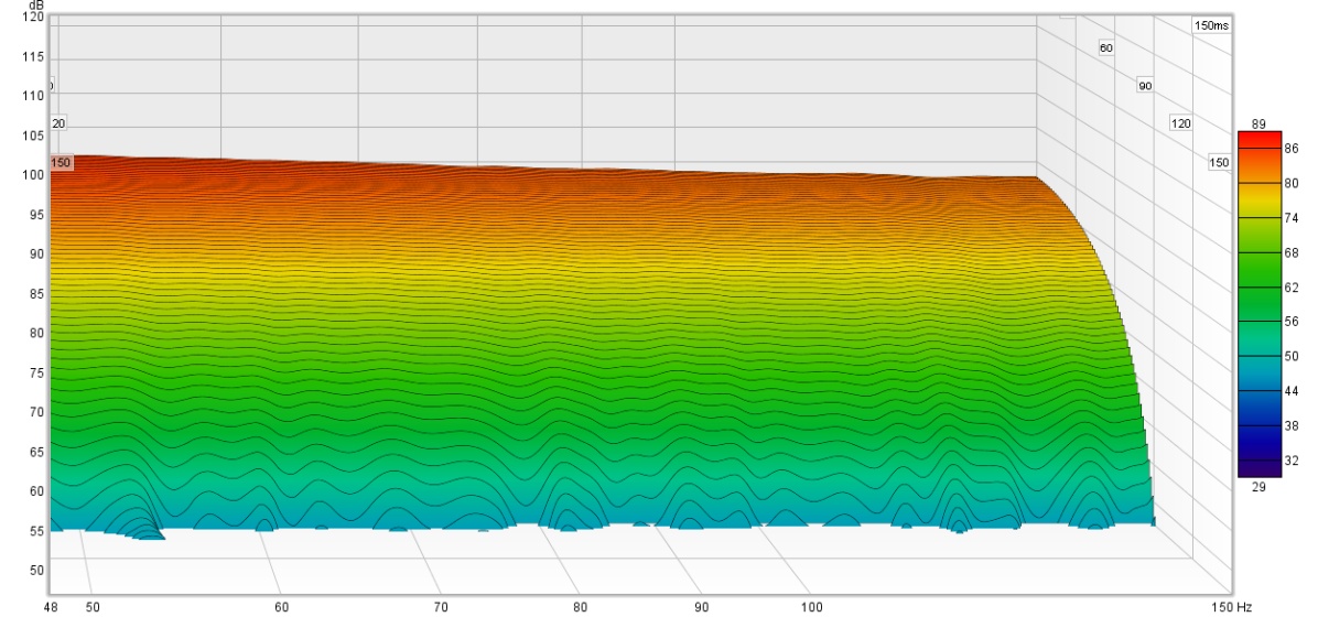

    Vet du har meget god demping på bakvegg og har ekstrem kapasitet. Det vorder god bass/middbass.
    Har du ett vannfall av området du nevner(50-150Hz)
    Mye mindre kapasitet en deg men nok for de fleste. Spiller tørt.
    Meget god kontroll i hvert fall

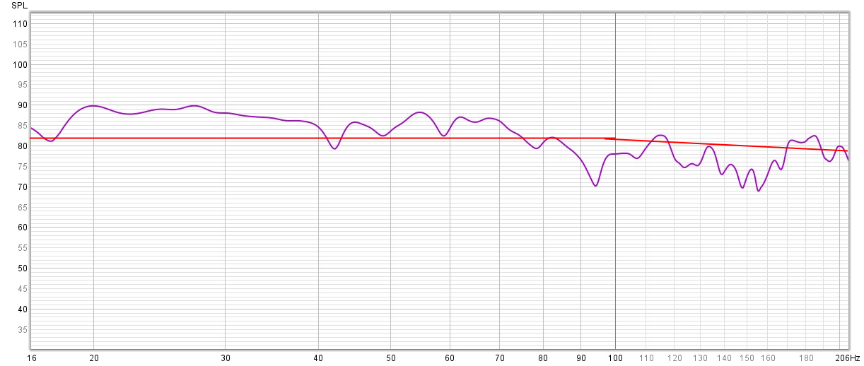

    @Dr_BASS
    OK, ja da ville jeg testet noe ala under. Dvs at du mangler en del energi fra 70-300hz slik det ser ut nå. Går jo å starte med å forsøke å korrigere hvertfall fra 200hz og ned og forsøke å løfte opp mot ca den kurven jeg har tegnet her, så ser jo resten ikke galt ut oppover i frekvens. :) Platået fra 100hz her kan det tenkes at du finner ut funker best 1-2dB opp eller ned fra skissen når du lytter da, men som et utgangspunkt.
    EDIT/PS: Deler du 20-20,000hz og 45-105dB på y-kurven så blir det likest det de fleste deler (og dermed lettest å lese) :)

    70-150hz er nok et område det er tynt hos mange ja, men tegner man en ganske rett kurve fra 100hz og oppover i frekvens, altså en jevnt fallende kurve, så vil man få noe mer energi også videre oppover i øvre mellombass / nedre mellomtone. Skal vi bruke f.eks REW som utgangspunkt så har de bass definert fra 60-250hz og nedre mellomtone fra 250-500hz. Jeg tenker at mange har for lite energi i begge disse områdene.

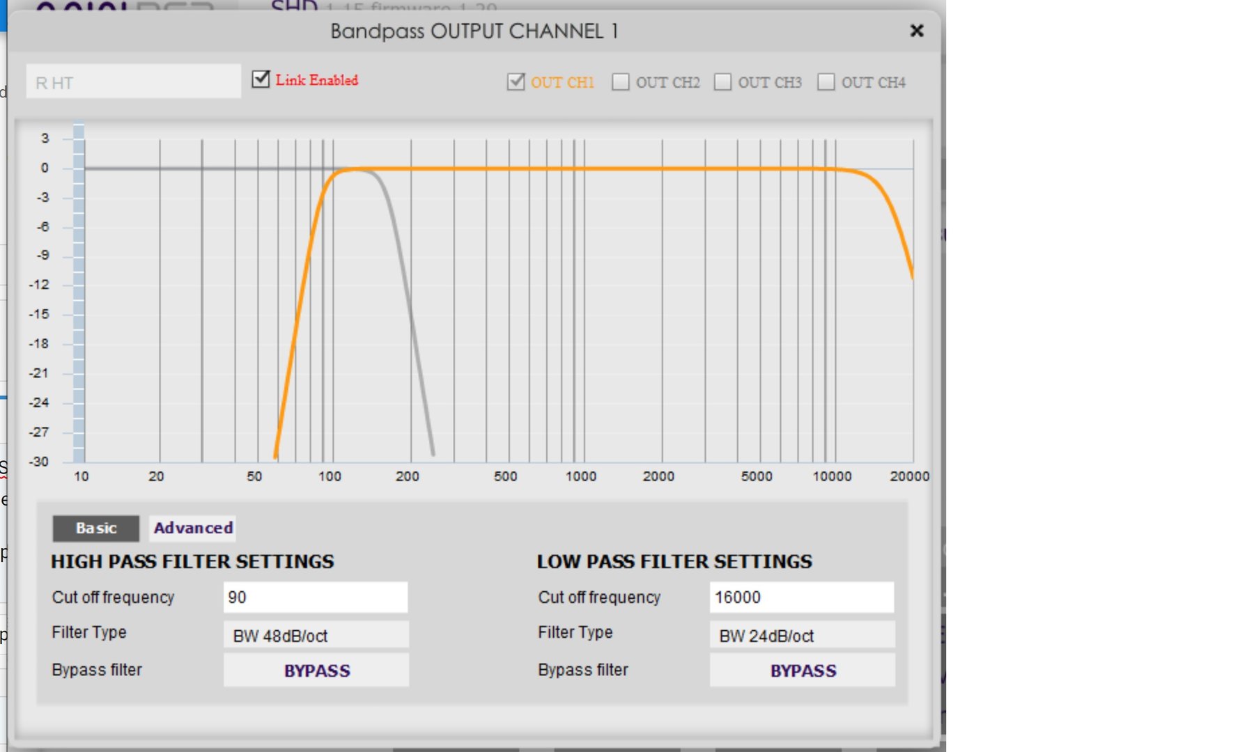

    Kjenner jeg ikke er så dreven i rew, klarer ikke få nivåer som du har der. Klarer og få to punkter, men ikke flere
    Dr_BASS
    18.12.2013
    6.596
    2.696
    Rælingen
    Eller lager du dette som tre forskjellige filter? Det virker kun ut som det er mulig å få til skrående target eller rette, men ikke feks 90db fra 10-200 også laverer også høyere fra 1000+hz osv
