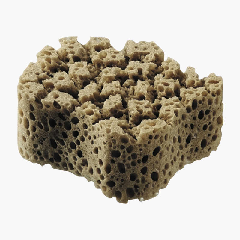

    Finporet skumgummi kan funke, men svamp og skumgummi kan gi en droplestruktur om lakk/maling er mer tyktflytende enn passende. Det fantes en slags maleputer med håndtak, med en slags korthåret plysjaktig overflate. JEg hadde noen slike for en del år siden, og de ga svært fin overflate på vinduskarmer og lister....
    Jeg har ikke sett de lokalt på en god stund, men kanskje de fortsatt finnes...?
