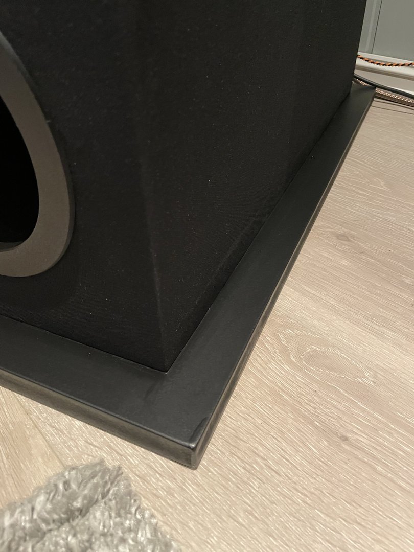

    Fikset en liten skade på det ene hjørnet. Resultatet ble bra😀 pusset like så godt ned fronter og bak og malte/lakket i Ral 9005 silkematt. Så nå håper jeg snart deler til musical fidelityen dukker opp så jeg får koplet den opp igjen😁

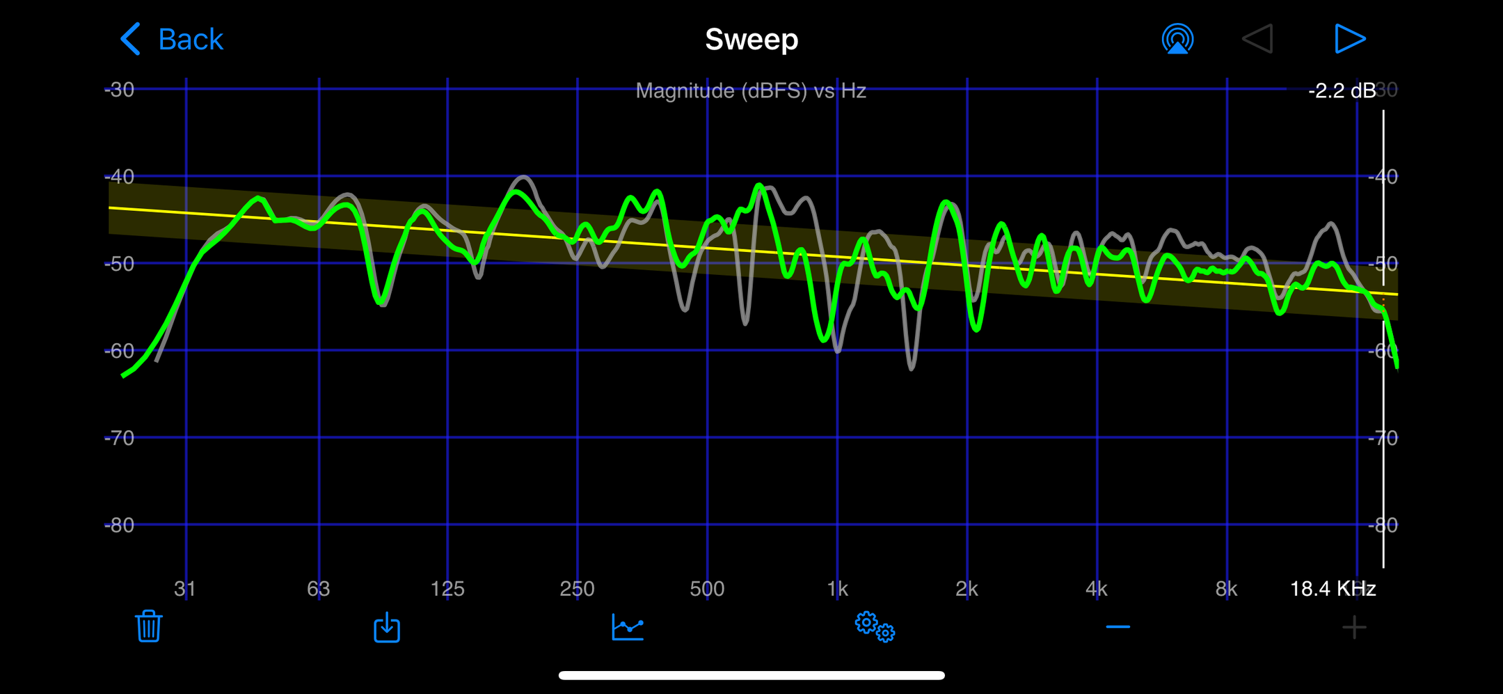

    Har fått tunet litt i DSP`en og syntes den gamle Adyton forsterkeren spiller fint. Den gjør ikke så mye ut av seg, ganske nøytral behagelig og dynamisk lyd. Måtte ta bort mye i bass området i DSP. Minus 7db ved 30 Hz q på 0,6. Da ble det fin mellombass!! Og det er jo det som er gøy!! Liten bevegelse på elementer😎

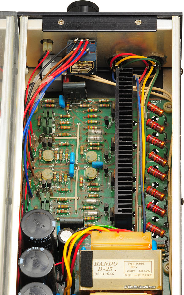

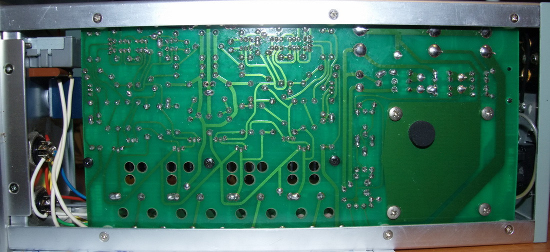

    Viften ble festet med nye skruer da disse manglet, el kopling til vifta ble fikset skikkelig og chassiset fikk også nye skruer. Gikk også over noen loddinger inv i forsterkeren. Men det så veldig bra ut og den er SKIKKELIG solid bygget. Viften støyer ikke mye, (ABM Papst) vet ikke om jeg egentlig trenger å bruke den. Måler 36 grader på kjøleribber begge sider etter 2-3 timers spilling på 90 db uten vifte i drift. Mulig denne får noen nye kondensatorer. Det koster bare noen hundrelapper i deler fra Farnell. Fikk skjema fra en hyggelig kar her inne på sentralen. Jbl 4430 trives godt sammen med transistor. Var vel det de tunet de inn på den gang de ble konstruert på 80 tallet....

    Det ble veldig bra. Fornøyd så langt. Konfigurerte til ett annet filter i lyngdorfen. Istedenfor BW 2 ordens så valgte jeg LR 4 ordens. Syntes det «strammet opp» lydbilde og det ble litt mere snert i lydbildet😃

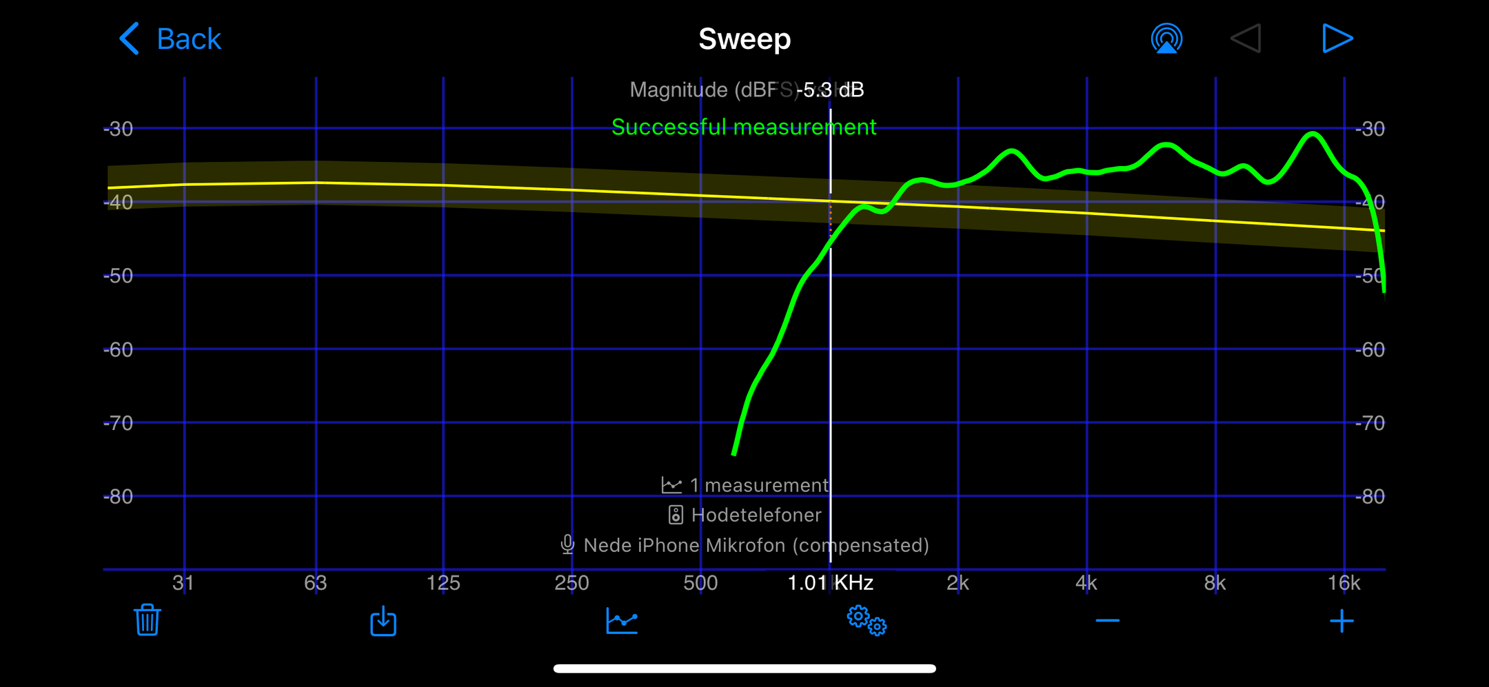

    Noen kommentarer etter gårsdagens visitt:
    Rommet:
    Den store dype heldekkende absorberende veggen på den ene siden av rommet var en svært effektiv bassfelle. To flåter i taket og meget god bredde i rommet generelt sørger for at det ikke var noen førsterefleksjoner som irriterte. Noe demping bak hodet i sofaen fungererte også. Det har blitt et kjempebra rom med stor ro. Eneste problemet var at vi spilte høyere og høyere …. og høyere. The proof is in the pudding. Det orker man ikke med et dårlig rom. Terningkast 6.
    JBL 4430 høyttalerne:
    Oj de var større enn jeg trodde. Stilige. Så store bassreflekskasser med kapabel 15 tommer ga bedre bass en mange subwoofere klarer, også spilte de mellomtone bra også. For et headroom og for en dynamikk. Jeg tror vi hadde 30 Hz inroom og vel så det. En tommers kompresjonsdriverne spilte uanstrengt uten flisete metall lyd. Det var smooth på krevende ting som syngedamer og kor. Spilte bra på lav styrke og. Midbassen hadde en definisjon og smekk som lignet frontladede midbasshorn, men her tror jeg du er veldig heldig med rom og plassering også.
    Justering av DSP og aktiv deling:

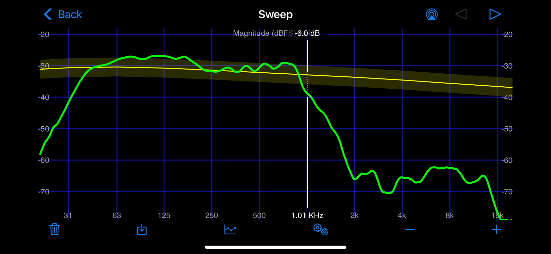

    Lyngdorf TDAI 1120 har full toveis dsp funksjonalitet (men ikke separat justering av venstre og høyre). Jeg hadde kun med meg housecurve på telefonen men det gikk veldig bra. Vi delte ved 1000 Hz akkustisk slik det er originalt. 24 dB Linkwitz elektrisk som blir en del brattere akkustisk. Trenger ingen delay da driverne er fysisk på linje. Vi skal ta en grundigere runde med ARTA siden men allerede nå låter det fenomenalt bra.
    Og, tada!! Vi brukte IKKE Roomperfect 😎

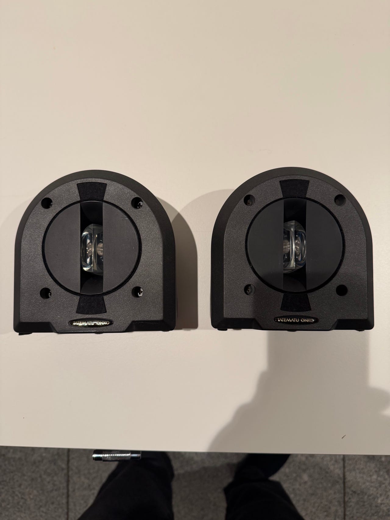

    Som nevnt så ville jeg (anbefaler Hunsbedt) bygget et lite identisk kabinett som settes på toppen med JBL 2405 diskant i. Da får du den lille ekstra brede deilige spredningen (100 grader 😎) og luften i lydbildet.
    Du trenger ikke gjøre noen endringer da denne fases førsteorden passivt inn med en spole på hornet og en kondensator på diskanten. Her blir det ingen faseskift. Resten fikses i dsp i Lyngdorf.
    Da får du smaken av: https://www.audioheritage.org/html/profiles/jbl/everest.htm
    Men kanskje bare unødvendig 🙄🤭

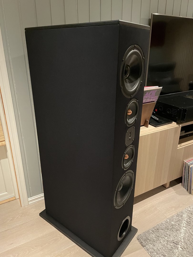

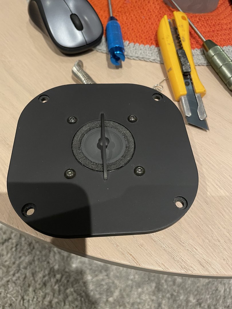

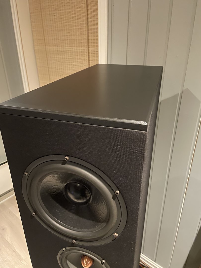

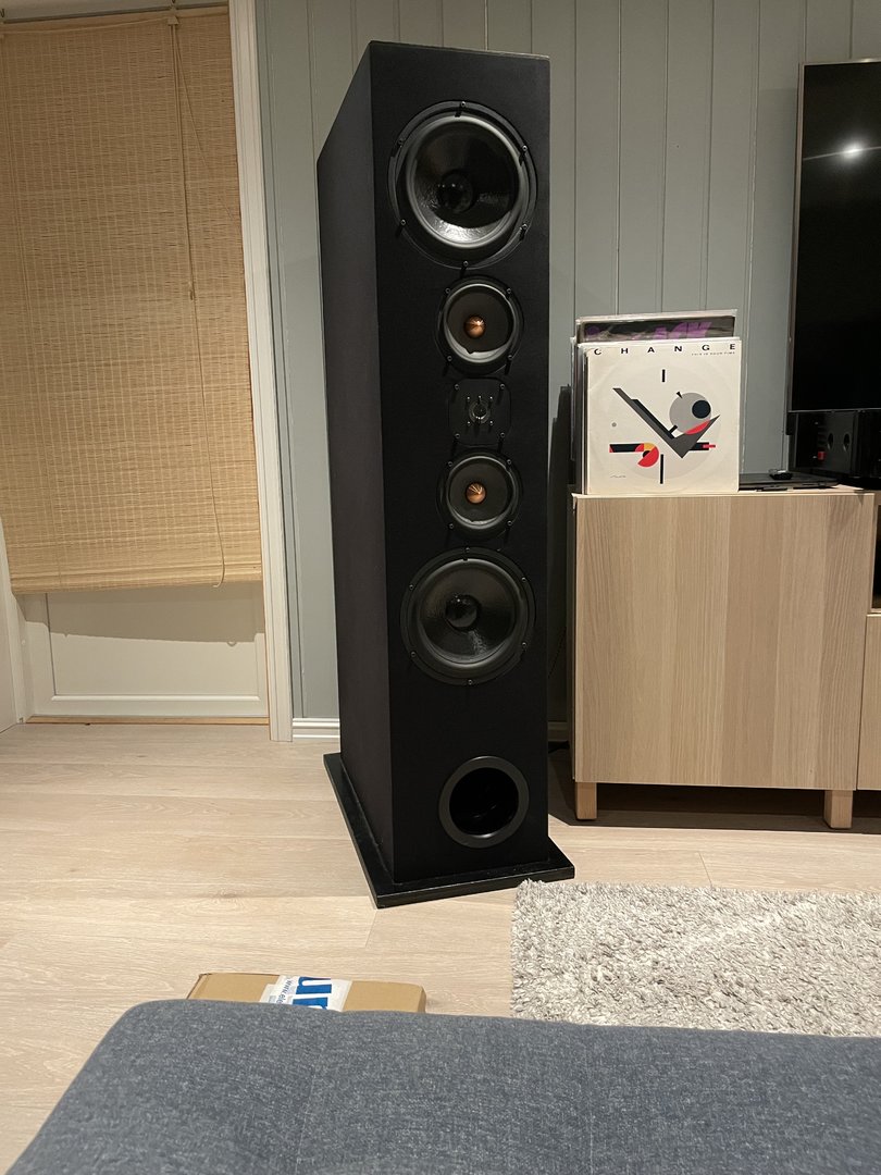

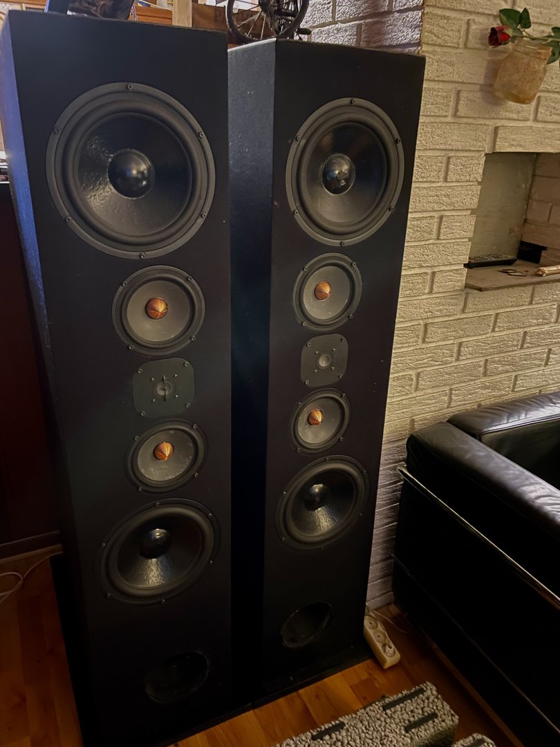

    Jbl ut, ape kister inn (DIY) litt kosmetisk fix og bytte front plata på den ene diskanten(Har ekstra) En kamerat som bygget dem på slutten av 90 tallet. Inspirert av proac response 4. vifa basser, seas excel mellomtoner og focal diskanter. Delefilter er konstruert av Edgar hos gml eltek har jeg blitt fortalt. De skal hentes og testes forhåpentligvis før helgen. Det meste er klart. Blir litt konfigurering i dsp så blir det nok sikkert bra. Har trua på disse her🕺🏻🎶🎶🕺🏻
