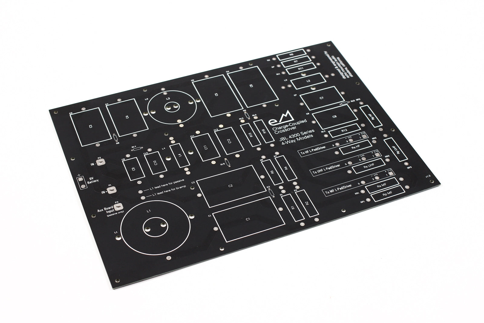

    På disse klassikerne ville jeg ikke tuklet med det originale delefilteret men laget et nytt identisk filter i lekker utvendig valnøttkasse med svarte flater og transparent lokk av akryl for inspeksjon ( les skryting).
    Og da med nøyaktig samme dcr verdier på spolene hvis de skal oppgraderes til luft. Ellers er det tøft med doble kondensatorverdier og Duracell 9V batterier.
    Om dette gir et vesentlig løft lydmessig er en ting, eierglede noe annet 😊
    Du klarer garantert å lage noe lekrere enn dette 👍

    Noen artige ideer:
