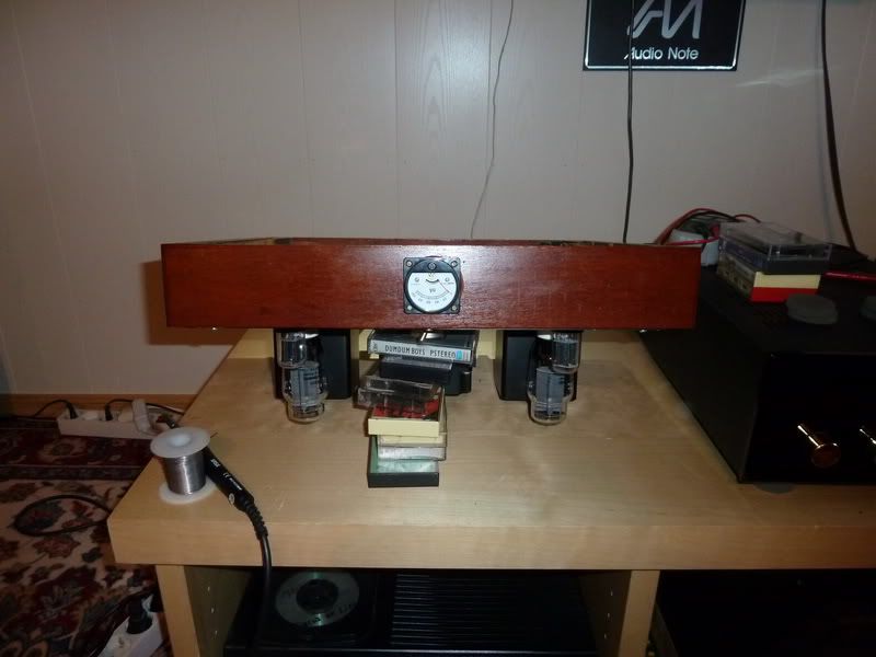

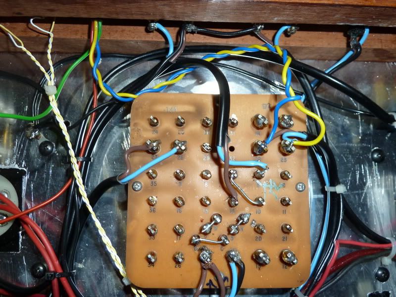

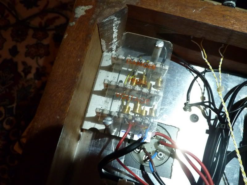

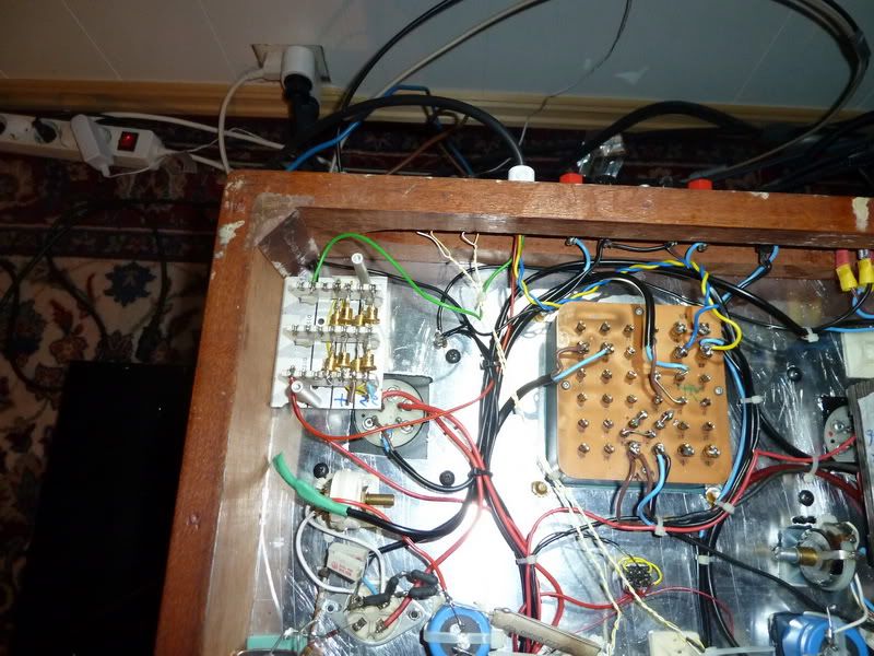

    Huket av BP psu'n i dag, og ja det spiller uten også 8)
    Likeretterbro bypassed.
    Låne litt "juice" fra nett trafo.
    BP psu leverer b+.
    /jan
    JanR
    26.01.2006
    32.159
    1.530

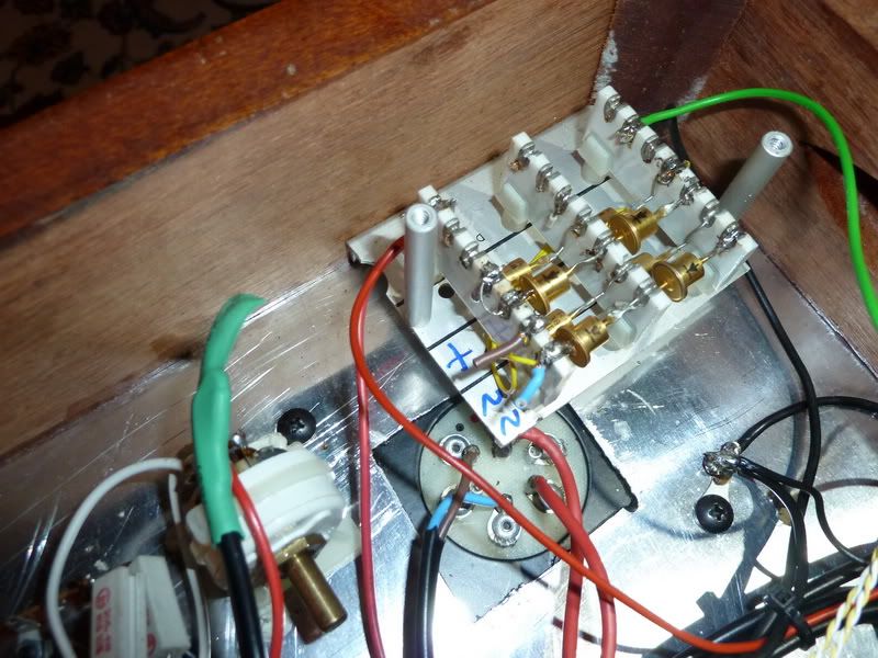

    Fram med loddebolten ::)
    Likeretterbro koblet inn-tilbake igjen.
    Og det spiller, opp - ned riktig nok ;)
    Suser i ene kanalen, ikke mye men det er der. Uansett hvem rør som brukes hvor. Så "feilen" ligger andre steder tydeligvis. Uansett, den skal innpå en liten service så da regner jeg med at det ordner seg. Skulle hatt ned B+ litt også. Vil helst ikke ha mye over 300v der.
    Nuvel. Det spiller om ikke annet, og det spiller faktisk brukelig bra det her.
    Men regner med å huke opp en ekst. psu på den igjen om ikke så altfor lenge ;)
    /jan

    Bare for å ha sagt det, ble vel ikke akkurat "bedre" uten BP psu'n, annerledes ja. Litt mere "rørete" hvilket kan være bra i mange tilfeller selvsagt. Litt mere "slapsete" bunn, ikke noe problem med å leve med det her heler ;)
    Men....blir nok huket på en BP psu igjen, etterhvert.
    Er det mye jobb å bygge om til rør likeretting monn tro ??? (i ampen altså)
    /jan

    Hehe.
    Litt enklere å switche mellom ekst. psu og bruke ombord likeretting. Og det ser jo kulere ut med rør likeretter ;)
