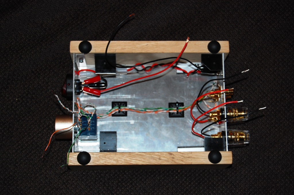

    Det la jeg ikke merke til må jeg innrømme.
    Trodde det var regler for sånt, at "jord" var på pinne B eller 2 om du vil.
    Måtte lete opp litt info på nett når jeg satte sammen t-ampen, der fant jeg en pot som brukte pinne 2 - b, og da antok jeg bare at det gjaldt alle stereopots.
    Se nærmere på det når jeg kommer hjem.

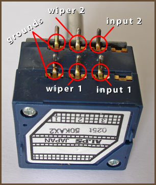

    For meg så ser det ut som om du har jordet de midterste pinnene. Jeg hermet etter fotoet ditt men da fikk jeg ikke lyd???
    Jeg koblet input på 3, jord på 2 og output på 1 (iht klistrelappen på ALPS poten):

    Jeg har lyd ;)
    Men er nok koblet feil :-X

    HEL:
    Lodde vol.pot MK III ble bra ;) (cobra2 sitt bilde ble brukt som mal)
