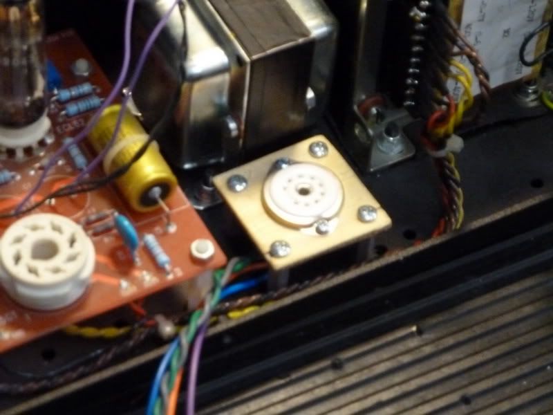

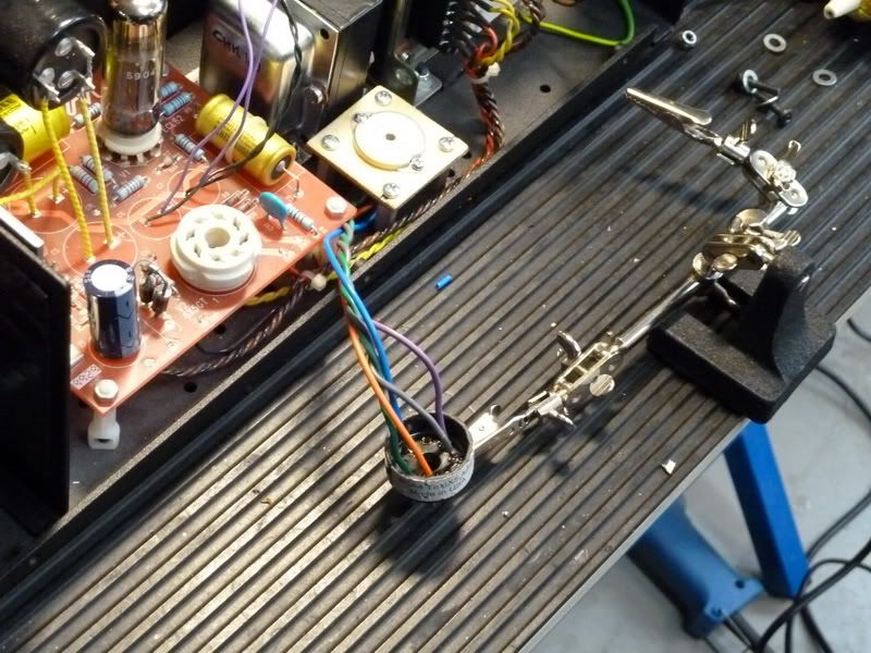

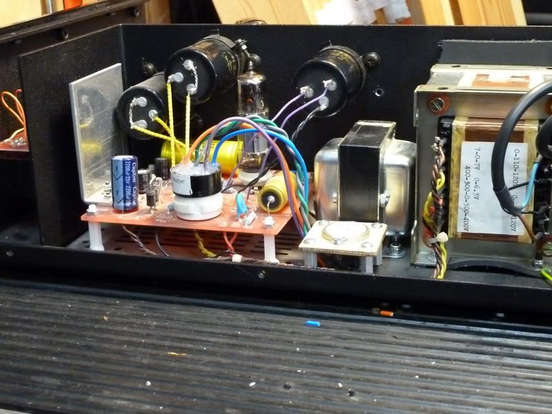

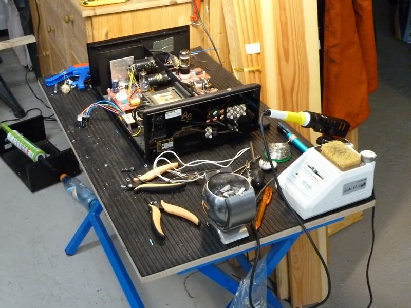

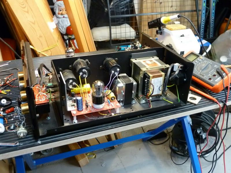

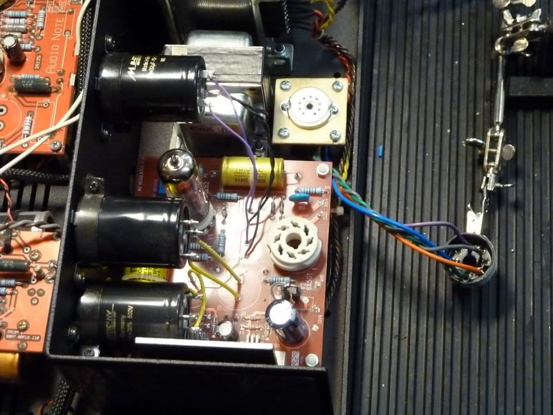

    Det som er gjort, og som selvsagt er fullt reversibelt som de fleste ser, er følgende;-
    Birger gikk berserk med drill ;) , flyttet litt på ene Mundorfen (til høyre for ECL82 røret) og flyttet choke litt nærmere midtveggen.
    Ned i skuffen, fant fram ei lita treplate med ferdig montert noval sokkel (9 pins), fram med drill, borre litt, 4 spacere - 4 skruer og vips der var treplata med sokkel på plass.
    Full fart borti kroken på verkstedet, fram med baufil, delte ez -> 6x5 adaptern i to (bokstavelig talt) og fram med multimeter. Sjekket, dobbel sjekket, trippelsjekket at pinne plassering var korrekt, fyre opp loddebolt og gå til med dødsforakt 8)
    Resultatet ble at adapter fortsatt er i bruk, dvs den ene halvdelen (6x5 delen), loddet på plass, sjekket igjen og fylte adapteret med smeltelim. Inn med ett EZ81 rør.
    Voila, adapter på plass i 6x5 sokkel (6x5 er original likeretter rør til M2 psu's), plugge i strøm og løpe som helv....neida ;)
    Og det lyser opp normalt, så da antok vi at alt var i orden. Og selvsagt var det i orden
    Kom hjem her så måtte jeg jo selvsagt koble til og fyre opp pre - anlegget. Og det spilte som f*n :)
    Og det skal sies at Birger kom opp med en bedre løsning enn vi hadde snakket om på forhånd.
    I utgangspuntet var det tenkt å lodde kablene fra 9 pins rett på sokkel til 6x5, den her løsningen som brukes nå er ikke bare mye bedre men man kan også (for eks) ta ut 9 pins sokkel og adaperet og teste det på andre AN produkter som bruker M2 psu. Det blir stående i M2'n min men har som sagt muligheten.
    Ikke noe problem å bytte mellom EZ rør og 6x5, hvis man vil høre forskjellene. Og tro meg, det er forskjeller ;)
    Man kan bruke både EZ80 og EZ81.
    Fikk lånt med noen EZ80/81 fra Birger, takker :)
    De skal testes de neste 2-3 dagene. Men har en mistanke om at 81 røret passer meg best. Men har tatt feil før... 8)
    Tusen takk igjen Birger for all hjelp, du er one-of-a-kind :)
    /jan

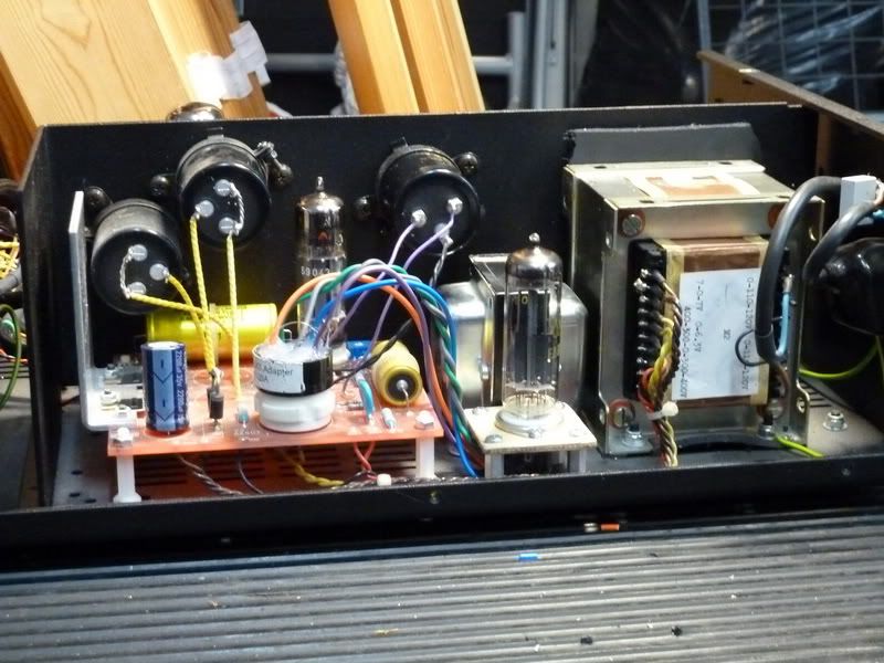

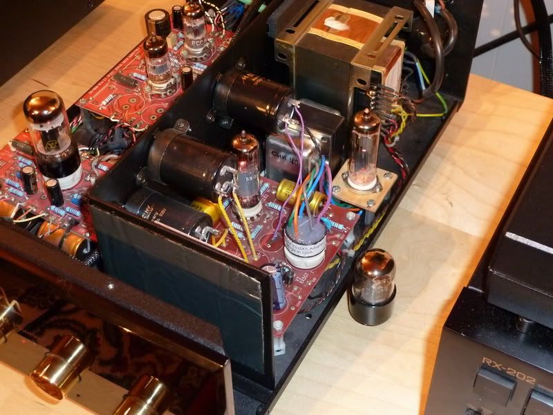

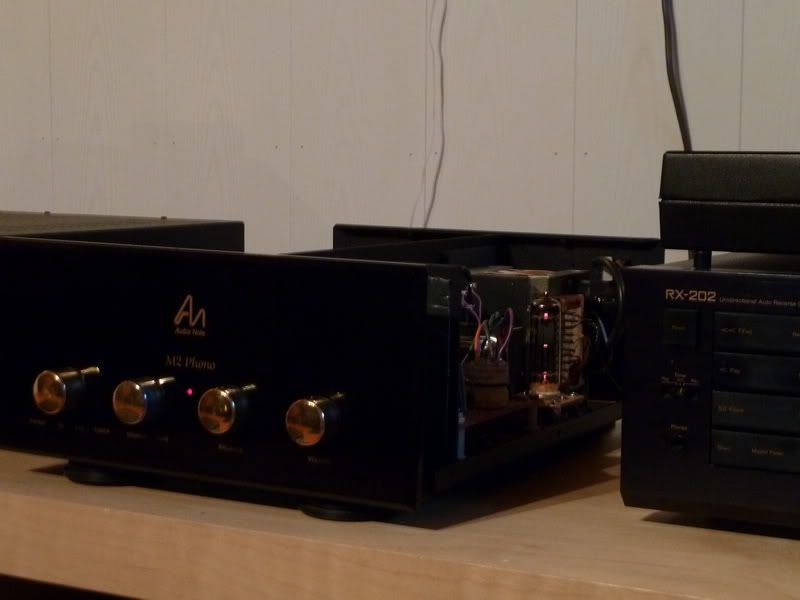

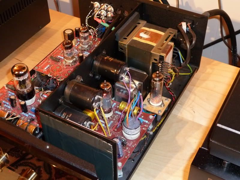

    Knipset ett par bilder av M2'n på plass i racket.
    EZ81 til høyre.
    /jan

    jokris skrev:
    må si dette her er en genuin "genial" oppgradering, håper det funker som bare f.... ;D ;D ;D
    Selvsagt fungerer det ;)
    Prøvde med adapter først, helt klart noe som måtte gjøres noe med.
    Litt brainstorming fra oss begge, og Birger sitt forslag vant.
    Det geniale er jo selvsagt at A: fikk brukt adapteret til noe fornuftig (vel, halve) B: ikke noe ombygging av M2/psu.
    Og la det være ingen tvil, EZ80/81 er ett bedre likeretter rør enn 6x5.
    Eneste "problemet" er at jeg har ikke har noen ez rør ;D
    Finne ut hvem av de lånte rørene som fungerer best hos meg og lete litt rundt på ebay for eks.
    /jan

    Ser bra ut, Jan. Godt og ha Birger tilgjengelig.
    Så du mener EZ er bedre enn 6x5?
    Hva er forskjellen?
    Hva er forskjellen?
    Ja hva skulle vi gjort uten Birger rozzy :)
    EZ er uten tvil bedre enn 6x5, her hos meg iaf.
    Snoket endel rundt på forum, primært DIY forum, og de er utrolig nok ganske enig om at ez er bedre og fortrekkes framfor 6x5.
    Skal sies at jeg prøvde ez her før jeg gadd snoke opp info om de rørene.
    Forskjellen, førsteinntrykket (i dag som sist) mere oppløst hele veien, mere definert, litt tøffere. Kun prøvd ez81 så langt. Iflg informerte kilder (birger og le) så er 80 røret litt mere laidback, litt mere rør'ish.
    Har muligheten til å plukke ut stæsjet og teste i din vettu.
    /jan
