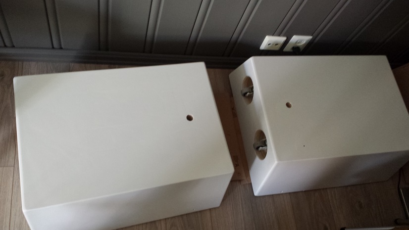

    Vel.... lovet bilder idag... starter her.. for det er det jeg holder på med.. moddifisering av 2360... + Fostex T 90
    Det er ikke lett og finne midten i noe som er bygd for PA, presisjon er vel ikke det dem hadde i tenkene back then....
    Men det er rimelig greit her... bilde lyver muligens litt, kameravinkel osv.. eller mobil som det nok er :p
    T 90 skal henges opp, etter skikkelige danske design kriterier :rolleyes:
    Men jeg har trua på det for det.... :cool:
    Her følger jeg orginalen.... stor rumpe - 2 høl ;)

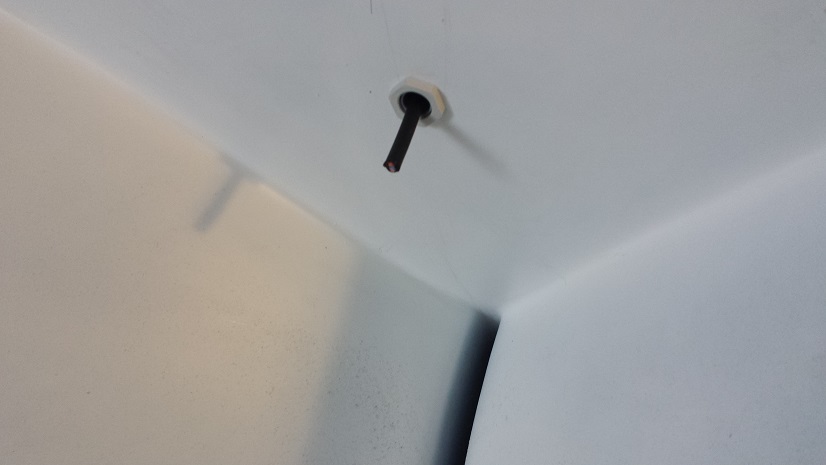

    Emo.... beklager... Jeg prøvde så godt jeg kunne med og tegne og designe en lekker løsning, og det klarte jeg med god hjelp :rolleyes:
    MEN, det går jo såååå mye raskere med strikk og binders.. att ikke flere har tenk sånn :confused:
    Syntes all denne alu greia som brer om seg i ALE miljøet er en uting.. det er dyrt og gir ikke bedre lyd... bare se på Magico... ;)
    Nikko03
    15.11.2008
    4.469
    2.958
    Strikk og binders har holdt sammen mange ting oppigjennom tida det.
    Men for å være litt mer seriøs. Ser bra ut det der Dåbbel. Det jeg lurer litt på er om den blir mekanisk stabil.
    Når du drar på som værst. Så er det ikke helt sunt om diskanten hopper strikk for å si det sånn :)
    D
    Dåbbel J

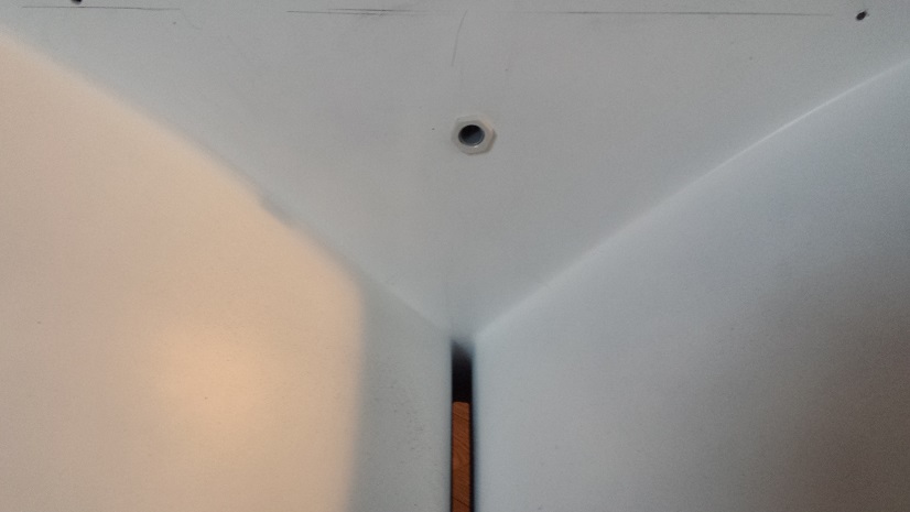

    Planen er som følger:
    Det som er satt fast i hullet er jo en pakknippel/strekkavlaster.
    Den vil holde kabelen, - den vil igjen få loddet på ring-kabelsko.
    Ringkabelskoen blir satt på terminaler og da dratt til....
    Fronten blir holdt oppe av en tynn, men sterk scene.
    Ikke bare under som den ligger nå.. men et par runder rundt (er et tynt spor i T 90)
    Dette er innenfor mener jeg.. men er mottakelig for forslag.. hullet er boret - og dermed er loddet kastet.
    Men er åpen for løsninger rundt temaet....

    Virker som det kan fungere. Siden du får ett par runder rundt diskanten ville jeg tro den blir stabil sideveis også :)

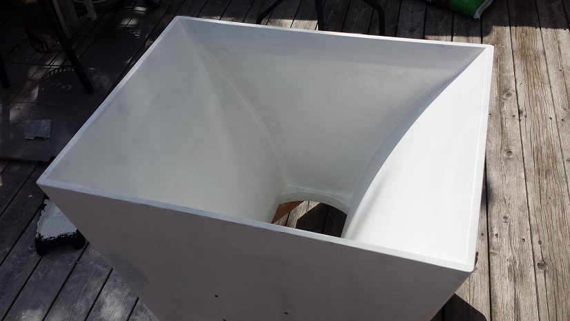

    Men .... BB hadde hornet oppned... er nok derfor jeg hadde en følelse at ting ikke var som det skulle der.. fasefeil eller no.. så opp/ned fasefeil var det. :rolleyes:

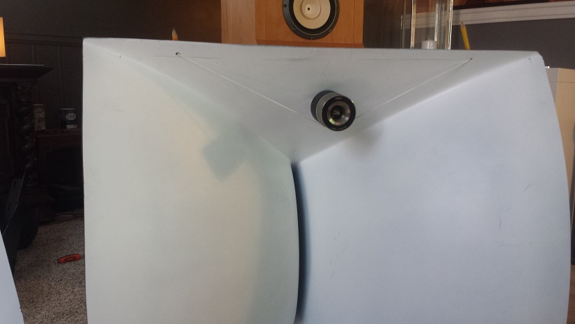

    Endelig så begynner det og snøre seg til, om R.S får sendt en DCN28 til tirsdag, så har jeg den vel ila ei ukes tid. nok et stort mål nåd.
    Men har ikke begynt på TH, men det regner jeg med starter om ei ukes tid....

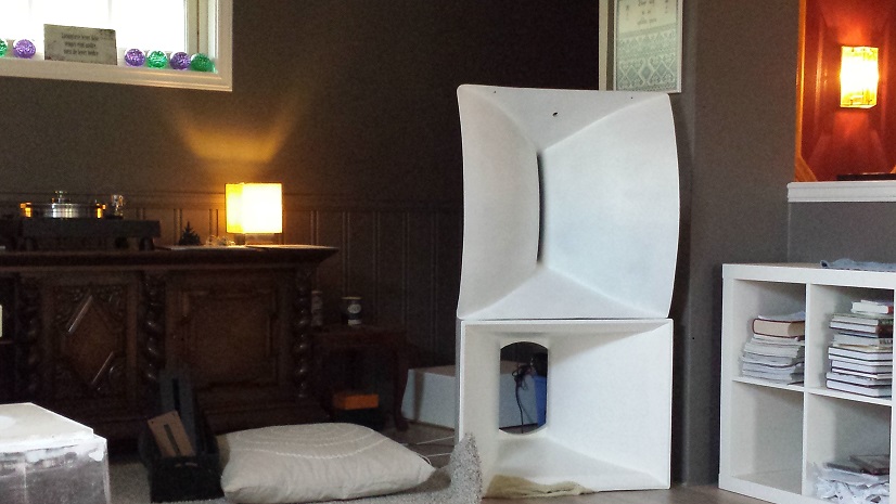

    For det trenede øye, så vil det nok legges merke til at Ølmagaene er borte, og prosjekt 2015 inntar enn viss form.
    Her er bare grunnet og det kommer farge etterhvert. MÅTTE jo sette opp for og se grovt hvordan det ville ta seg ut.
    Og det ble langt nettere enn jeg selv regnet med... ;)
